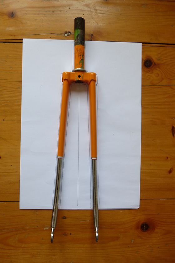

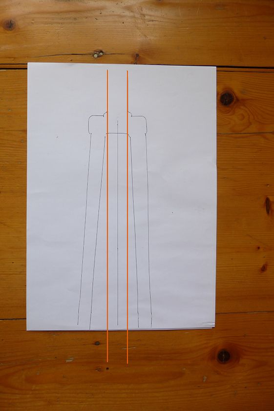

Ich habe hier noch eine alte Gabel, da scheint der eine Holm etwas nach vorn/der andere etwas nach hinten gebogen. Sehen kann man nix, aber sie ist leicht schief, das sagen auch die Bremsklötze. Mit der Hand ließ sich da gar nichts richten, die ist ein harten Hund.
