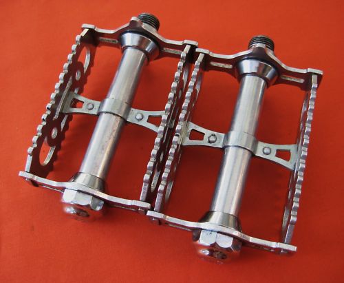

Gibt es ähnliche Pedale wie die aktuell montierten MKS Sylvan Stream (also klassische Optik und beidseitig fahrbar) mit französischem Gewinde?

Neue Pedale mit fr. Gewinde gibt es meines Wissens nicht.
Das originale Vorbild für die MKS Stream ist wohl ein Lyotard 460D (aber Vorsicht, auch das gab es in franz. und 9/16)
Ansonsten: Pedalgewinde umschneiden ginge auch, dann muss es aber auch so bleiben...

Pedalgewinde dürfte wahrscheinlich dann französisch sein bei der TA Kurbel, oder?
Find erstmal raus, was fürn Pedalgewinde drin ist. Das ist am Pedalauge eingeprägt. Wenn du die Kurbel nicht aus F hast, ist die Wahrscheinlichkeit sehr hoch, dass es 9/16"F ist.
Und wenn doch, dann kannst du sie umschneiden. Wenn das noch niemand vorher gemacht hat.
TA hatte ich auch schon mit 9/16“ Gewinde fast Hälfte/Hälfte verteilt. Ich glaube die Chance ist hoch normales Gewinde zu erwischen:-)
