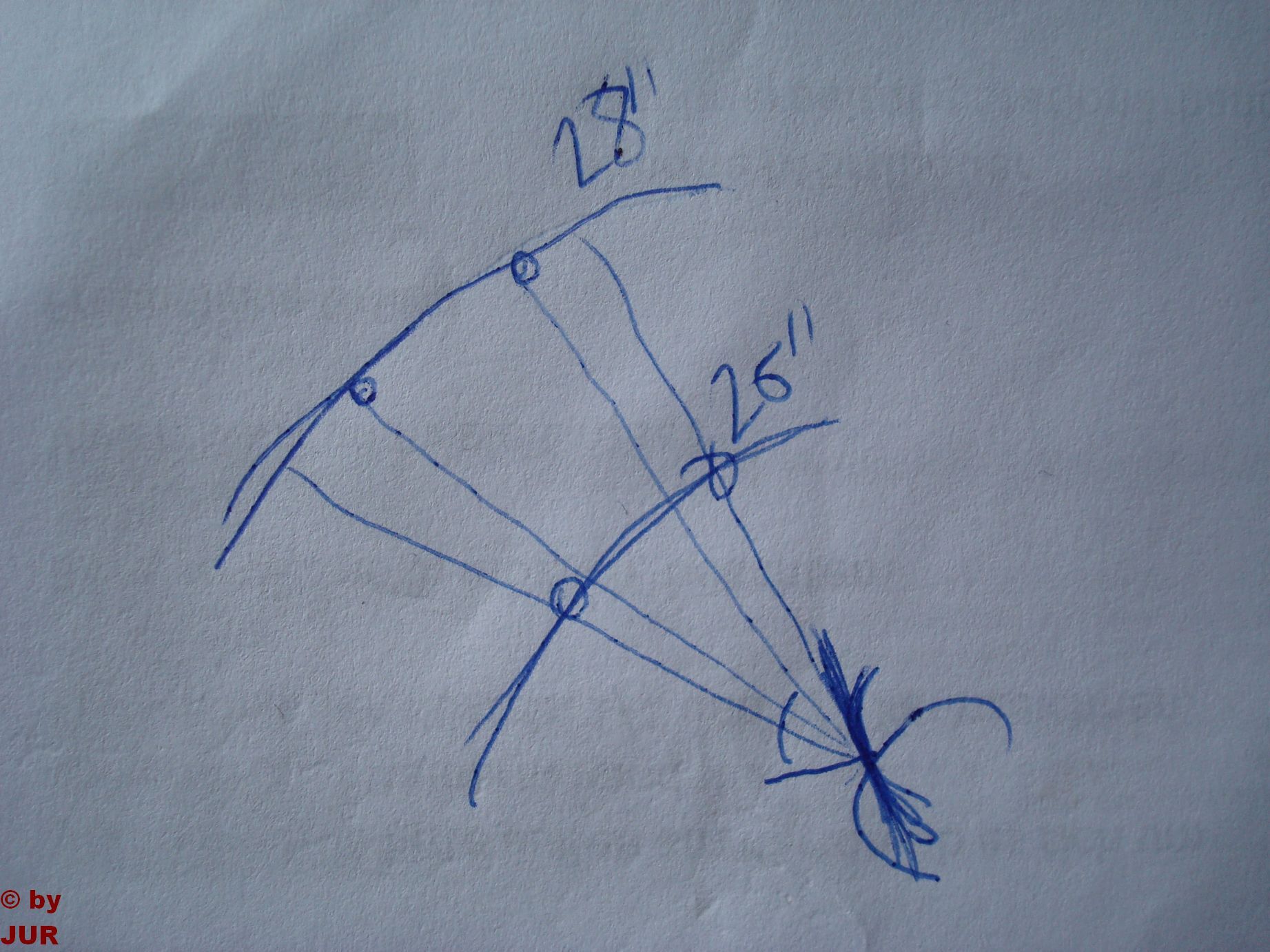

Wollte gerade einwänden. Bei Hochflansch ist 36 Loch 4-fach eher üblich (Keirin Japan). Bei 32 Loch sind die 90° bei 3-fach ziemlich gut getroffen. In England waren früher vielfach 40Loch Hinterräder und 32 Loch Vorderräder verbaut. Ich meine bei 40 Loch sieht es mit 4-fach wieder besser aus.
So ist es................... Wobei ich vor kurzem auch eine Nabe mit mittlerer Flanschhöhe bei 36 Loch 4-fach gekreuzt habe ( 26" Reiserad-Hinterrad). die Speichen lagen ziemlich ideal, auch zur Felge, allerdings schon knapp neben den benachbarten Speichenköpfen vorbei...............
Es gibt wohl allerdings Hochflanschnaben wie Rohloff Getriebenaben bei denen eine dreifach-Kreuzung ( bei 32Loch z.B.) eben einen Winkel von über 90°generieren...... Rohloff empfiehlt in dem Fall, woh dann nur 2-fach zu kreuzen.....
Man kann es zwar eingrenzen, aber nicht wirklich pauschalisieren................
Nun gut. Bei 26" (geringerer Durchmesser) wird der Anstellwinkel natürlich größer (Gleiche Lochzahl vorausgesetzt).
Bei meinen Versuchen Niederflansch 4-fach in 36 Loch (Edit 28") zu Speichen waren es immer die Speichenköpfe.
Bloß nicht die Exoten vergessen:). Wenn es schon mittlere Flanschöhen gibt, dann wäre eine Rohloff wohl höchstflanschig.

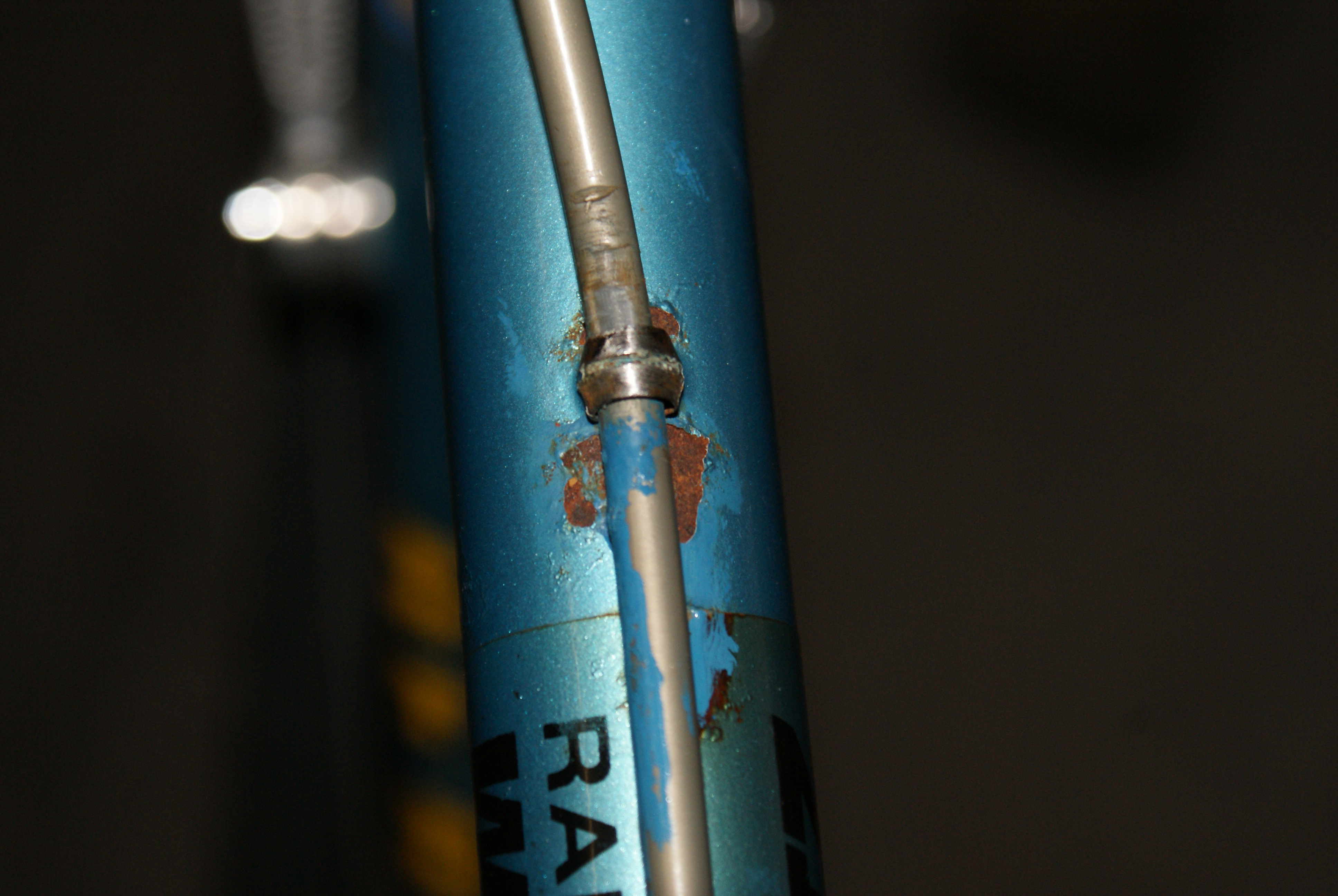

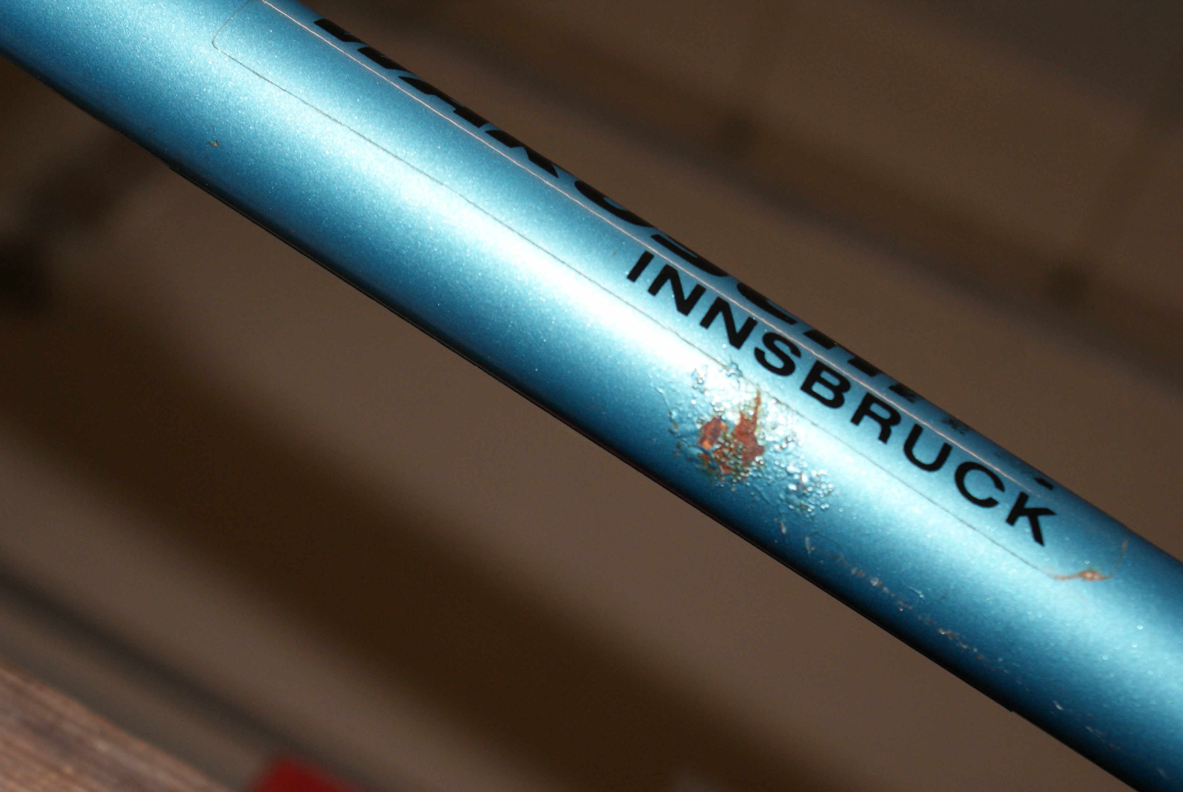

Ich würde gerne mein Rad ein wenig verschönern, und da ich Bremszüge und Bremskabelhüllen sowieso neu machen wollte, habe ich mir gedacht, ich beseitige gleich den Rost auch noch. Wie man auf den Fotos erkennen kann, hat das der Vorbesitzer auch schon hoch professionell versucht ;)
Jetzt wollte ich fragen, ob ich Stabilitätsprobleme im Rahmen bekomme, wenn ich den die Roststellen einfach mit der Drahtbürste abschleife, bis sie blank sind. Und geht man beim Lackieren eines Rennrades gleich vor wie bei einem Auto (Schleifen-Rostumwandler-Grundierung-Lack-Klarlack *so machs ich zumindest*)?
Ich bin für Tips, Tricks und Ratschläge stets offen :)
Lg und Danke im Voraus

Wenn du da mit einer Drahtbürste drangehst, sollte eigentlich nix passieren - vorausgesetzt, du bürstest da nicht den ganzen Tag lang dran rum. :D So lassen würde ich die Stellen jedenfalls nicht. ... Das Problem wird wohl eher, anschließend den Farbton zu treffen. Metallic-Lacke sind da sch..., und es besteht die große Gefahr, dass es nachher ziemlich gefrickelt aussieht.
Rennrad und Auto tun sich da nix, Lackieren ist Lackieren. :)
Danke für die schnelle Antwort!
Ja dem Problem mit dem Farbton versuche ich gerade Herr zu werden. Aber schlimmer als jetzt kanns ja eh nicht mehr ausschaun ;)
