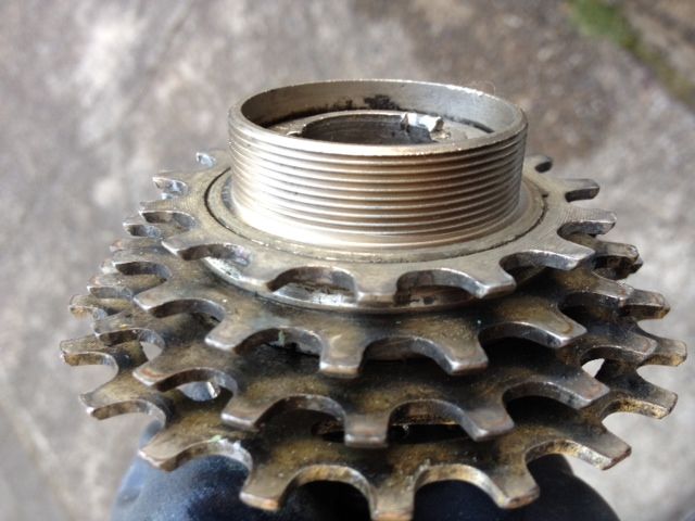

ich bin der Verzweifelung recht nahe nachdem ich Dank des Forums die Funktionsweise meines Shimano Freilaufs verstanden habe und die ersten beide Ritzel endlich abgeschraubt habe hänge ich nun am Rest der Kassette. Ab Ritzel Nummer drei tut sich mal wieder nichts.
Hat jemand einen Tipp, wie ich die verda... Zahnräder lösen kann? Die sehen eingepresst aus und rühren sich keinen Millimeter vom Fleck. Zur Veranschaulichung habe ich mal zwei Bildchen angefügt.
Anhang anzeigen 57410Anhang anzeigen 57411
ACHTUNG! Ich glaube den gleichen abgestuften Dura Ace Freilauf zu haben und die letzten (großen Ritzel) sind nur gesteckt, im Gegensatz zu den vorderen die geschraubt sind,...kann noch Fotos machen....
Korrigiere: Mein Dura Ace Schraubkranz ist dreifach geteilt, im letzten Drittel gesteckt, vorletztes geschraubt und letztes geschraubt, d.h. Du würdest mit Kettenpeitschen doch weiterkommen,...
Danke Euch soweit. Man kann aber ganz deutlich erkennen, dass das Gewinde vor dem dritten Ritzel aufhört. Kann man wegen der Spiegelung auf dem Bild leider nicht so gut erkennen.
Bist Du sicher, dass es nicht gepresst ist?
Ja , das stimmt , das ist das 1. Gewinde für die beiden kleinen Ritzel (Stufe 1 + 2 ).
Danach kommt ein grösseres Gewinde für das 3. Ritzel , und mit dem werden auch die letzten Kränze angepresst , du siehst ja die Distanzringe unter den restl. Ritzeln.
Und das sitzt IMMER granatenfest .
Es gibt also für diese Dura Ace Kränze 3 Sorten Ritzel:
1. kleines Gewinde ( Stufe 1 + 2 )
2. grosses Gewinde ( Stufe 3 )
3. Steckritzel ( Stufe 4 - 6 )
Ich bin gaaaanz sicher , da ist nix gepresst :D

Super! Vielen Dank für die fundierte Info. Dann werde ich noch mal ordentlich mit WD 40 einweichen und sanfte Gewalt anwenden. Ich werde berichten, ob es erfolgreich war.
