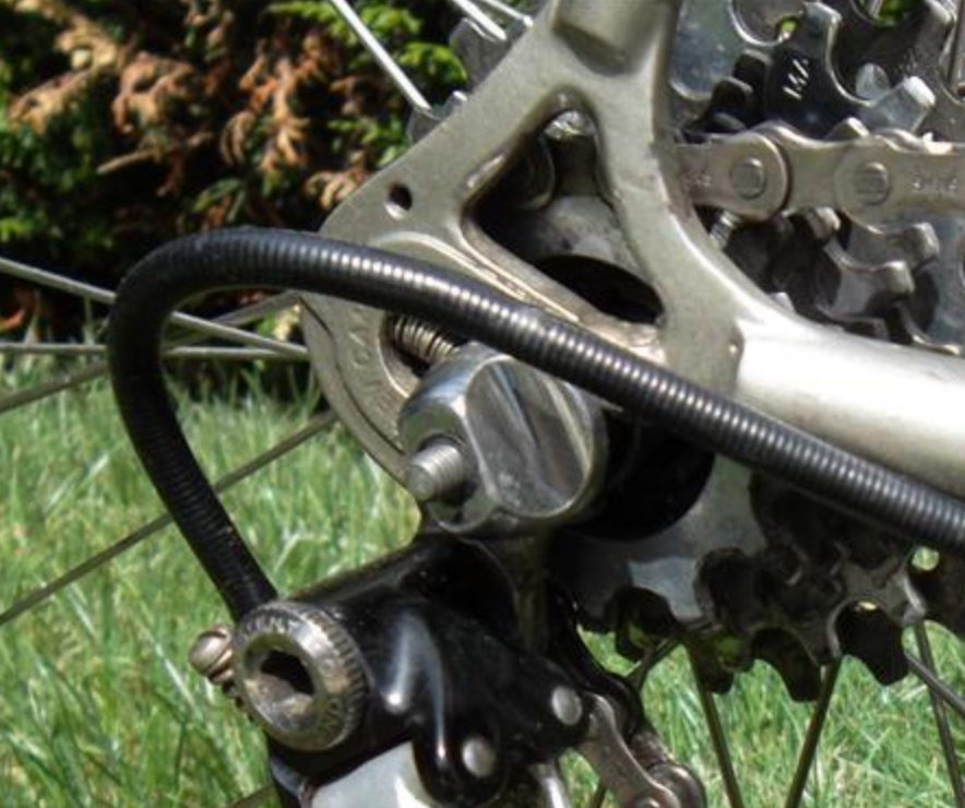

Naja, dafür müsstest du ein Foto vom Schaltauge machen. Das wird ja gerade vom Schaltwerk verdeckt.
Sag ich jetzt mal so, auch wenn ich nicht der größte Rahmenprofi bin.

an die Experten und Adleraugen des Forums:
Sieht jemand von Euch Anzeichen dafür bzw. Spuren davon, dass am Ausfallende/Schaltauge etwas repariert worden sein könnte bzw. ist?
(mehr/andere Fotos und Informationen habe ich zur Zeit leider nicht…)
danke!
Ich sehe da so nichts .
Und was meinst du denn , neues eingelötet ? dran rumgebogen ?
Was ich sehe ist , das das Rad zu weit nach vorne im Ausfaller geklemmt ist , die Mutter liegt ja kaum vollumfänglich an .
Mach mal die Feder die auf der M3 Stellschraube sitzt nach aussen , nicht in den Ausfallerschlitz , dann kannst du das Rad
besser reinsetzen, wozu sonst so ein Langloch wenn das durch die Feder "aufgebraucht" ist .
danke!
Da könnte Schmelze zu sehen sein, direkt vom Schaltzug verdeckt, am rechten Rand des dreieckigen Ausschnitts. Da wo die scharfe Schmiedekante abbricht.Sehr vage. Warum Soll da was sein? Ist das ein Verkäufer-Bild
danke Euch. Ja, ist ein Verkäuferbild, dann werde ich mal nach weiteren Informationen fragen.
