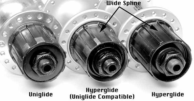

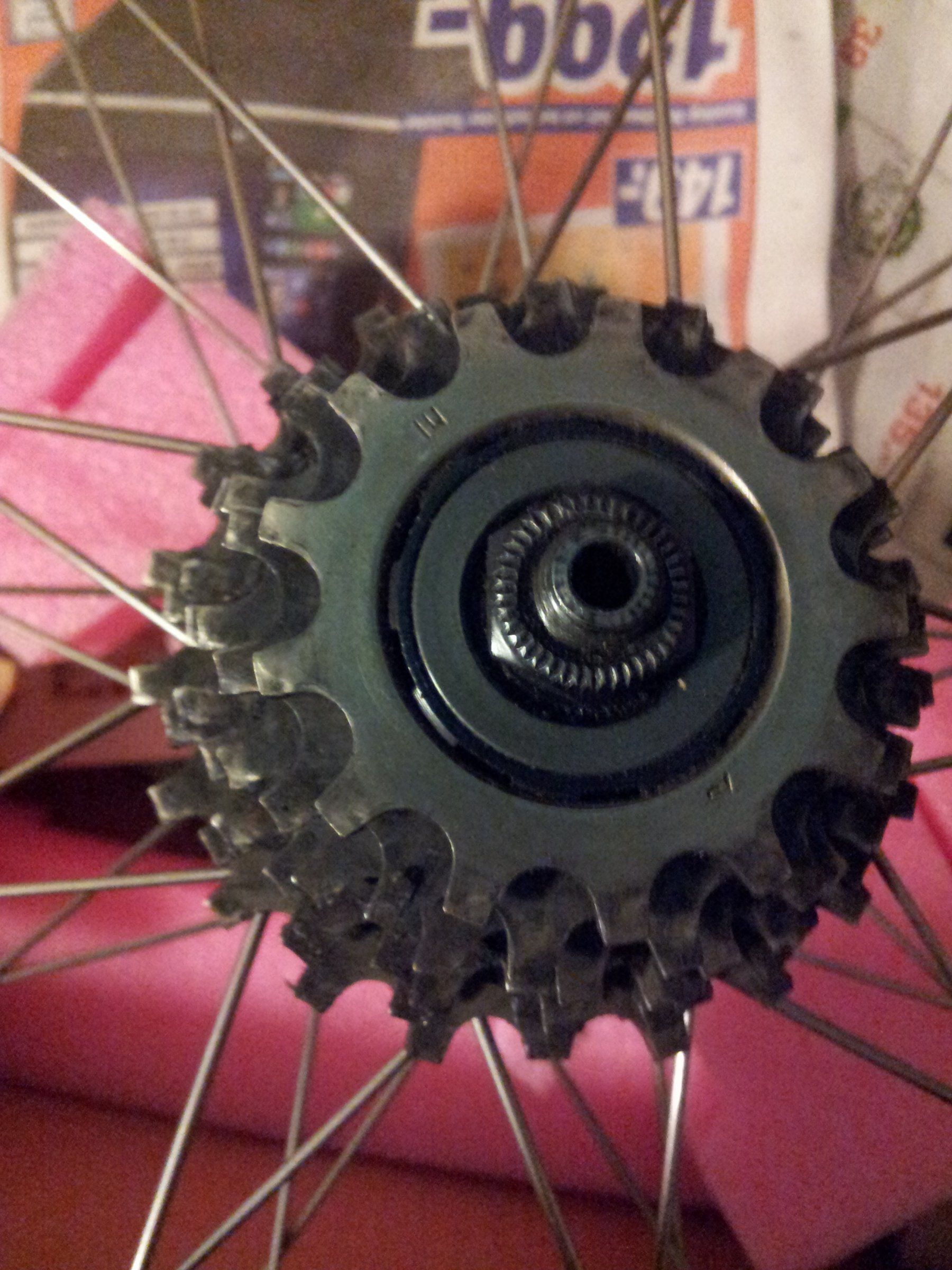

Velobase ist halt nicht immer so genau. Wenn Du ein Bild vom Freilauf hast hilft das ja auch oft weiter, UG hat ja eine Kappe:
Oh, auf die Kappe hab ich nicht geachtet. Sieht zwar ein bisschen anders aus, aber schon eher nach Kappe. Das würde dann heißen nur UG, nix HG, oder?
