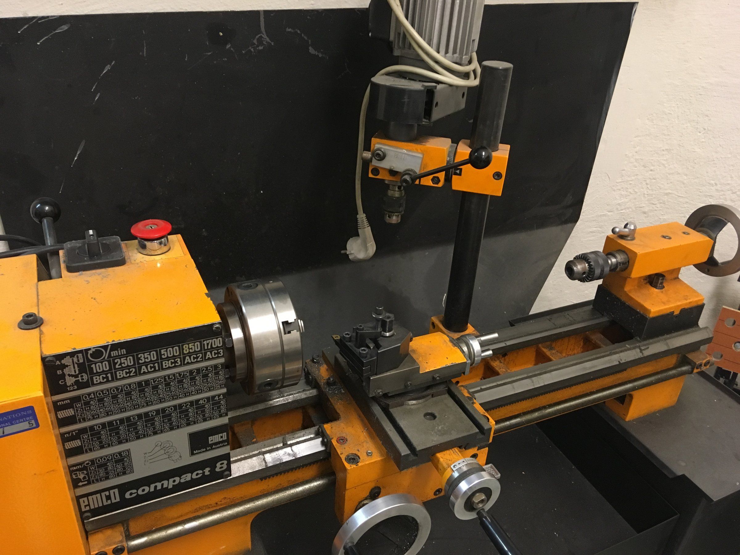

....und was haltet ihr von der Moeglichkeit die Welle im Amerikaner eingespannt, im Reitstock mit einer Spitze Zentriert mit der abgebildeten Bohrmaschine in die richtige Lage gebracht mit einer kleinen dem Radius angepassten Diamantscheibe die Laufflaechen zu bearbeiten?
....und was haltet ihr von der Moeglichkeit die Welle im Amerikaner eingespannt, im Reitstock mit einer Spitze Zentriert mit der abgebildeten Bohrmaschine in die richtige Lage gebracht mit einer kleinen passenden Diamantscheibe die Laufflaeche zu bearbeiten?
Nix weil du eine profilierte Dia Scheibe u kühlung brauchst,gibs einfach auf

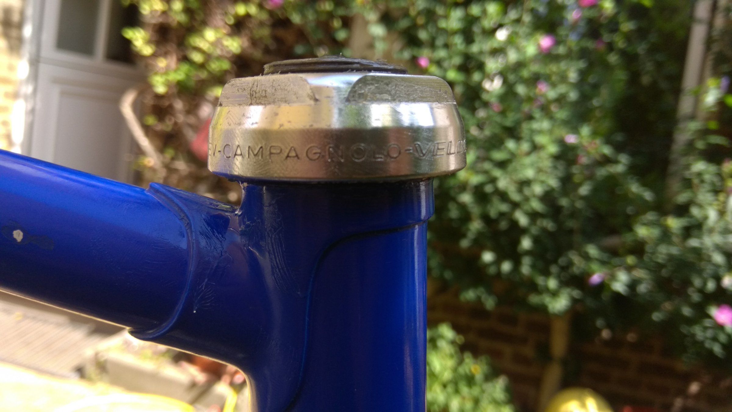

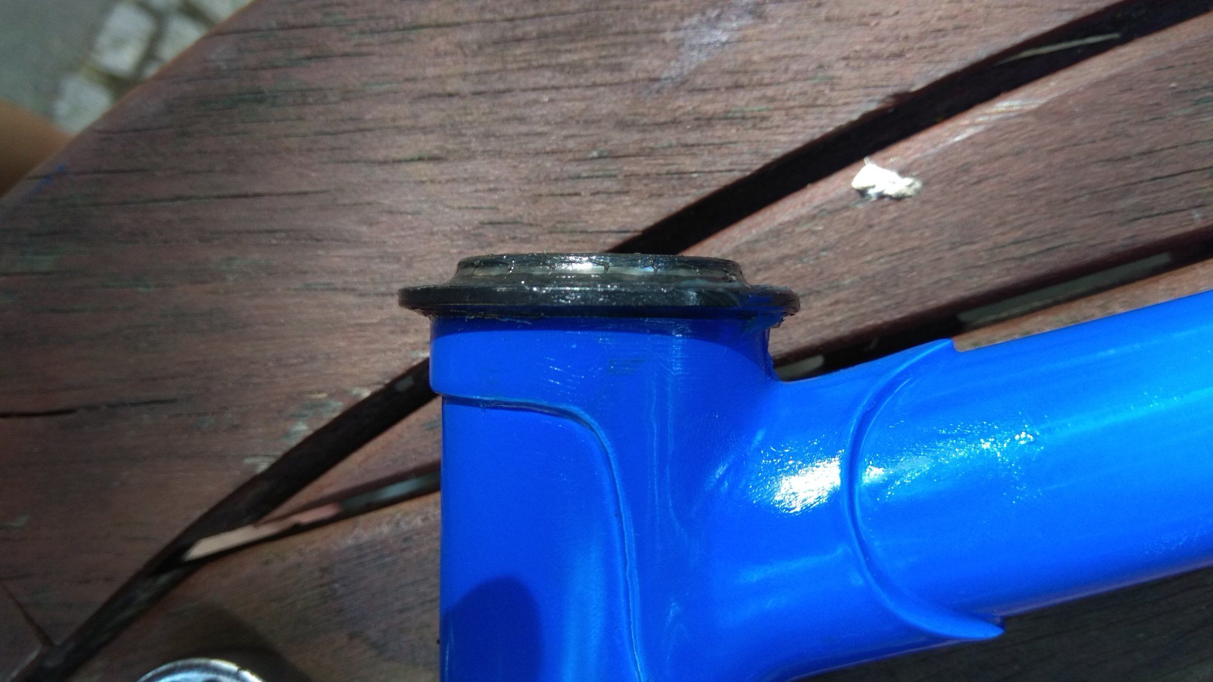

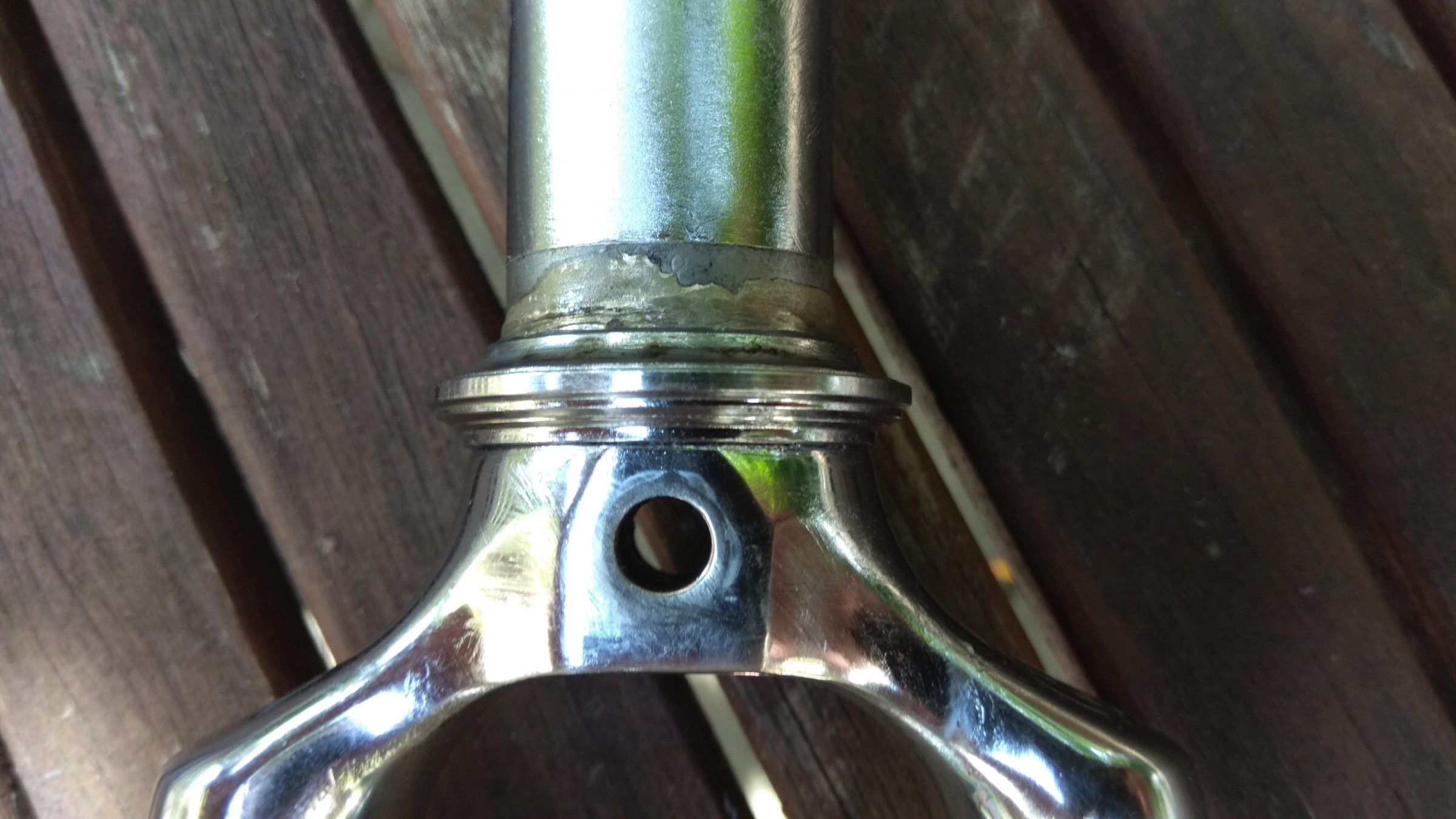

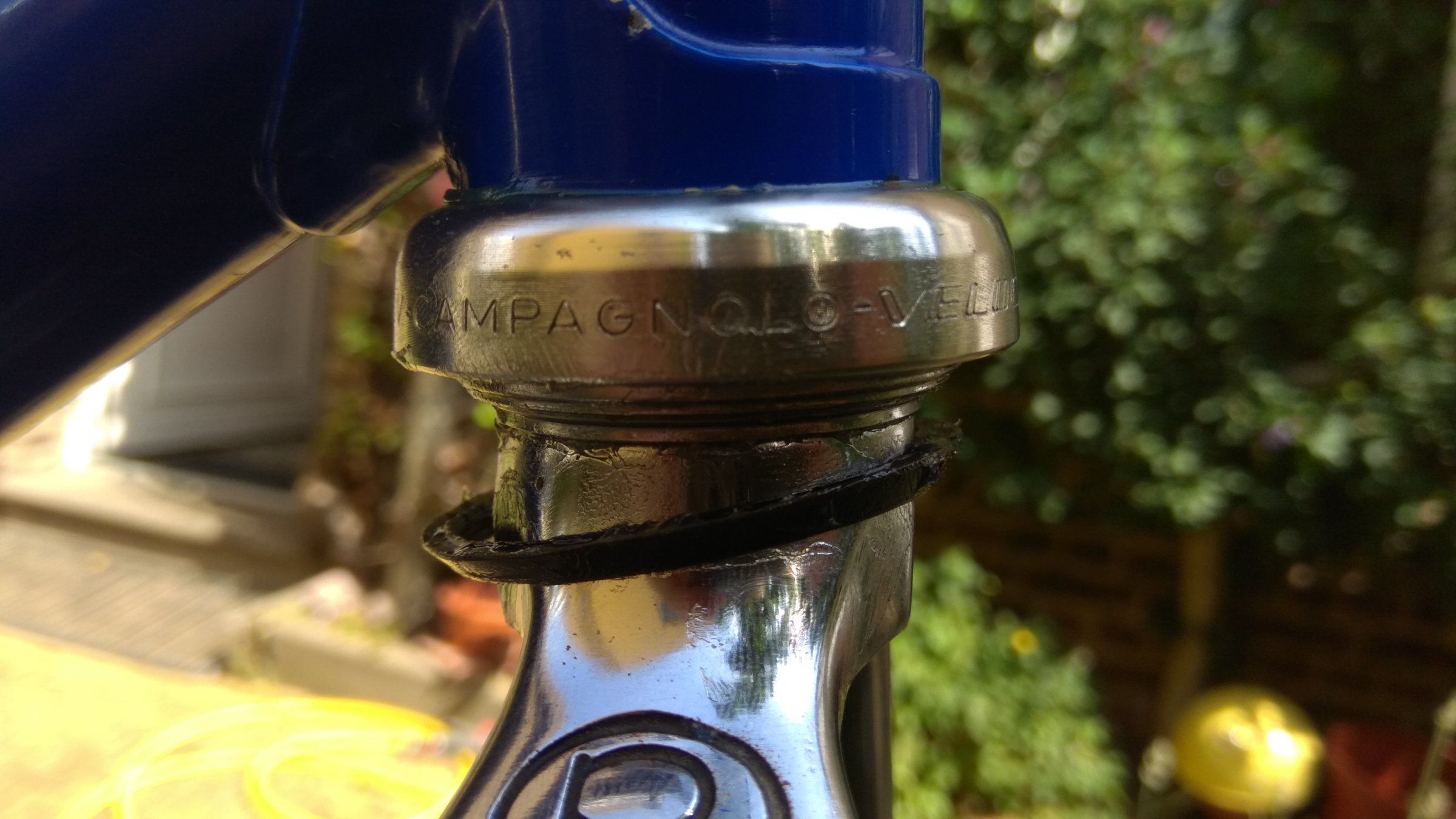

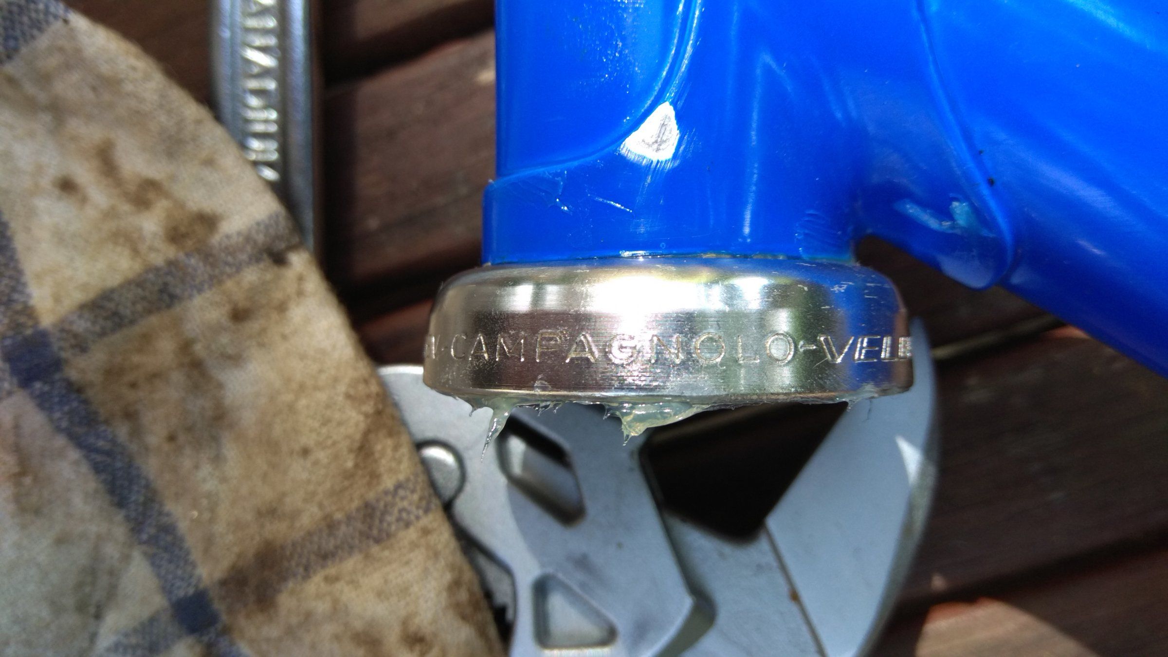

Bin gerade etwas am verzweifeln....
Geht um Austausch den Steuersatzes
Steuerrohr = 19cm
Gabelschaft von unterem Ende des Konussitzes bis Ende des Gewindes = 22.5cm
Macht 22.5 - 19 = 35mm!
Verbaut werden soll ein Campa Veloce mit laut Steuersatztabelle 33mm EH.
Geht um diesen hier: https://www.bricklanebikes.co.uk/campagnolo-veloce-headset
Jedoch habe ich nach Einbau der oberen Lagerschale nur einen Gewindegang über, wo die Kontermutter nicht greift.
Es sollte ja eigentlich 2mm über sein und nicht zu wenig. Der alte Steuersatz der drin war hatte mit einem Spacer auch 35mm.
Gabelkonus sitzt plan, ebenso wie die Lagerschalen im Rahmen. Habe es mit den Kugelringen und losen Kugeln probiert, beides mal ohne Erfolg.
Was kann da falsch sein?? :mad::mad::crash:

Hmm. Du kannst ja nur bei der Bauhöhe Murx gebaut haben, oder? Sorry wenn ich das so sage.
- Konus nicht richtig auf dem Gabelschaft (alten Konus vorher entfernt)?
- Steuersatzschalen nicht richtig eingepresst
Mach doch mal Bilder von den montierten Teilen :)
k.A.
Um das Ding zu retten, könntest du es quick & dirty - falls möglich - mit keineren Kugeln retten?
Danke euch.
Fotos hängen an.
Mit kleineren Kugeln ging es erstmal, aber ne gute und dauerhafte Lösung kann das ja auch nicht sein :(
