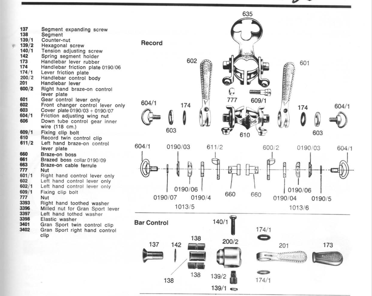

Hallo zusammen,
Hat einer zufällig eine explosionszeichnung von einem Campagnolo 1014 Schalthebelensemble zur Hand? Ich fürchte, ich hab ein Teil verlegt?!:(

Evtl. hilft dieser Auszug aus dem 1982 Katalog:

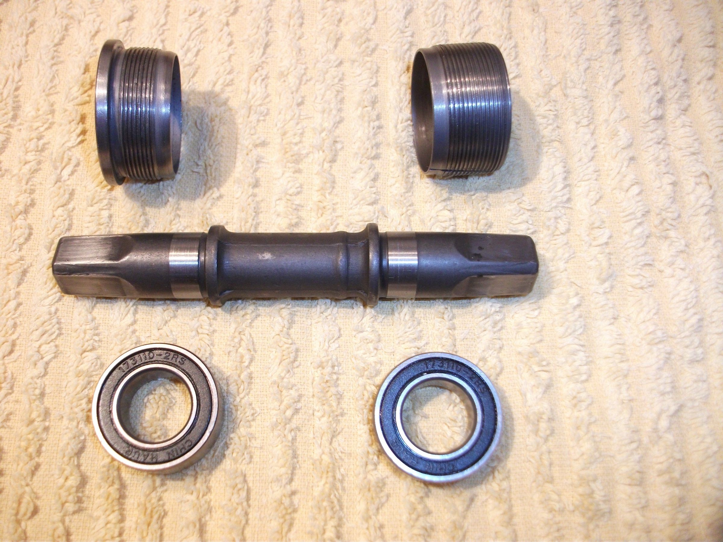

In fast allen Patronenlagern ist das hier drin : BILD
Und solche Rillenkugellager halten echt lange .
Ausfallgrund m.E. häufig : Das Lager sitzt schief im Rahmen , die Festseite der Patrone ( also die mit dem Bund dran ) wird gegen eine nicht exakte Planfläche gezogen , Gehäuse verspannt .
Die Losseite wird zu fest gezogen , dadurch laufen die Kugellager auf Druck .
Die Losseite wird nur hauchzart gegengeschraubt , Tropfen Loctite auf dem Gewinde sichert das .

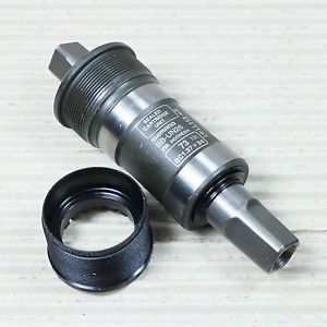

Man glaubt es kaum, aber in den ganz billigen Shimano-Patronenlagern (BB-UN26) sind Konuslager, die sogar wartbar und einstellbar sind.
Hä , ich glaube du irrst , kein Konuslager , nix einstellbar .
Auf dem Bild sieht man doch die Rillenkugellager .
Hast du mal eins zerlegt ?
Einstellbar bedeutet ja immer Gewinde , Kontermutter .
Ich seh da nix
Für das BB-UN-26 stimmt das nicht (das UN weißt schon darauf hin, dass die Dinger nicht zerstörungsfrei auseinanderzunehmen sind. aber es gibt andere einfache Shimano-Lager, bei denen das geht:

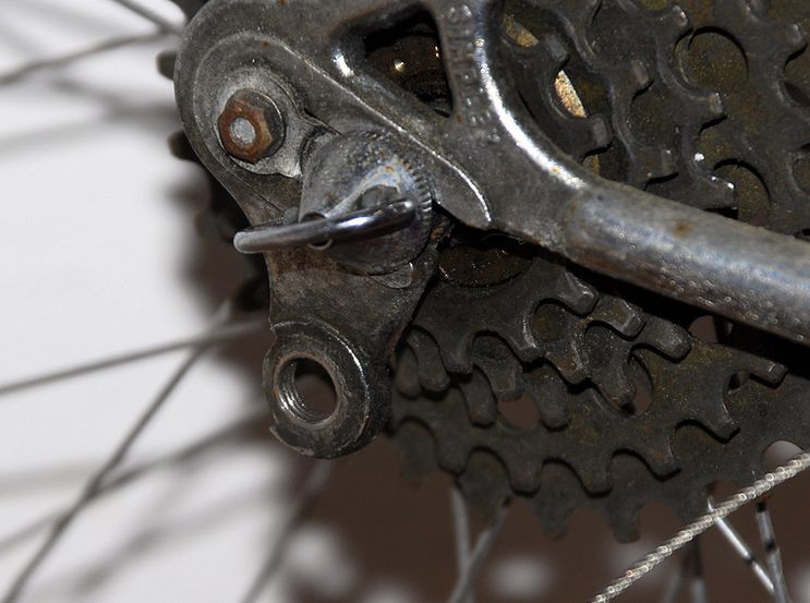

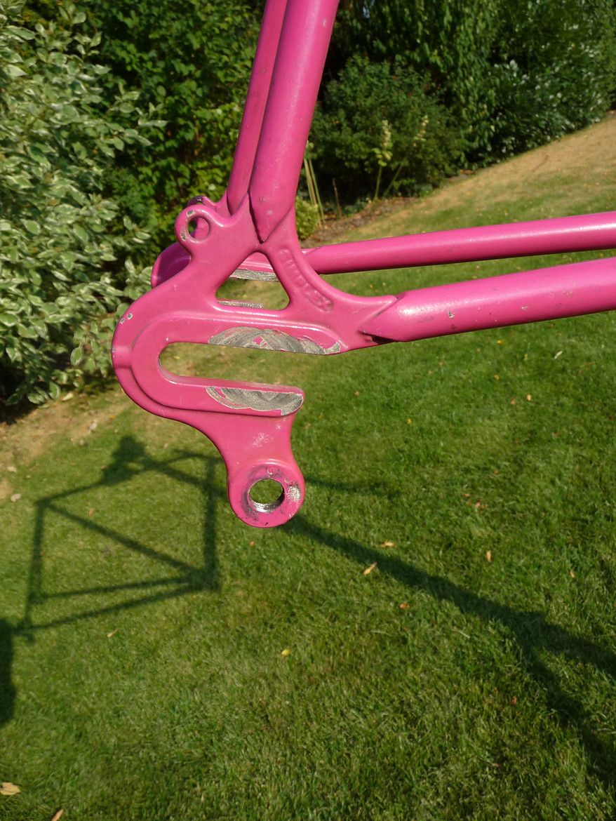

Ist demnach das Typ 1. Ich erkenne auf dem dritten Bild nicht genau, was geändert wurde auf der Rückseite.. Aber die Ausfräsung links sollte dann wahrscheinlich auch erfolgen?

Da wo der Pfeil ist wurde ein bogenförmiges Segment weggefeilt damit eine Schaltwerkanschlagnase entsteht .

Warum willst Du kein Simplex?
Will ich. Aber find mal eine sehr gut erhaltene LJ Super und das noch halbwegs erschwinglich..
Die Huret Jubilee ist halt auch eine sehr schöne Gruppe, die man nicht allzu häufig sieht.. Aber ich möchte ungern an einem Schaltauge herumfeilen (außer, mir fällt so ein Schaltwerk zu einem unschlagbaren Preis in die Hände :rolleyes::()
Danke, jetzt ist es klar
