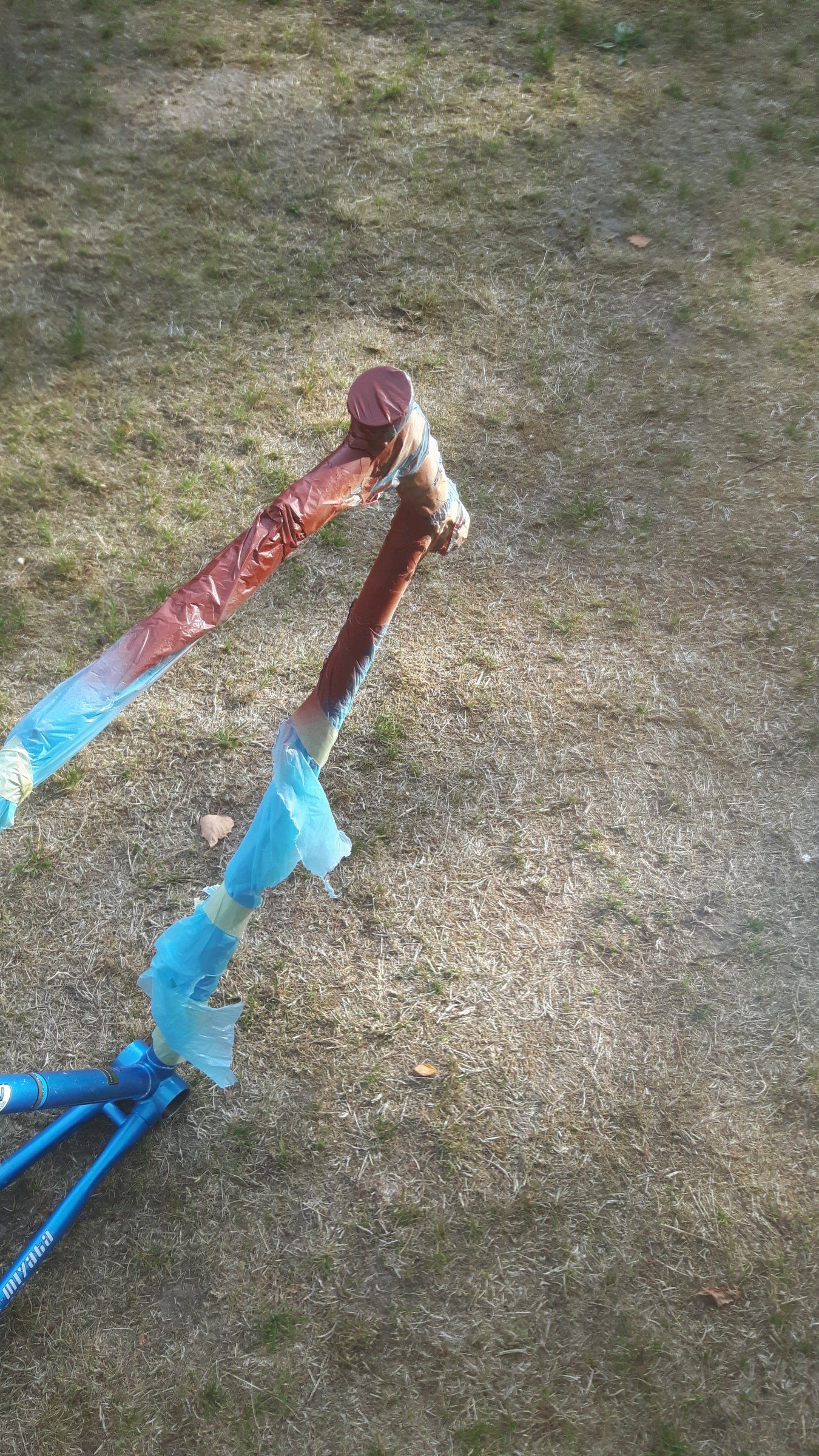

Eine Tüte.
Da ich auf'm Dorf wohne und der Baumarkt in der nächsten Stadt (35 min Entfernung) um 18 Uhr zu macht(e), habe ich schneller ein Tüte entweiht und die vorhandene Sprühgrundierung genommen. :p
Und danach habe ich in Ruhe gegrillt und 2 Bier getrunken.
