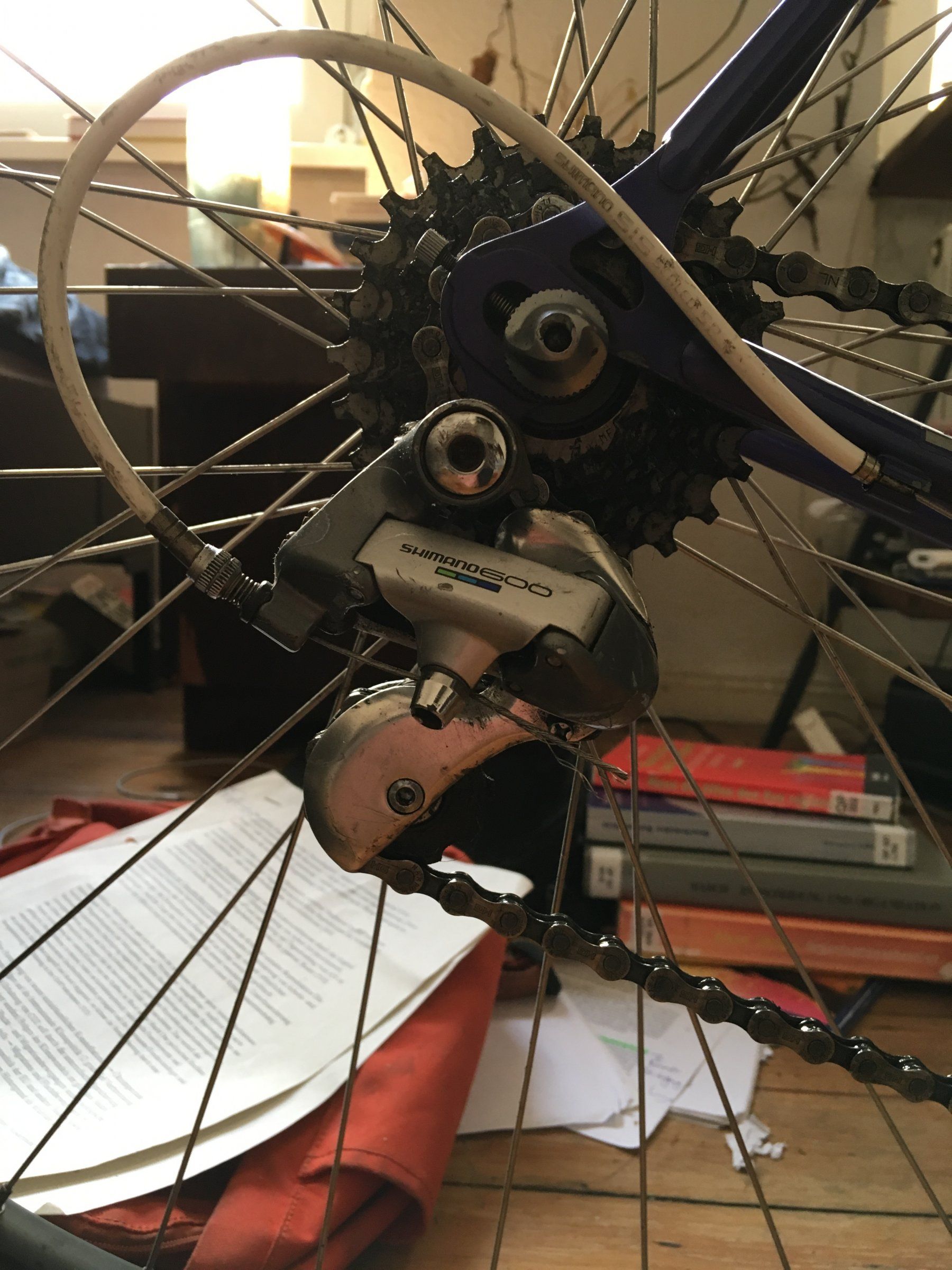

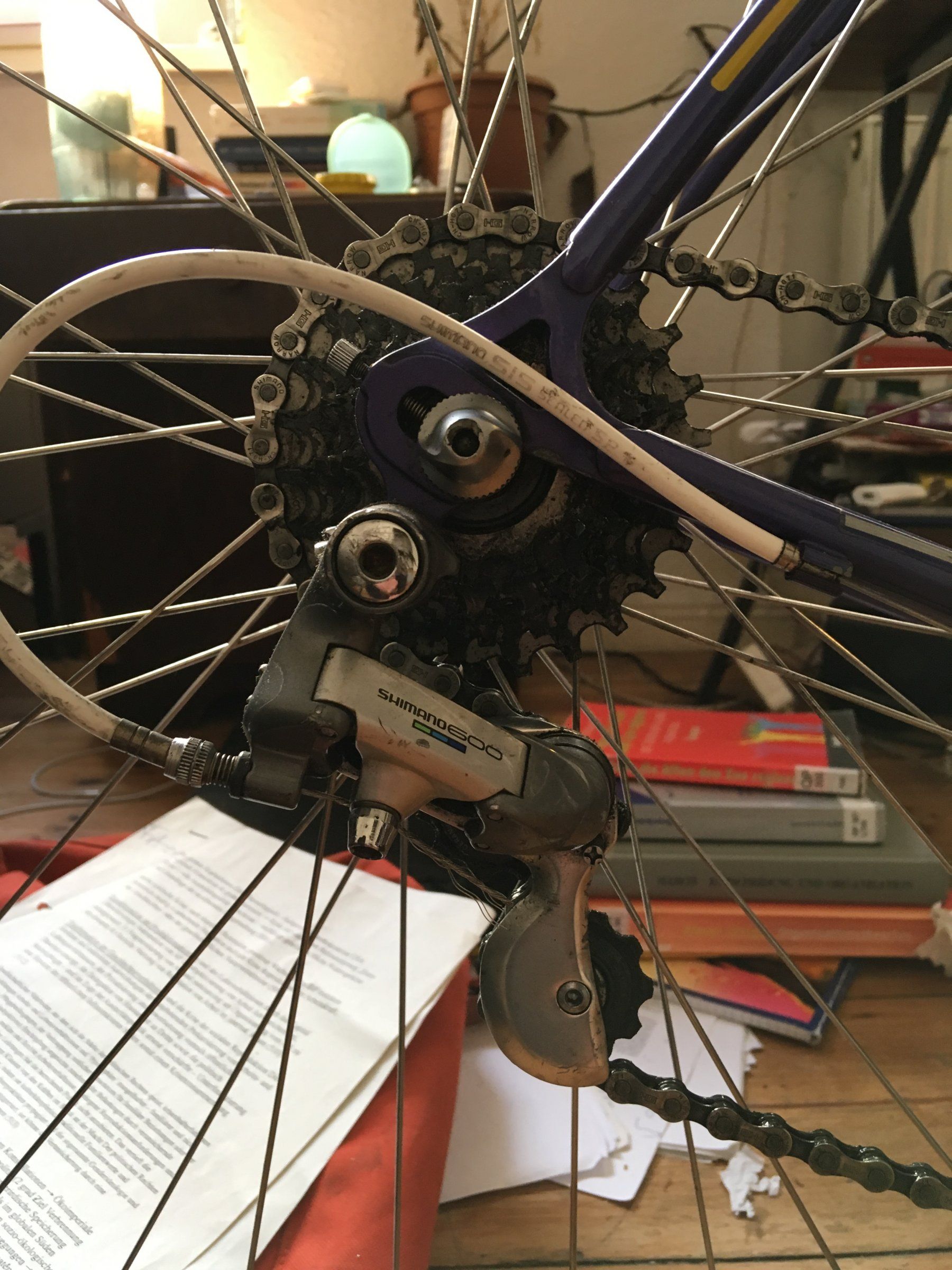

Hi zusammen! Ich weiss nicht ob das eine bild ausreicht aber ich hoffe man erkennts: wenn ich bei meinem shimano 600 schaltwerk auf kleinem kettenblatt (39) und kleinstem ritzel bin, schleift die kette am oberen teil des käfigs.. wenn ich die kette zusammenziehe sieht es besser aus und auf allen anderen gängen besteht das problem nicht (bzw) weniger... meint ihr die kette ist zu lang bemessen oder eher umwerfer hin?

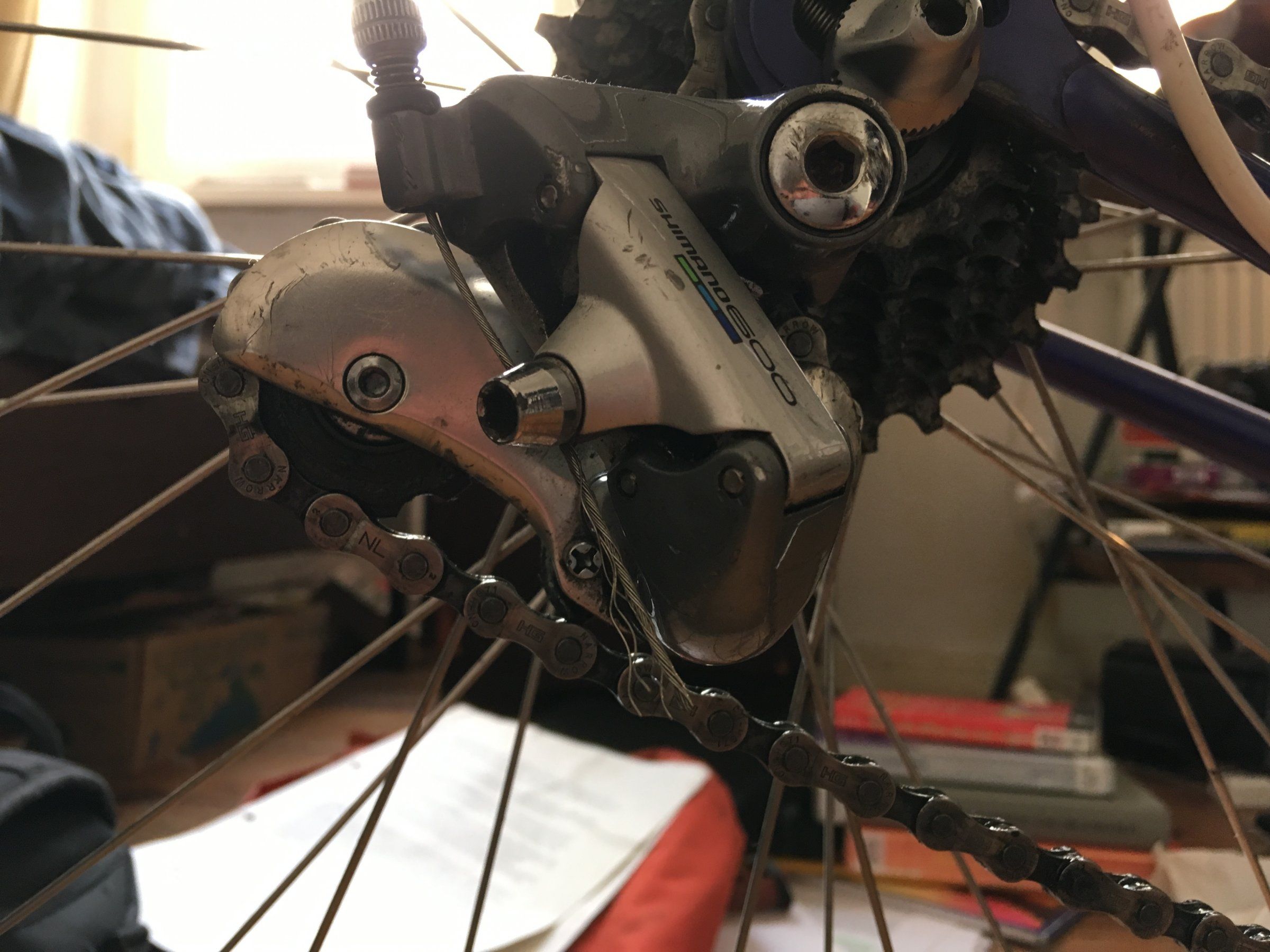

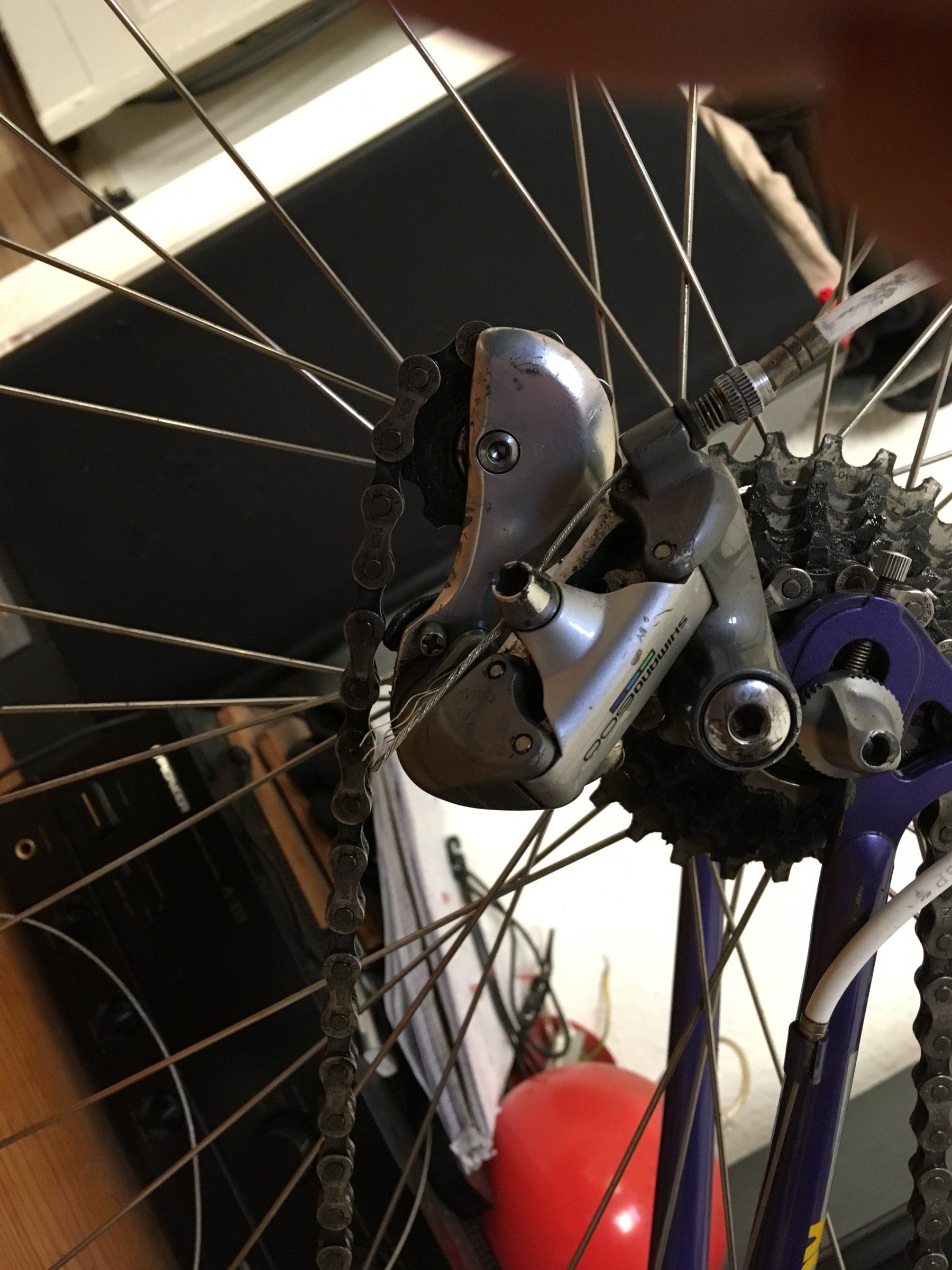

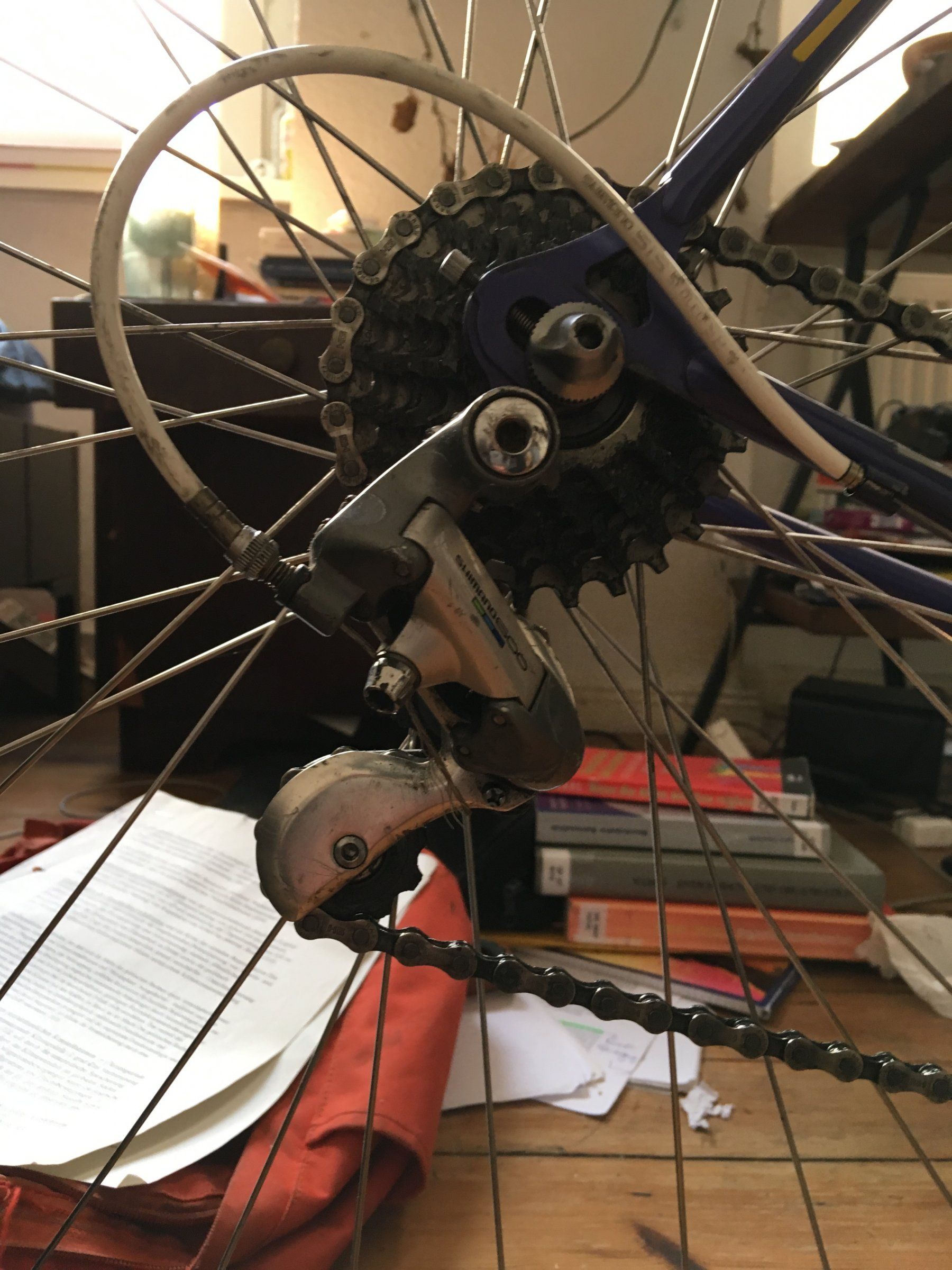

Sieht nach zu langer Kette aus. Bei vorne groß hinten klein, sollte das Schaltwerk senkrecht stehen. Zeig mal groß klein und groß groß.
erstes Bild, klein klein,
zweites: Ritzel groß, Blatt klein,
Drittes: Ritzel groß, Blatt groß,
Viertes: ritzel klein, Blatt groß

Wenn Bild 3 groß/groß ist kann die Kette noch deutlich kürzer werden bei dir.

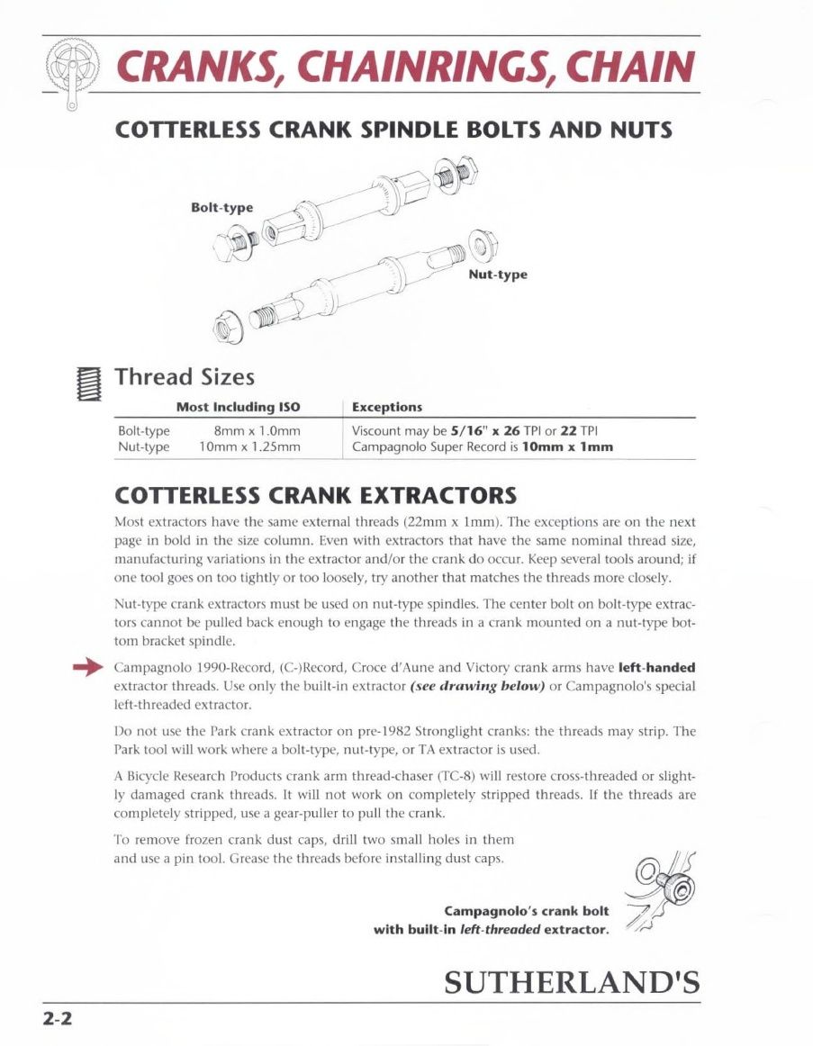

Ich will hier keinen belehren , und einen Beleg habe ich nicht gefunden, nur folgende Erfahrung (lange her):
Die Campa Kurbelschrauben mit der 15mm Schlüsselweite von Nuovo Gran Sport / Nuovo Record / Super Record von Anno xxx
Haben kein M8x1 Gewinde , die lassen sich nicht in eine z.B. Shimano Welle ohne Kraft montieren , und eine Shimano / Sugino etc. Kurbelschraube ( 14er Schlüsselweite umgekehrt auch nicht ) , ich habe die damals auf einem Profilprojektor gemessen , und die Campa Schraube hatte 26 ! Gänge pro Zoll mit 55 Grad Flankenwinkel , also passend zu den Gewinden auf den Nabenachsen
die ja auch nicht M10 x 1 ( hinten ) sondern 10mm x 26 Gang / Zoll ( vorne 9mm x 26 statt 9x1).
Wie das bei neueren Lagern von Campa ist weiss ich allerdings nicht .
