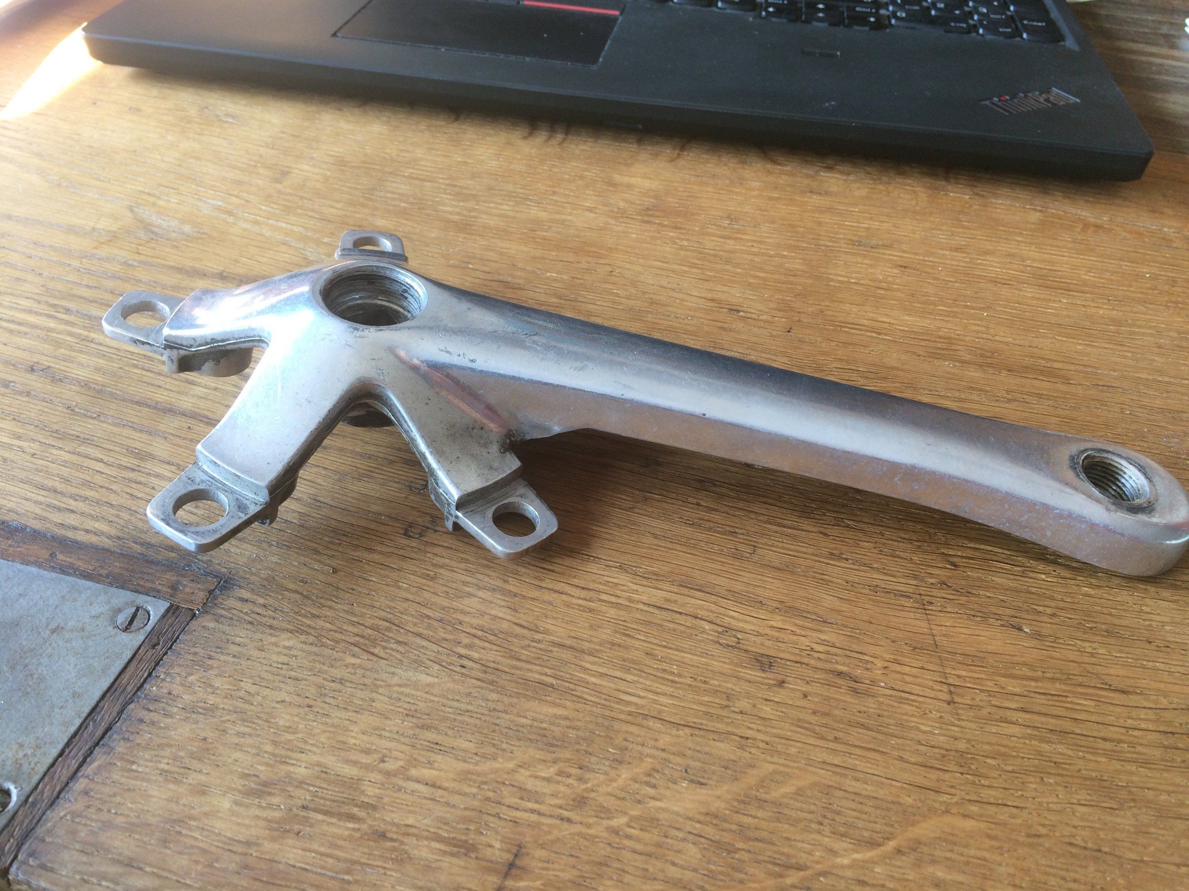

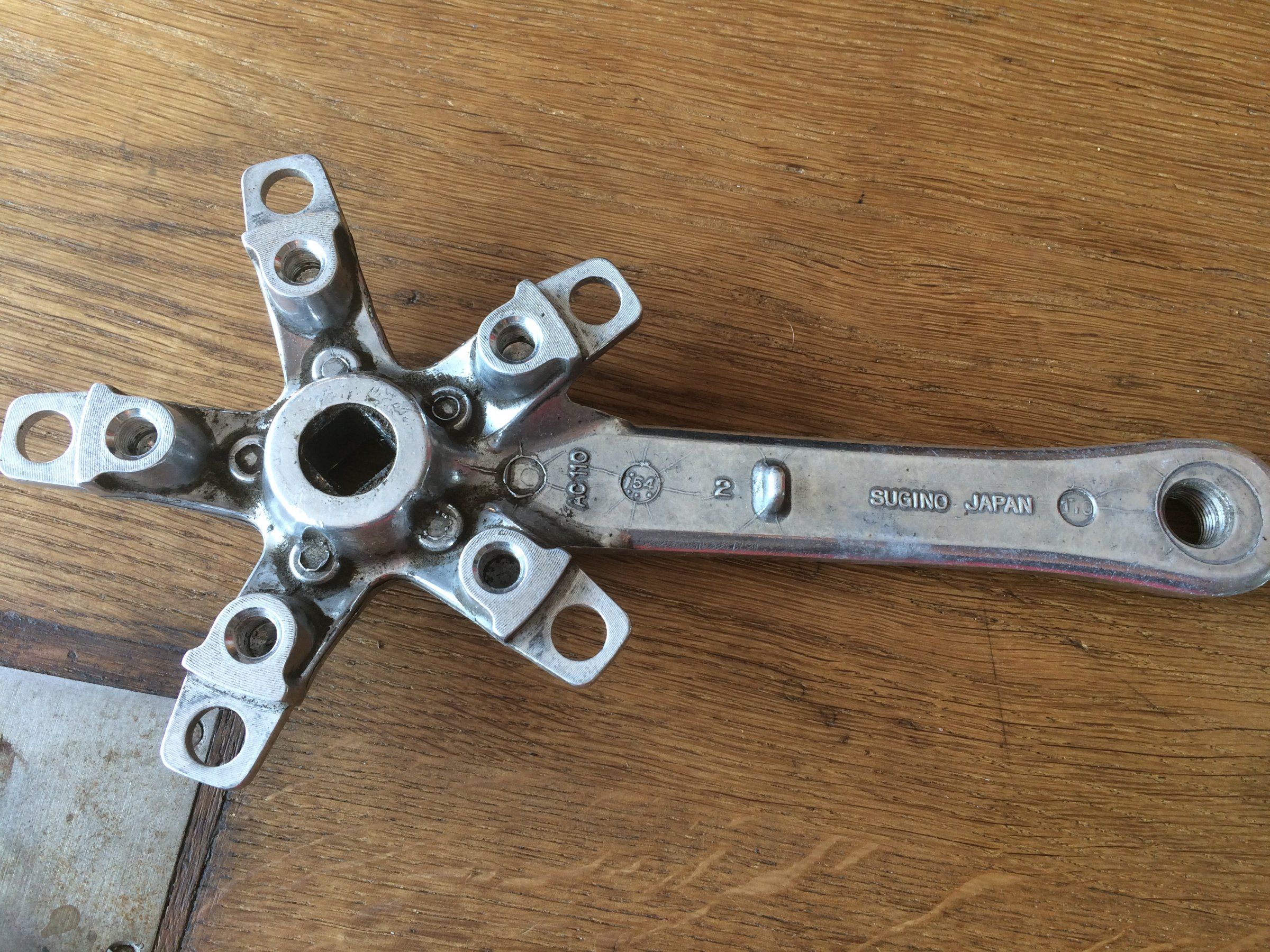

kann mir jemand sagen ob es sich hier um eine geschmiedete oder gegossene Sugino Kurbel handelt? (Ist dass ein Gussgrat zwischen dne Kurbelarmen?)
Die geschmiedeten sollen doch "fester" und besser polierbar sein?
Viele Grüße und Danke!
Felix
Fester sind sie, aber "besser polierbar" hängt von der Legierung ab. Ob eine Kurbel geschmiedet ost oder gegossen, sieht man auf den ersten Blick nicht. Die Grate können von der Gussform oder vom Gesenk kommen. Die Kurbel auf den Bildern sieht nach Guss aus.
Da ich mal annehme, dass ich die Kurbel nie in de kritischen Festigkeitsbereich bringen werde (selbst wenn ich sie noch ein wenig schleife) werde ich mien Glück mal probieren...
Gibt es noch bestimmte Hinweise die auf Guss oder geschmiedet hindeuten?
Felix
Nicht Typen bezogene Nummern auf Teilen sind Nummer die auf das Werkzeug hinweisen wo Teil X gefertigt wurde
so kann schnell bei der Endkontrolle gehandelt werden u.das defekte Werkzeug (Gesenk Gussform) getauscht werden
