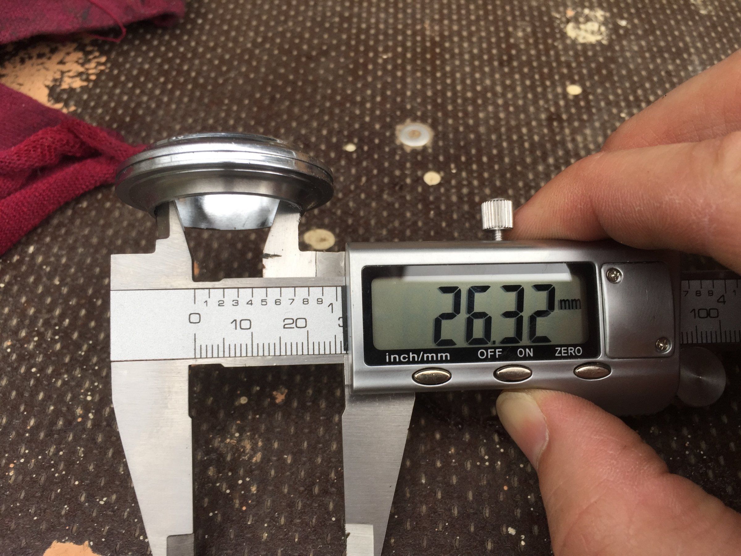

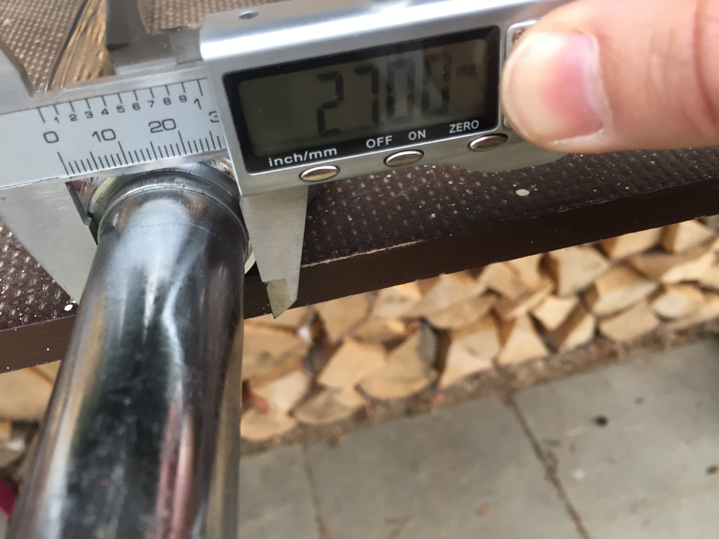

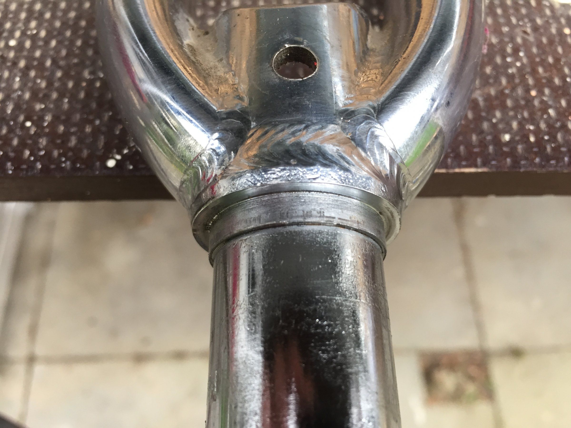

Ich wollte meinen Gewindesteuersatz wechseln. Es handelt sich (jedenfalls nach den Labels) um eine Tange-Gabel.
Der "neue" Steuersatz ist ein Campagnolo, nun hat die Gabel unten 27,0mm, die Lagerschale aber nur so um 26,3mm. Kann man das irgendwie miteinander verbauen, oder geht nicht? Einbautricks?
Danke,
Björn
Es war eine Shimano Lagerschale mit Aufdruck 27.0 verbaut (putzen hilft). Der Rest vom Steuersatz war dann mit Stronglight beschriftet. Klingt also nach JIS.
Hm, also wäre der Größenunterschied mit heiß/kalt und einem Aufschläger zu groß? Campagnolo wieder einpacken?
