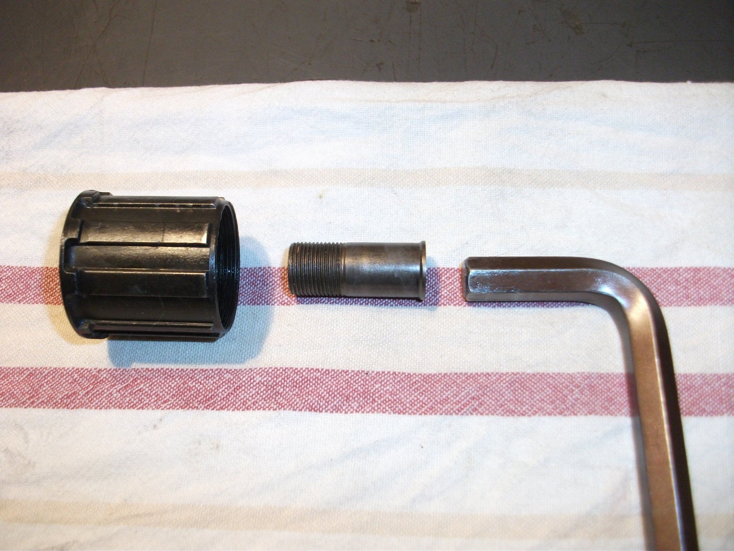

Kann man bei einer FH-6207 den UG-Freilauf gegen einen HG-Freilaif austauschen?
Ja , wenn der UG-Freilauf mit so einer Innensechskant Hohlschraube an der Nabe befestigt ist geht das , das Aufnahmeprofil vom Freilaufkörper am Alunabenkörper ist nach meiner Erinnerung identisch .
Ja, richtig. Mag aber sein, dass man mit der Zwischenscheibe noch ein bisschen basteln muss, damit nichts schleift. Und die Abdichtung Richtung rechter Konus kann problematisch werden, je nach Art der verbauten Staubkappe.
