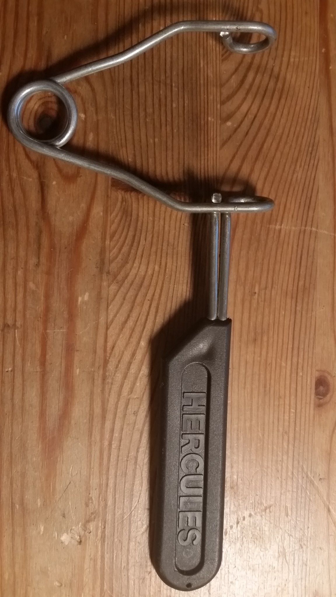

Hat jemand eine Idee, wofür das gut ist und wie es zu verwenden ist?
Nennt sich 3.Hand , wird über die Muttern der Bremsschuhe gelklemmt , die Federkraft von dem Teil drückt diese an die Felge , dann kann man bequem den Bremszug klemmen .
Geht nur gut wenn die Bremsbacken per M6 Hutmutter an den Bremsarmen befestigt sind , was ja mal standard war .
Also ein Werkzeugveteran das Ding .
