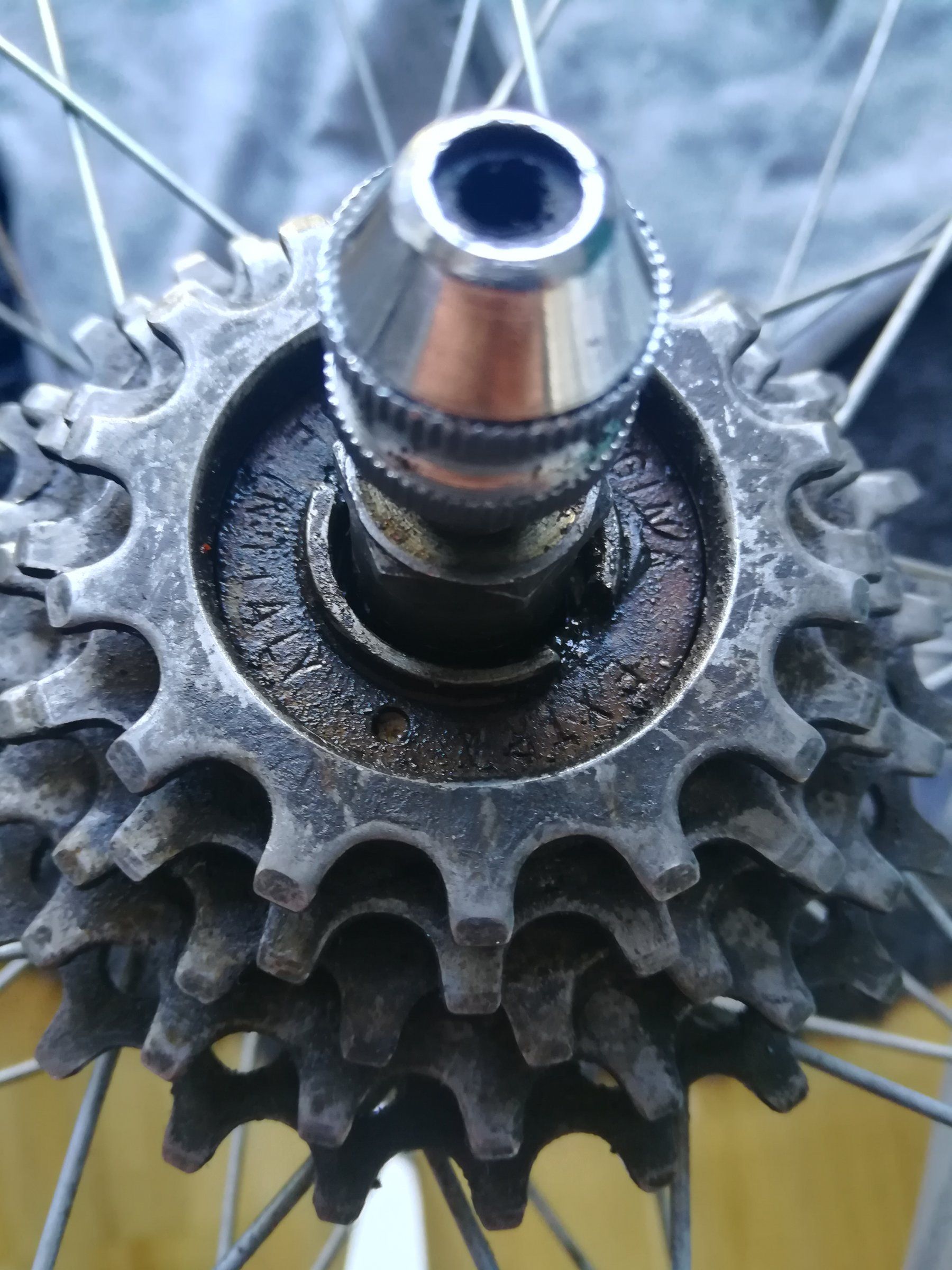

Hey,
ich bin noch am lernen was alte Rennräder abgeht und wollte euch mal fragen wie ich die folgende Kassette ab bekomme?
Ich nehme an man braucht ein spezielles Werkzeug, da es hier nicht mit so einem tretlager abzieher (siehe bilder) geht.
Wie heißt so ein werkzeug, wie benutze Ich es oder geht es ganz ohne extra neues Werkzeug auf einem einfachen weg???
Danke im Voraus!!! :daumen:

Hey,
Das ist keine Kasette sondern ein Schraubzahnkranz ( leider mit schon arg vermurksten Abschraubklinken ) dafür brauchst du einen Abzieher der in die 2 Nuten knapp neben der Achsmutter eingreift , also 2 Stege hat .
Damit schraubst du den kpl. Freilauf mit den Zahjnkränzen drauf von der Nabe ab .

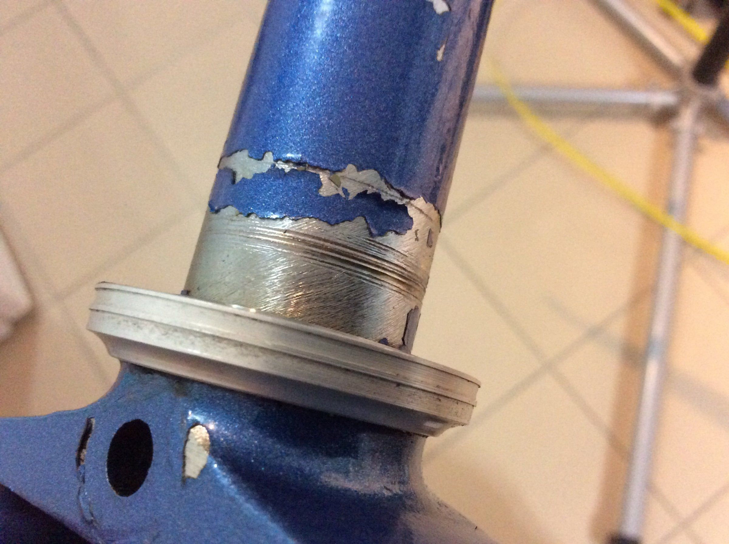

Es gibt immer wieder Sachen, die man noch nicht gesehen hat und sich nicht erklären kann...
Brauche deswegen mal eine externe Beurteilung. Habe bei meinem neu erworbenen Gitane-Rahmen folgende Verschleißspuren entdeckt, obwohl da eigentlich gar keine Berührung stattfinden soll (ist auch der übliche Spielraum vorhanden). Nämlich Kratzspuren zwischen Gabelschaft und der Hülse der unteren Lagerschale.
Gabelschaft sieht an einer Seite so aus
Untere Lagerschale an der gleichen Stelle
Sieht aus als wäre da irgendwas dazwischen zerrieben worden. Die Lager sind aber komplett und top i.O.
Rätsel über Rätsel.
Doch zur entscheidenden Frage: muss ich da schon eine Sollbruchstelle am Gabelschaft befürchten?
Die Kratzer gehen halb rum und sind bei weitem nicht so tief wir das Gewinde - nur da unten gehört halt keines hin.
Ignorieren und weiterfahren.
Diese "Kratzspuren" an der Lagerschale und dem Gabelschaft müssen auch nicht zwingend miteinander zu tun haben.
Solche Spuren am Gabelschaft können z.B. auch verursacht werden vom Gabelkonus-Aufschläger.
Dieser sitzt manchmal unschön - wenn er etwa falsch gewählt oder im Durchmesser "zu stramm" hergestellt wurde
(besonders bei minimal "schiefem" Gabelschaft oder zu viel Lack).
Bei der Demontage des Werkzeugs muß man dieses manchmal drehen. Das hinterläßt dann Spuren.
Ursächlich könnte auch ein Fräswerkeug sein.
Ich würde mir da weiter keine Gedanken machen.
