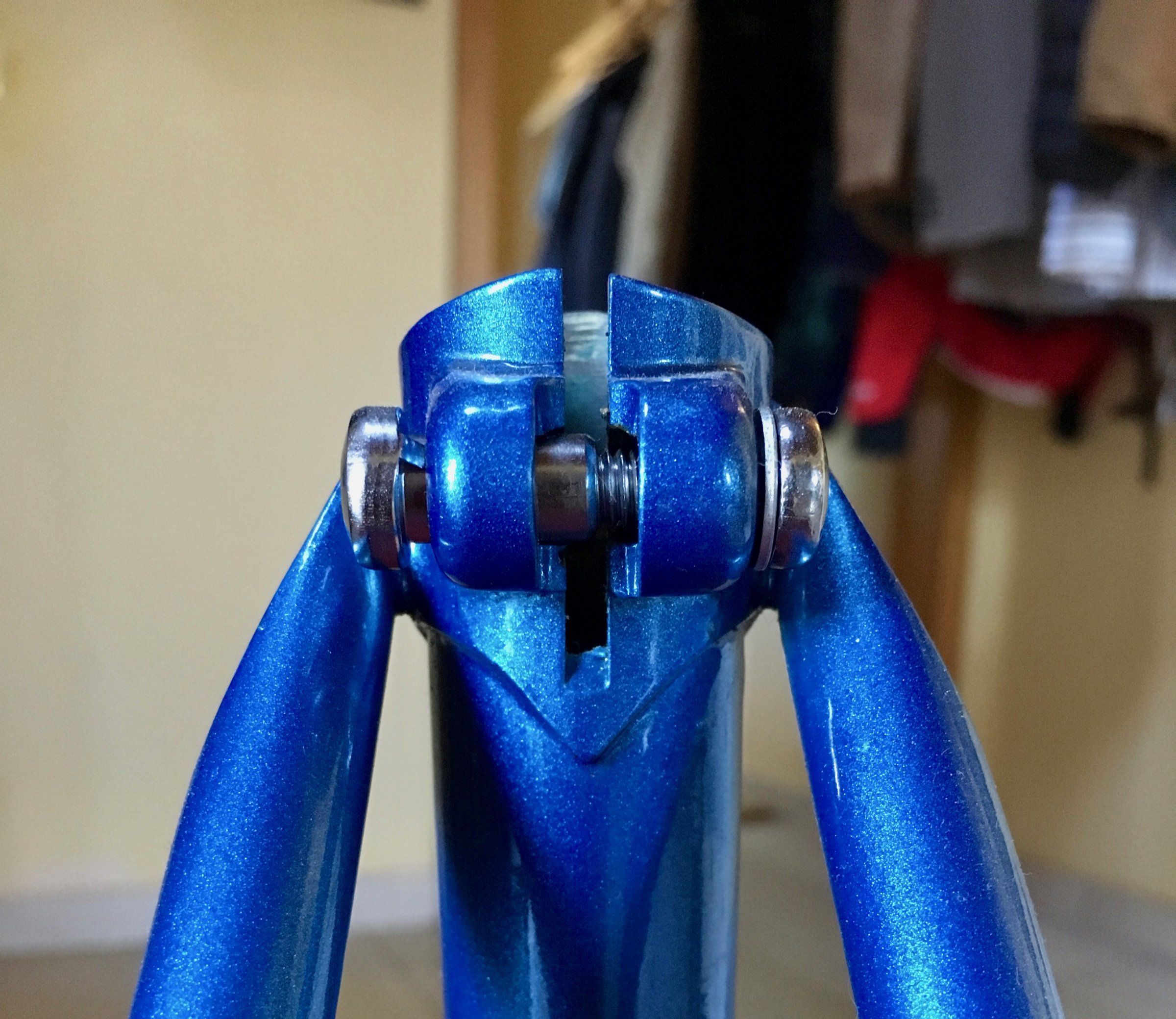

Habe hier einen Eddy Merckx Rahmen (Mitte der 1980er). Verkäufer meinte, dass Maß der Sattelstütze sei 27,2 mm. Passt aber nicht rein.
Gemessen habe ich mit der Schiebelehre 26,68 mm.
Zu welchem Maß soll ich nun greifen?
Gruß, Dirk
Hallo!
Gruß, Dirk
Hast Du mehrfach/kreuzweise gemessen um sicher zu gehen dass das Sattelrohr nicht oval ist?
Ist der Klemmschlitz hinten parallel?

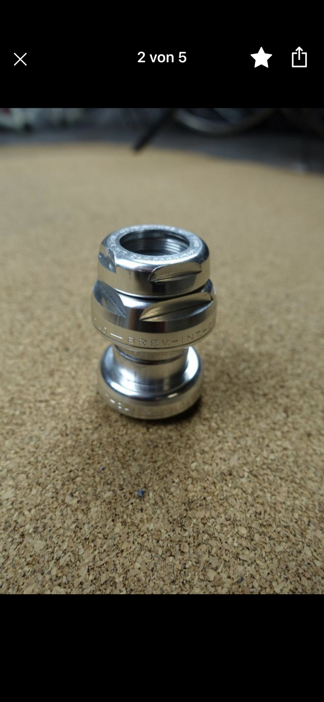

Welche Größe braucht der Steuersatzschlüssel für meinen Campa Chorus/Athena Steruersatz? Empfehlungen zu Preis/Leistung?

Der Schlitz sieht gut aus , parallel und nicht zerwürgt .
Aus welchem Rohrsatz besteht der Rahmen ?
Ist der Rahmen neu lackiert , das sieht so makellos aus .
Und , schlimmer , ist das wirklich ein Merckx ?
Schmirgel die Bohrung mal aus ( Farbreste/Grate)
Nach deiner Angabe sollte dann eine 26,8 er Stütze passen .
Wie kommt der Vorbesitzer auf 27,2 ?
