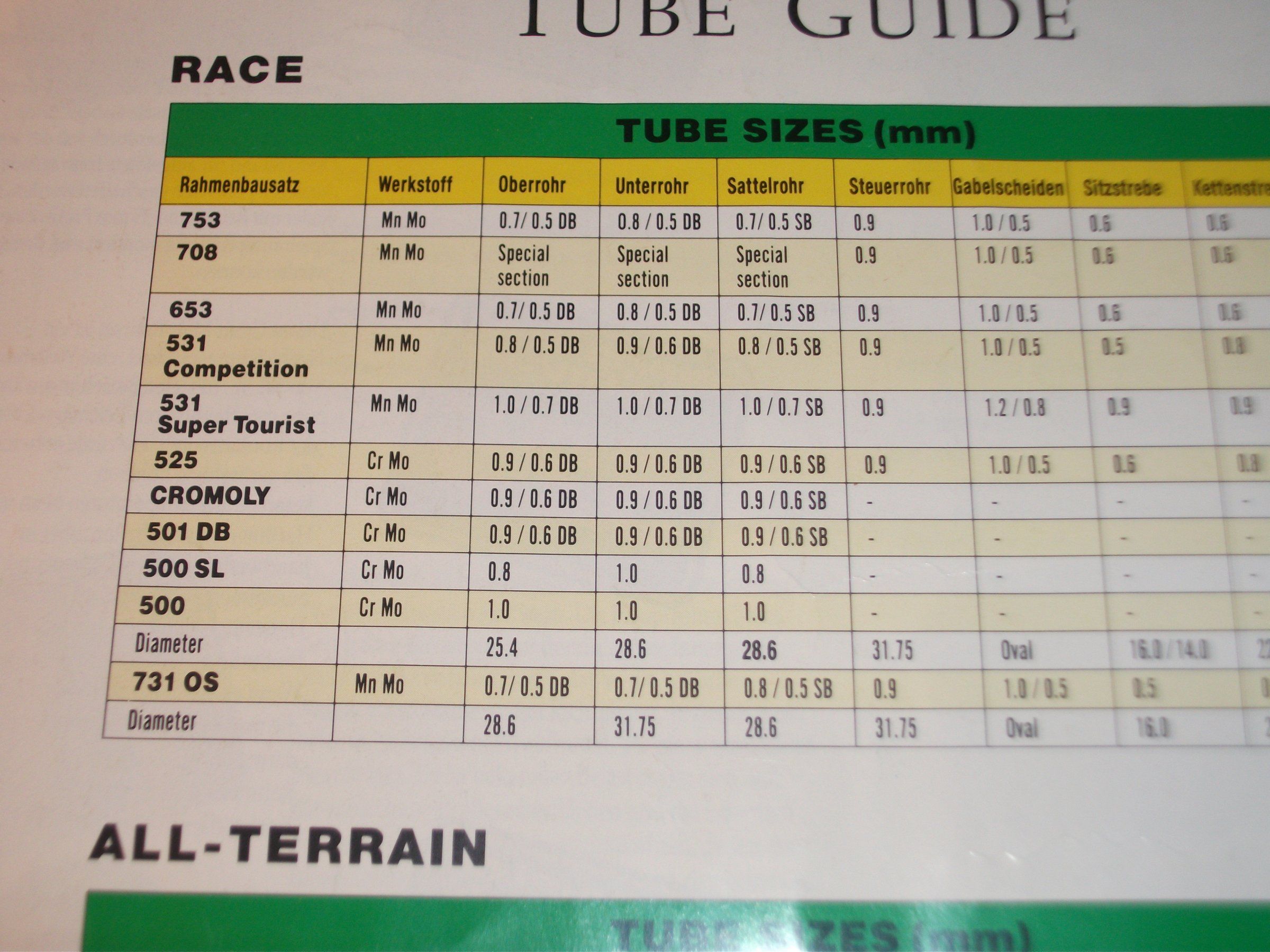

Also bitte mal zur Aufklärung, anhängend ein Foto der Daten aus dem originalem Reynolds Prospekt von ca. 1984 .
Schaut doch mal hin .
Obwohl auf dem Rohrsticker immer drauf gedruckt ist , und es in den Radherstellerkatalogen so wieder gegeben wird :
Double buttet "DB" , sind die Reynolds Sitzrohre "SB" also single buttet .
Nur das Oberrohr und das Sitzrohr sind wirklich DB .
Das ahnt man nicht , ist aber wirklich so , macht sich aber auf dem Sticker nicht so dolle.
Und das Ende mit der dickeren Wandung ist oben , nur so ergeben sich die gewohnten Stützendurchmesser .

Dem kann ich nur eingeschränkt beipflichten , gerade ein Massenhersteller wird Standard einkaufen müssen ( sonst flippt das Controlling aus ).
Einzelfertigern ist aber alles zu zutrauen ...
