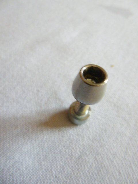

Die drei Shamino-Schaltwerke in meinem Fundus haben alle Schrauben und keine Muttern – hat jemand ne Idee, nach welchem Shimano-Teil ich Ausschau halten muss? DANKE!
Hab isch da in M5

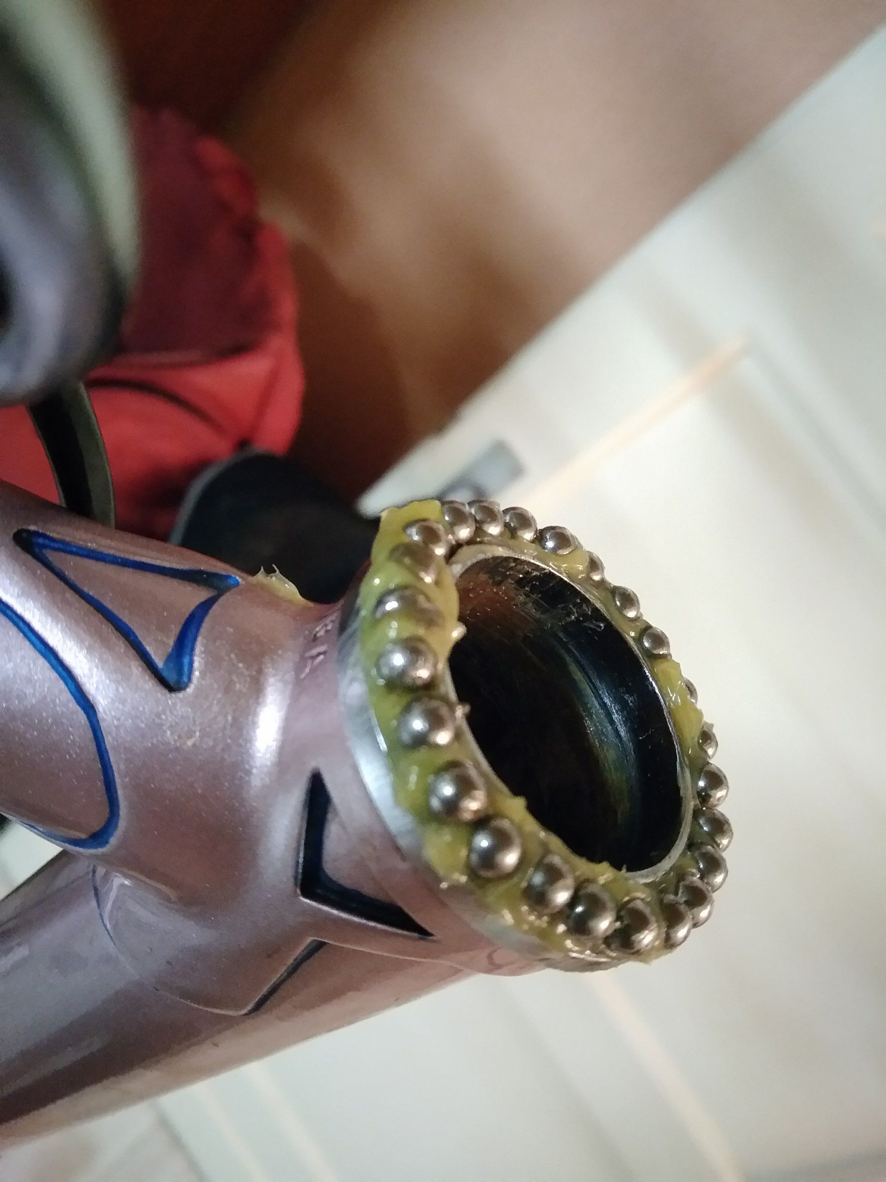

Extrem "pittiertes" Steuerkopflager, wieviele Kugeln mehr ?
So viel wie reingehen minus eins.
ZWEIUNDZWANZIG ! in Zahlen: 22 ! Isch bin begeistert !
Statt 15 in Käfighaltung - heißt, dass selbst im ungünstigsten Fall (Kugeln, die sich in den alten Pittinglöchern lümmeln, und die Lagerschalen stehen nicht genauso wie vorher zueinander) immer noch mehr Kugeln an der Lagerei beteiligt sind als vorher !:daumen:

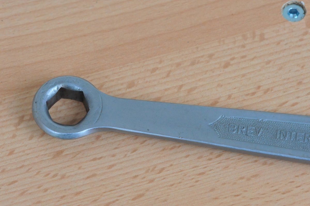

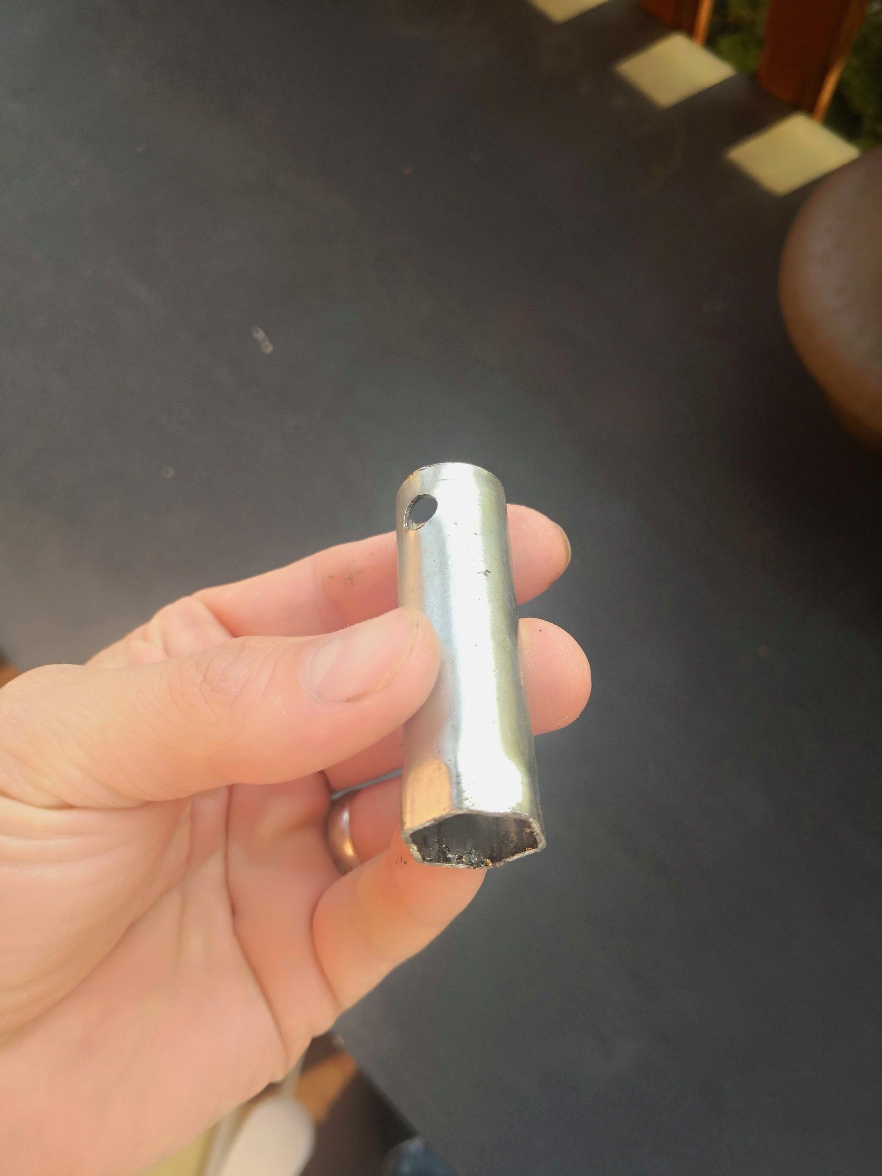

?? zum Lösen einer alten 15mm Campa Kurbelschraube in einer Strada Kurbel von 1980 ??
Ich will die Strada Kurbelgarnitur abziehen , um das Innenlager neu zu fetten und neu einzustellen . In der Innenlagerachse ist eine Kurbelschraube mit 15mm Sechskant montiert . Mit einer normalen 15mm Stecknuss kommt man da nicht in die Kurbelöffnung hinein, weil die Nuss außen zu dick ist .
Geht das Lösen der 15mm Kurbelschraube nur mit diesem speziellen 15mm Campa-Kurbelschlüssel , den ich leider nicht habe ( siehe Bild ) ?
dsc_5304-jpg.254093
Oder kann man auch andere 15mm Schlüssel verwenden , die dann hoffentlich schmal genug sind , um sie in die Kurbelöffnung zu stecken ?
Zum Beispiel diesen Schlüssel von XLC . Der hat 15mm und 14mm Steckschlüssel für Kurbelschrauben auf jeder Seite und am anderen Ende einen 15 mm Maulschlüssel für die üblichen Pedalachsen .
Oder gibt es doch auch noch eine schlichte 15mm Stecknuss , die im Außendurchmesser schmal genug ist , um in die Kurbelöffnung zu passen ?
Danke für Tipps.
