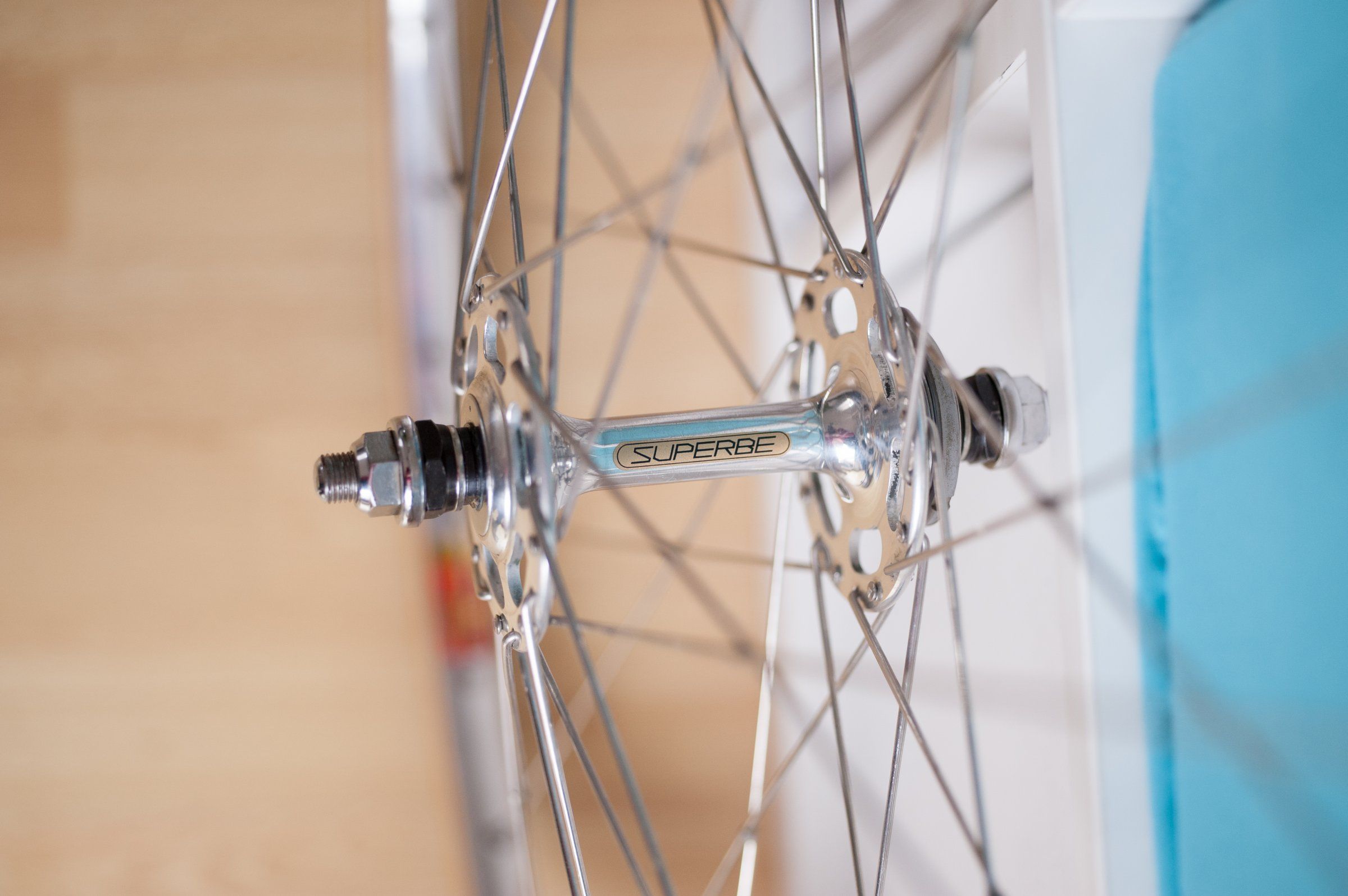

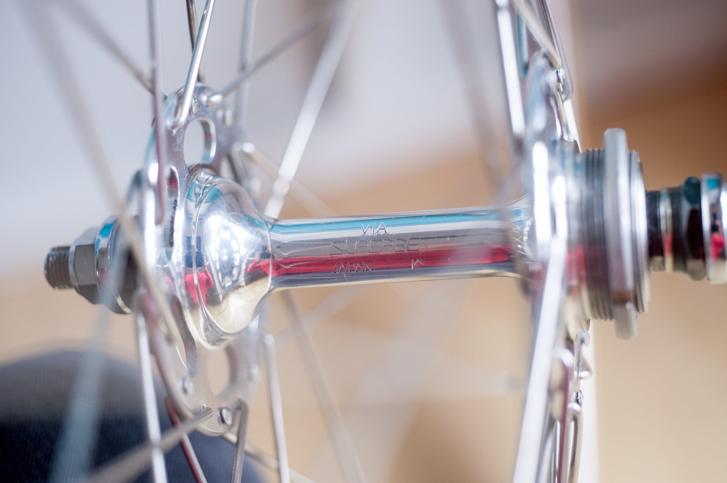

Was muss ich denn beachten, wenn ich Bahnritzel für meinen SSP LRS kaufen möchte.
Bin über 1/8", 3/32" etc gestolpert. Sorry, wenns naiv rüberkommt, ist mein erstes Mal :rolleyes::)
Kurbel vorne ist entweder eine Superbe Pista mit originalem KB oder eine Stronglight 49D, aber mit Straßen-KB...
und würde sich so ein Miche Ritzelträger rentieren, für den Fall, dass ich zwischen verschiedenen Ritzeln wechseln möchte?:
Anhang anzeigen 606186 Anhang anzeigen 606187
Das beschreibt die Breite des „Ritzels“ und die Kettenbreite. Schaltketten sind normalerweise 3/32“ und die Bahnketten sind etwas breiter dann die 1/8“.
Die Superbe wird dann wohl 3/32“ haben, die SL 1/8“. Ich würde für Ritzel und Kette die breitere Version 3/32 wählen.
Soweit noch richtig.
Jetzt wirds durcheinander:
Genau andersrum. Die Superbe Pista wird 1/8" haben. Die Stronglight mit Straßenkettenblatt wird demnach 3/32" haben.
Ich würde auch die breitere Variante nehmen. Das ist dann aber 1/8".
PS: @Quick Nick da die 49d ja dann über ist kannst du mir die ja überlassen :rolleyes::p
Ist doch genau umgekehrt, oder?
1/8" ist Pista (weil größer/breiter) und 3/32" ist die Schaltkette.
