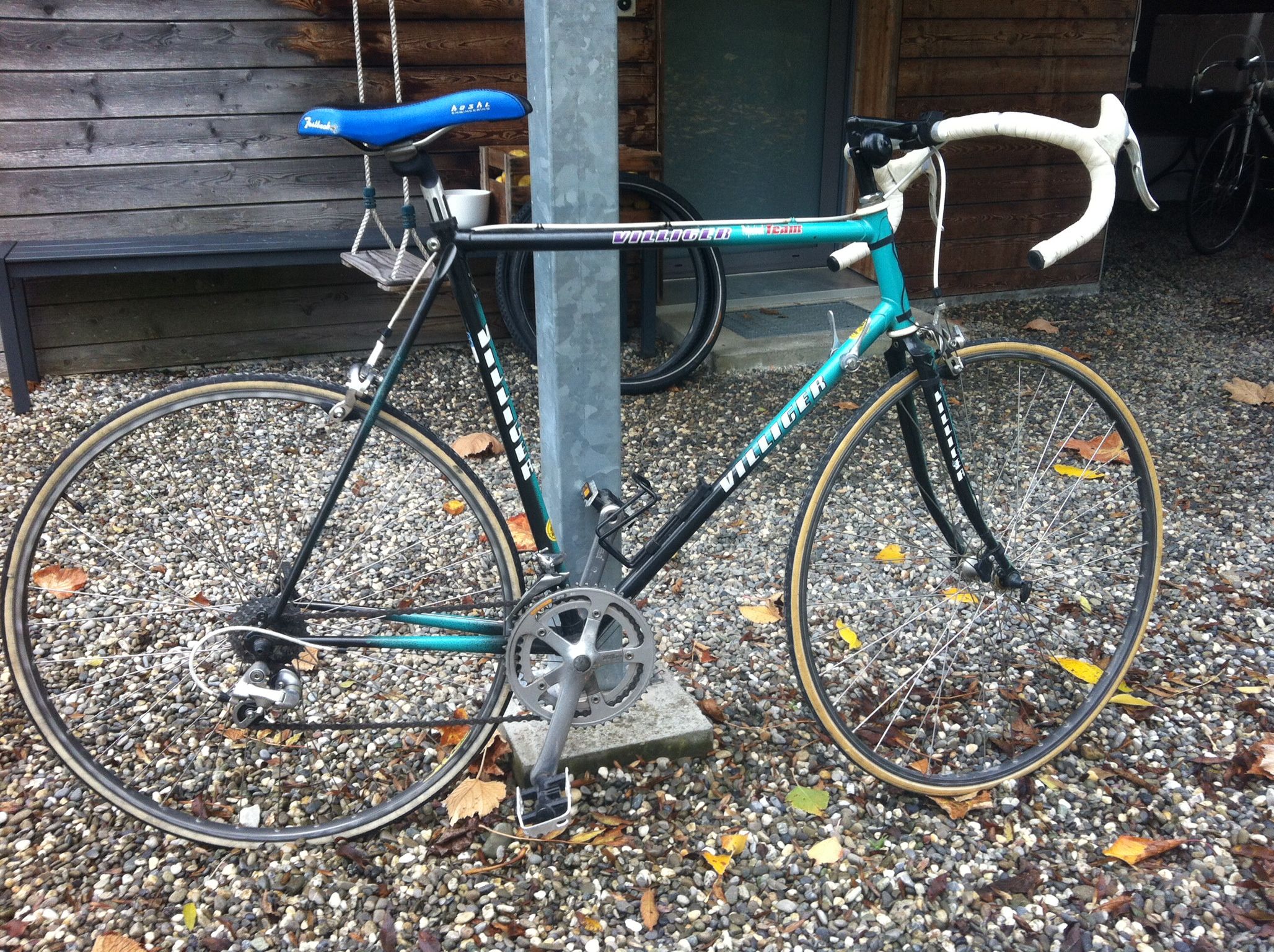

vielen dank nochmals, werde mich um deine links bemühen. ist ein "villiger professional team", wird was billiges sein.

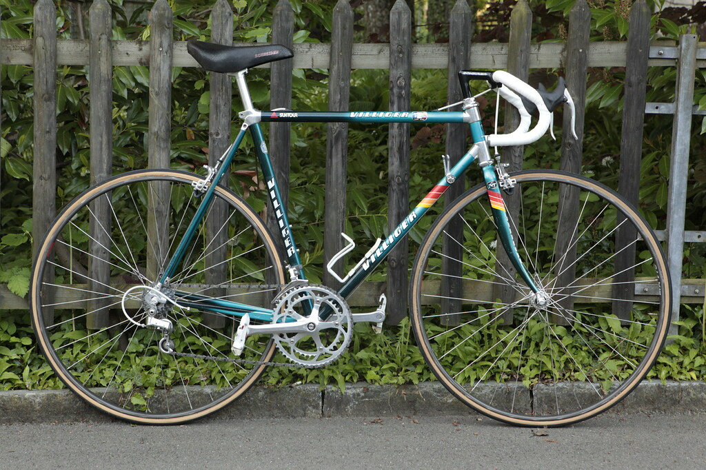

Du meinst dieses hier?
Das ist ein gemuffter Carbonrahmen. Da kannst Du das Aufbiegen des Hinterbaus vergessen! Und was billiges ist das auch nicht.
Wenn da "professional team" draufsteht, wird das bestimmt ganz, ganz billig sein.
Auf meinem alten Koga Fullpro steht auf der Gabel auch "Professional" drauf.
