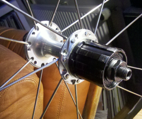

Ich hätte da mel ne Frage bzgl. der Konusschrauben am HR mit Shimano 105 1055 Nabe...
Habe hier grade nen LRS bekommen und beim Einbauen und Festziehen des Schnellspanners dreht sich das Hinterrad beim Drehen ca. garnicht. Habe dann die Kontermuttern gelockert und es lief, allerdings hatte das Rad dann mega Spiel.
Also die Schrauben erstmal handfest angezogen, jetzt läuft es einigermaßen, Rad hat kein Spiel mehr.
Aber sollte nicht das Rad auch laufen wenn die Schrauben fester als handfest angezogen sind?
Bin grade etwas ratlos.
Grüße
Stefan
Nur die Kontermuttern oder auch die Konusmuttern?
Welche Schrauben? Die Konen, die Kontermuttern oder die Schnellspanner?
Da bist Du nicht allein. In letzter Zeit nimmt es irgendwie überhand, daß man erstmal an allem rumreißt oder mit Hammer und Wasserpumpenzange drauf rumdrischt, obwohl man eine Schraube nicht von einer Mutter unterscheiden kann ...und dann im Forum nachfragt. Oder ich bilde mir das nur ein. :D Wenn die Leute hier noch so hilfsbereit sind, auf die Distanz ist das halt etwas schwierig. ;)
Bitte nicht persönlich nehmen. Reihenweise Beispiele in aktuellen Threads. Tretlagerschalen, Vorbauten, Felgen. Das volle Programm. Macht das denn überhaupt Spaß?
Grüße,
Andy
Bisher hatte ich eigentlich keine Probleme beim Aufbau meiner anderen 2 Räder.
Alles was mit Naben zu tun hat war aber bisher recht rätselhaft, nur hatte ich damit nie Probleme.
Am Hinterrad gibt es doch nur einen Konus oder nicht?
Den habe ich gelockert, genau wie die Kontermuttern.
Wenn man die Kontermuttern allerdings wieder festzieht, zieht sich auch der Konus wieder fest wenn man ihn nicht separat vorher festgezogen hat, bzw. die Kontermutter fester anzieht als den Konus.
Es tut mir übrigens furchtbar leid, dass ich bisher keine Gelegenheit dazu hatte jedes Teil das sich an einem Fahrrad oder Anbauteil befindet auswendig zu lernen, ich bin aber auf einem guten Weg.
Problemzone sind eigentlich nur Naben.
Falls damit gemeint ist ob das Basteln Spaß macht:
ja tut es bisher hat ja auch alles gut geklappt.
... Am Hinterrad gibt es doch nur einen Konus oder nicht?
Den habe ich gelockert, genau wie die Kontermuttern. ....
Uii,
ich gehe mal davon aus Du hast die passenden Konenschlüssel am Start, odrrr... :oops:
Dann nimm mal den ganzen Kladaradatsch auseinander. Dann wirst Du unter anderem sehen ob so eine Nabe zwei Konen hat und u.U. auch verstehen warum. Als nächstes putzt das, was Dir da so in Hände gfallen ist, versiehst es mit frischen Fett, sofern keine Teile getauscht werden müssen (Kugeln, Konen!) und baust das Ganze wieder zusammen. Dabei schön auf einen leichten aber quasi spielfreien, Lagerlauf achten... ;)
So Du diese Hürde havariefrei umschiffst hast, wird es auch kein Problem mehr mit einem sich nicht rührenden Laufrad im eingebauten Zustand geben... :rolleyes:
dampfmaschinige Grüße
Martin
Ja das Werkzeug habe ich, sonst hätte ich da auch garnichts angerührt.
Wollte es mal versuchen aber das war wohl nichts ;-)
Vermutlich weil die zweite Kone unter dem Freilauf ist oder so.
Vorne gibts ja schließlich auch zwei.
Dann heißt es jetzt wohl Anleitungen lesen, merci.
Ok, also wie eine Nabe in Teilen aussieht, kann man z.B. im Internet finden. Dann wird das schon klarer. An einer Achse gibt es zwei Lager, eins links, eins rechts, bestehend aus Lagerschalen (innen), Konen (außen) und Kugeln dazwischen. Auch rechts unter dem Kranz ist ein Lager, das wäre sonst mechanisch "schwierig". Da wird erst mal nichts handfest angezogen oder festgezogen. Das Lager wird eingestellt und gekontert. Beim Kontern sollte sich der Konus eben nicht mehr mitdrehen. Dafür gibt's aber einen Satz flacher "Konusschlüssel". Ohne die brauchst Du gar nicht anzufangen, bzw. hast du ja schon. :D Bemwerkenswert ist, daß sich das Lagerspiel sowohl beim Kontern als auch beim Anziehen des Schnellspanners noch verändert. Also, das Ganze ist ein iterativer Prozeß, das sollte man mal bei jemand gesehen und erfühlt haben. Niemend in der Nähe, der Dir das mal zeigen kann?
Jo, war schon jemand schneller, dropsdem... ;)
Ähm,
rtfmen ist immer gut... :daumen:
Um Dir das ganze etwas zu erleichtern, löse und schraube den linken (gegenüberliegend zur Kranzseite) Konus ab und ziehe die Achse nach rechts raus. Es reicht an einer Seite den Konus zu lösen, es sei denn Du hast Spaß daran die Konenpositionen auf der Achse neu auszudistanzieren... :rolleyes: ;)
ypsige Grüße
Martin
Letzteres nennt man übrigens "Kontern". Damit hättest Du das Wesen der Sache auch schon erfaßt. Daher auch der Name "Kontermutter" im Gegensatz zu einer Ziermutter. ;)
:rolleyes:
