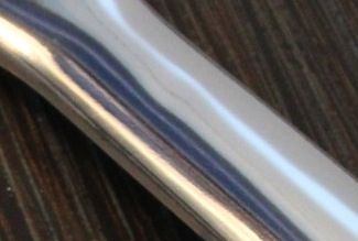

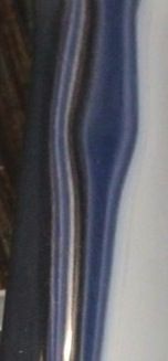

Also polieren kannst Du ja, deshalb fällt das auch gleich auf, diese Formveränderung... sieht ja aus wie ich nach Weihnachten
(oder dann besonders:rolleyes:)
