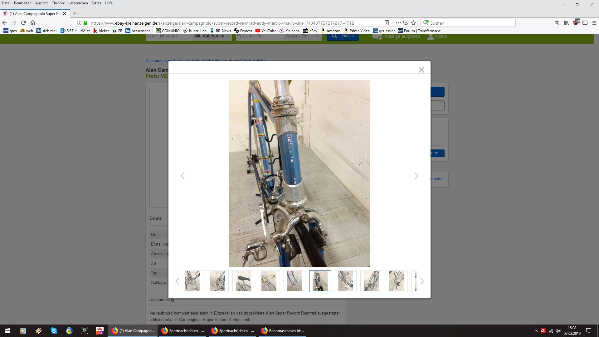

So, ich bräuchte mal eure Hilfe..
Bin in Verhandlungen bzw. bin kurz vor dem Kauf meines Traum!!-Rahmens..
Allerdings hat der Rahmen an der Steuerkopf-Muffe einen Haarriss...
Was denkt ihr, fahrbar unter normalen bzw. guten Bedingungen?
(ich will damit nicht in die Sahara und auch keine langen Routen, eher Stadt und mal sonntags ne Runde um den Block sag ich mal.. )
Man sieht es auf dem Foto nicht soo gut- der Riss ist zentral in der Mitte, da wo die Muster zusammen laufen quasi..ca. 1 cm lang..
Find den Rahmen total genial, Preis ist auch okay..
Dem Herzen folgen oder doch bleiben lassen??
Als letzte Rettung für einen Alan mit dem typischen Riss ist es möglich, die Steuersatzschale nach Reinigung und Entfettung mit einem 2K Epoxidharz fest einzukleben/einzupressen. Das funktioniert und man muss den Rahmen nicht entsorgen.
Wenn die Schale irgendwann hinüber ist, kann die Harzverbindung nur mit Hitze oder einlegen in geeignetem Lösungsmittel (Z.B. Tetrachloretylen, sehr umweltschädlich und gesundheitsgefährdend) wieder gelöst werden. Dann wird sich allerdings auch die Klebeverbindung der Steuerrohr-Muffe lösen und der Rahmen ist am Ende seiner Lebensdauer.
Die Methode stellt also ein letztes Aufbäumen vor dem endgültigen Ende dar.
