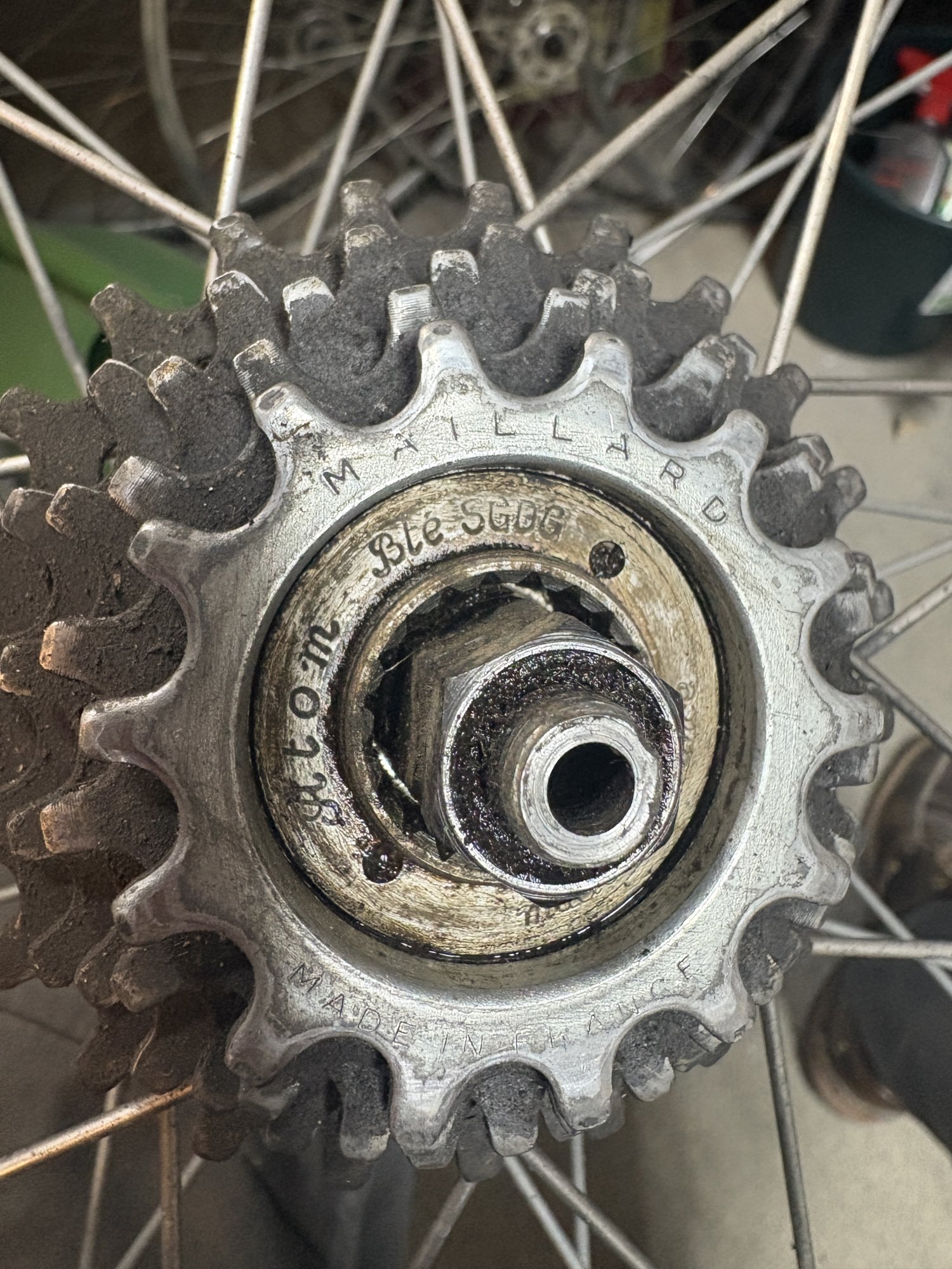

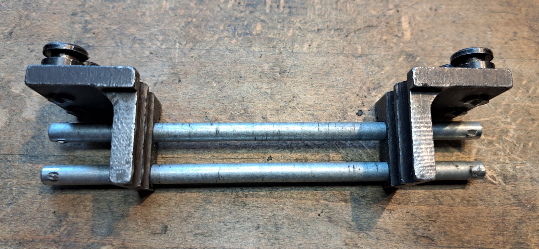

Glaubt Ihr, daß ich diesen Schraubkranz HIERMIT runterbekomme?
Andere Ideen?
@JUR hat hatte sie alle mal und hat schön beschrieben, welcher für was..
@JUR hat sie alle und mal schön beschrieben, welcher für was..
Nee, leider habe ich sie nicht mehr alle (...und das auch schon länger (Anderes Thema)) und das waren auch sicher nicht alle. Könnte ich doch aktuell einen Regina Zweinocker benötigen.
