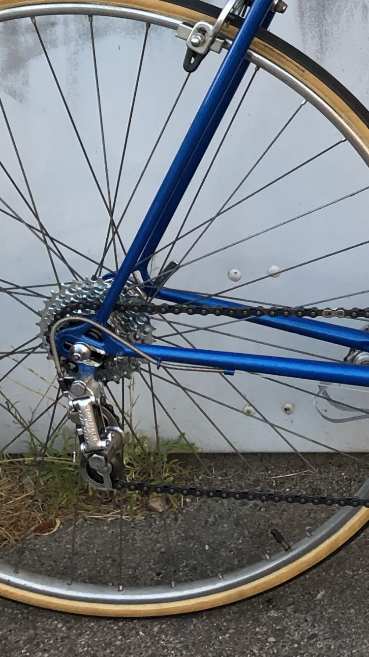

Das sah auch bei den frühen Lejeune‘s so aus.Der Ring war allerdings an der Sattelstrebe
So eine Öse findet sich in verschiedenen Variationen, bei Motobécane habe ich sie auch schon am Ausfallende vorgefunden und bei Zeus auch wieder auf der Kettenstrebe, allerdings wie auch der Kabelstopp recht "kurz" angebunden:
(Fundzustand) Da ist der Bogen vielleicht schon grenzwertig eng...

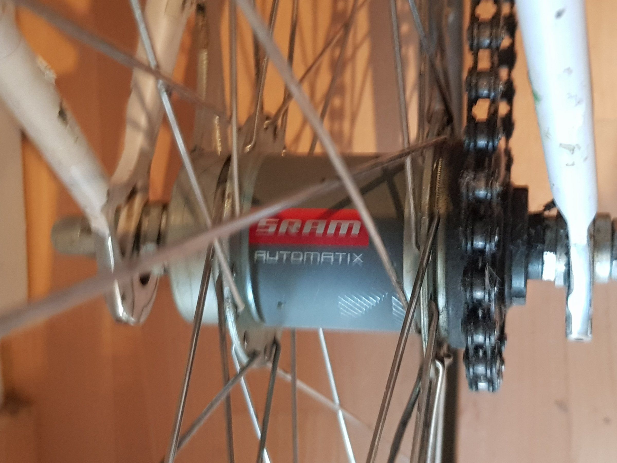

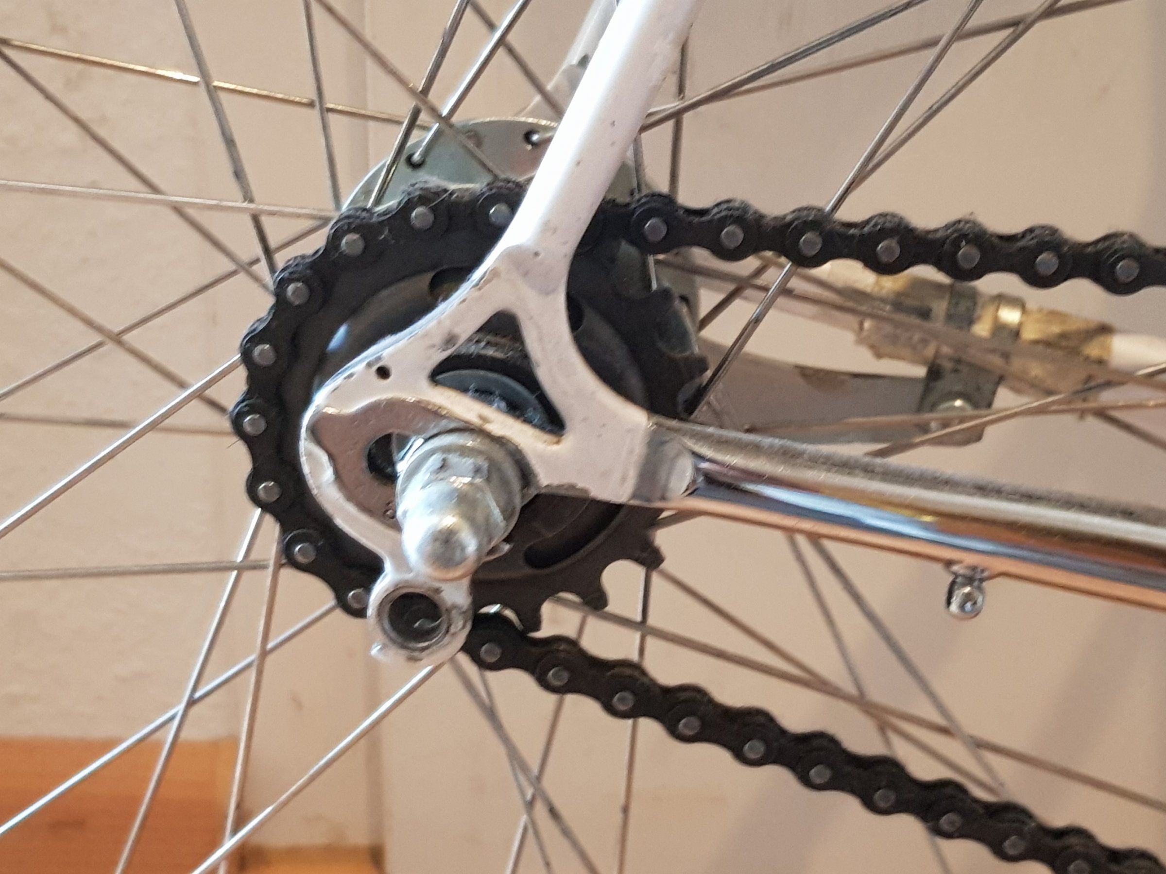

Hallo Leute, nicht gerade ein rennradtypisches Thema aber ich habe Probleme mit meiner Sram Automatix. Wenn ich in die Pedale trete, blockiert die Nähe komplett.
Der Freilauf funktioniert aber noch wunderbar. Was könnte da los sein?
Anhang anzeigen 639838 Anhang anzeigen 639839

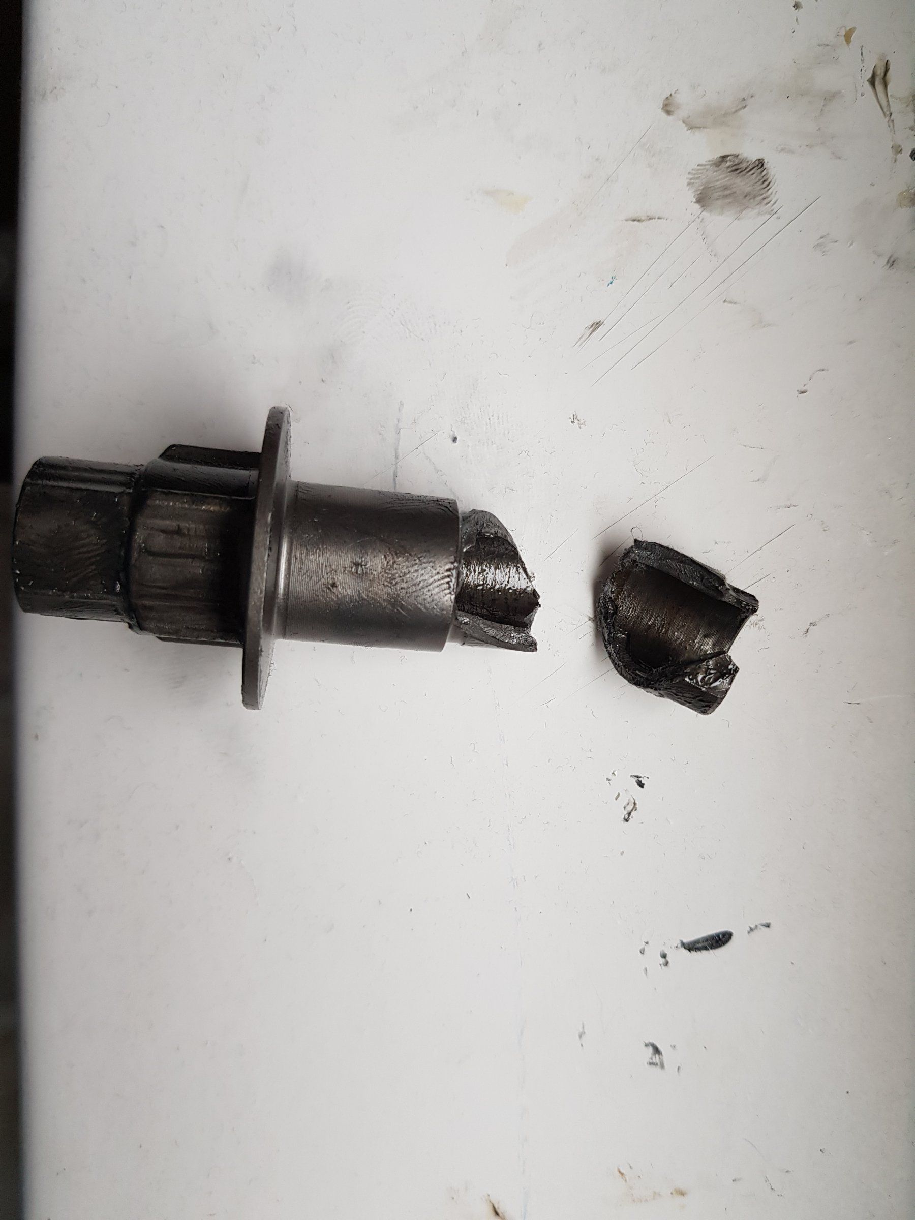

Nachtrag. Hier haben wir den Delinquenten.
Wird wohl auf ein neues Innenleben hinauslaufen.
Naja wenigstens muss ich die Nähe nicht neu einspeichen!
