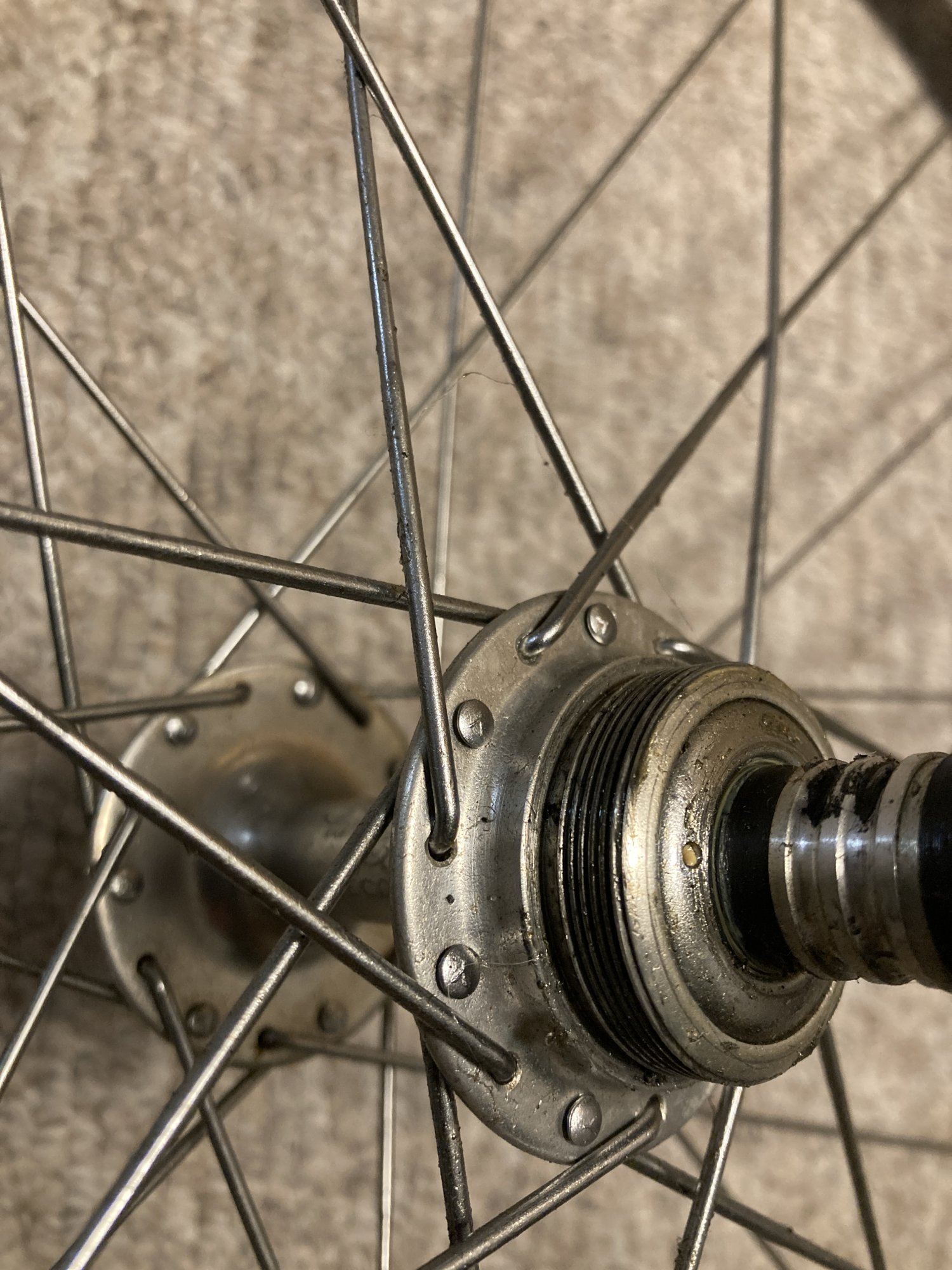

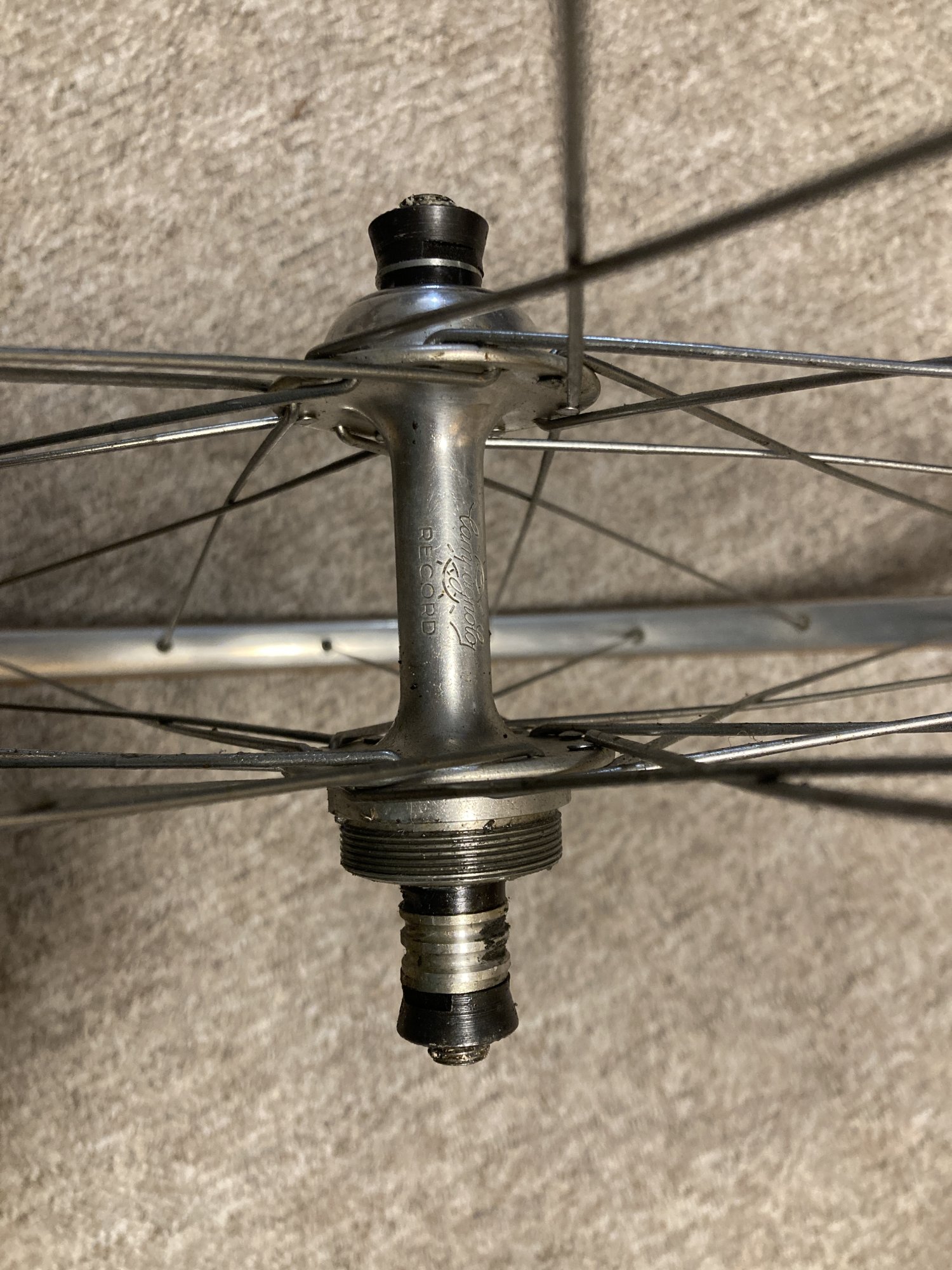

Kann dass den richtig sein??
Ja, weil sonst die Achse, besser das ganze Laufrad schräg stehen würde. Gäbe auch extra Anschläge, um die Montage des Laufrads zu vereinfachen:

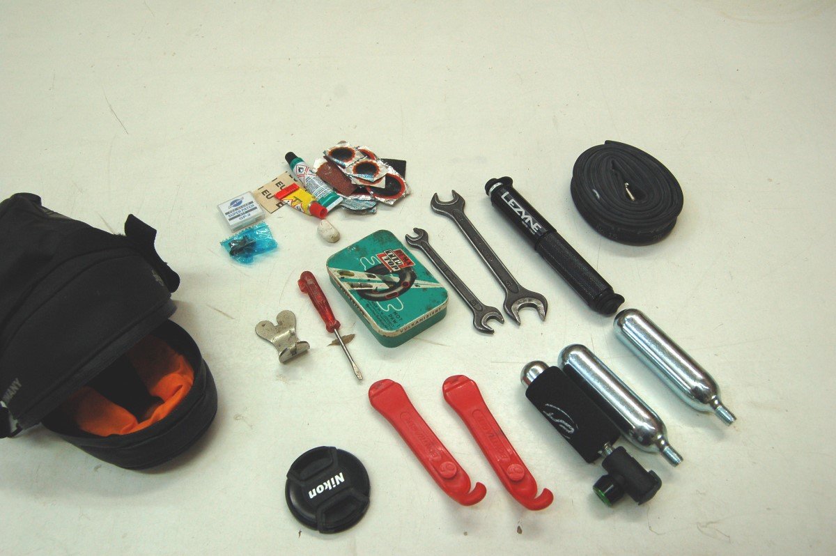

Habe mal ne ganz ganz bodenständige Bastelfrage, Thema Schlauch flicken.
Bei meinen letzten Versuchen war das Ergebnis ein paar Mal sehr unbefriedigend. Also meistens hat der Flicken an einer kleinen Stelle nicht richtig abgeschlossen, so dass dann nach 1-2 Tagen wieder Luft raus kam.
Habe immer klassisch Rema/ Tiptop genommen.
Sind die dinger einfach nicht mehr so gut, oder stelle ich mich einfach blöde an?
Nehmt ihr so richtig viel Vulkanisierzeugs oder eher sparsam?

Dünn auftragen und dann die vorgeschriebene Zeit zum trocknen hängen gelassen. War dann immer dicht. Vorher die Stelle mit einem Edding umkreist, damit ich die Stelle auf jeden Fall treffe. Als ich ungeduldig war und auch mal zuviel genommenen hatte, wurde es nicht richtig dicht.

Feste drücken ist wichtig.
Dass man die Klarsichtfolie nicht vom Rand aus sondern aus der Mitte raus abzieht weißt du?
Für Geübte gibt es noch einen schnellen Trick:
Wenn die Menge Vulkanisationsflüssigkeit stimmt (nicht deutlich zu viel oder zu wenig), kann man statt trocknen lassen auch anzünden (und sofort aufkleben)!
