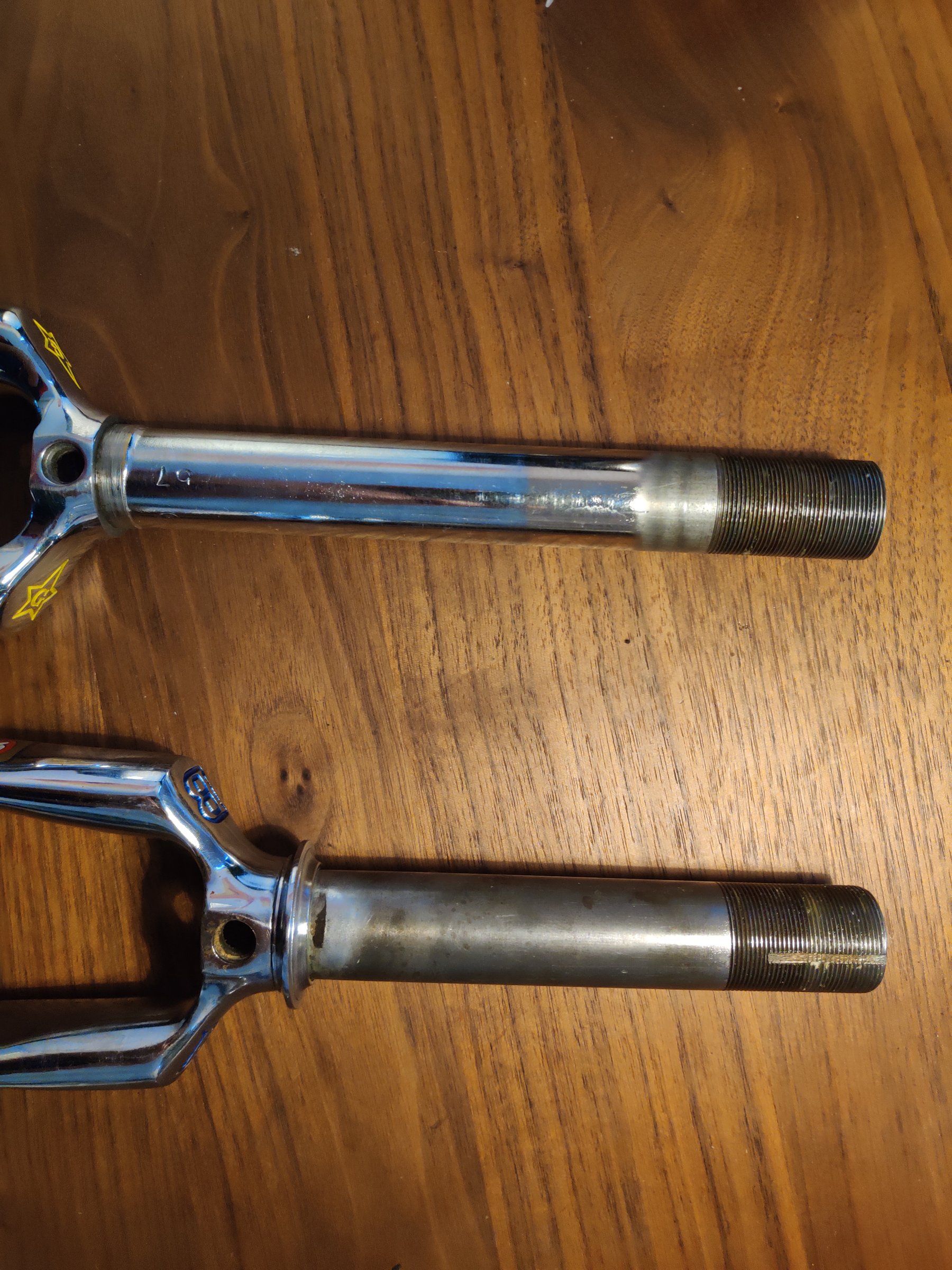

Dieser Zapfen am Steuerlager Spacer - könnt Ihr mir sagen wie sich das nennt damit ich googeln kann? Mein Benotto Matrix Rahmen hatte das auch, war das der Standard in den 80ern? Anscheinend nicht mehr in den 90ern.. wurde das wegrationalisiert weil Nutzen vs. Kosten? Gibts auch Spacer ohne den Zapfen oder kann man den auch wegschleifen?
Das ist der Gabelkonus und somit teil des Steuersatzes......
Nee, ich glaube er mein die Nut / Nasenscheibe.
Die Nase kann weg, wenn man anders festhalten kann.
Achso, ne ;) der Gabelkonus ist zwar noch drauf, aber ich meinte eigentlich die Einkerbung oben am Gewinde der Benotto Gabel. Da hakt sich der Spacer vom Steuersatz ein.
.......und wenn es blöd läuft kann er sich ins Gewinde verdrehen und selbiges ruinieren. Wenn man zwei Steuersatzschlüssel hat sollte man die Nase abfeilen. Ist eh nur ne Krücke die verhindern soll das die Drehung der einen Mutter die andre mitnimmt. :rolleyes:
Als ich in meiner Jugend den Steuersatz mit der WaPuZa angezogen habe brauchte ich das noch................ :oops:
Es gibt Gabeln mit einem Langloch im Gewinde, da brauchst Du dann eine Nasenscheibe.
Bei manchen Gabeln ist das Gewinde etwas abgeflacht, da gibt es spezielle Spacer.
Zuletzt gibt es die Gabel wo nur das Gewinde geschnitten ist, da tuts ein normaler Spacer.
