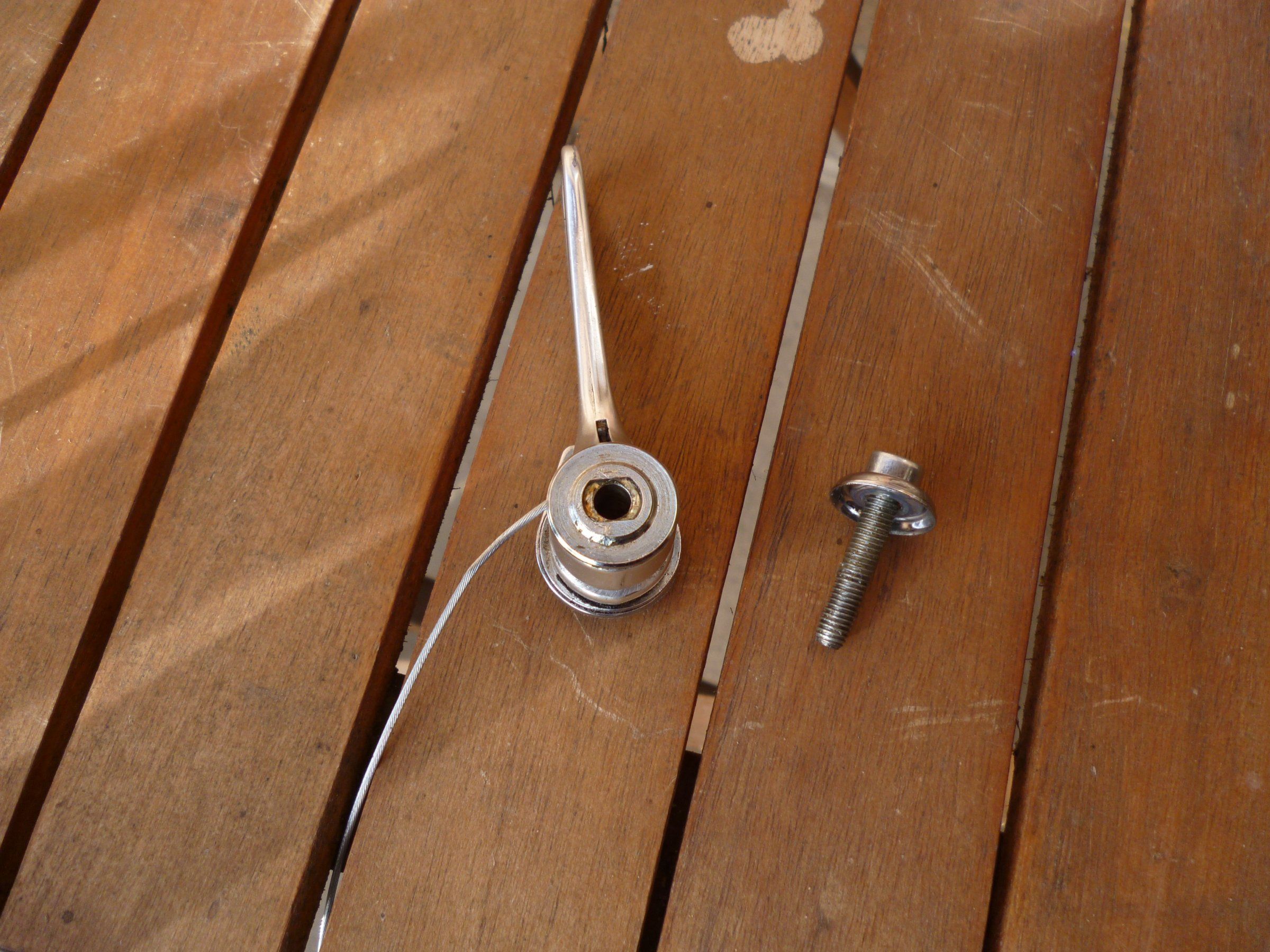

Bild von dem, was ich da habe:
Die Inbusschraube hat 25 mm Ganglänge.
Die M5 Schraube ist einfach so lang , das die auf das drinnen auf das Rahmenrohr stösst , und dadurch nicht den Schalthebel zusammenpresst /klemmt ,
säg die einfach 5 - 8 mm ab , (oder verwende gleich eine kürzere )egal ob das eine Schlitz- Inbus oder 6kant schraube ist stinknormales M5 , fertig .

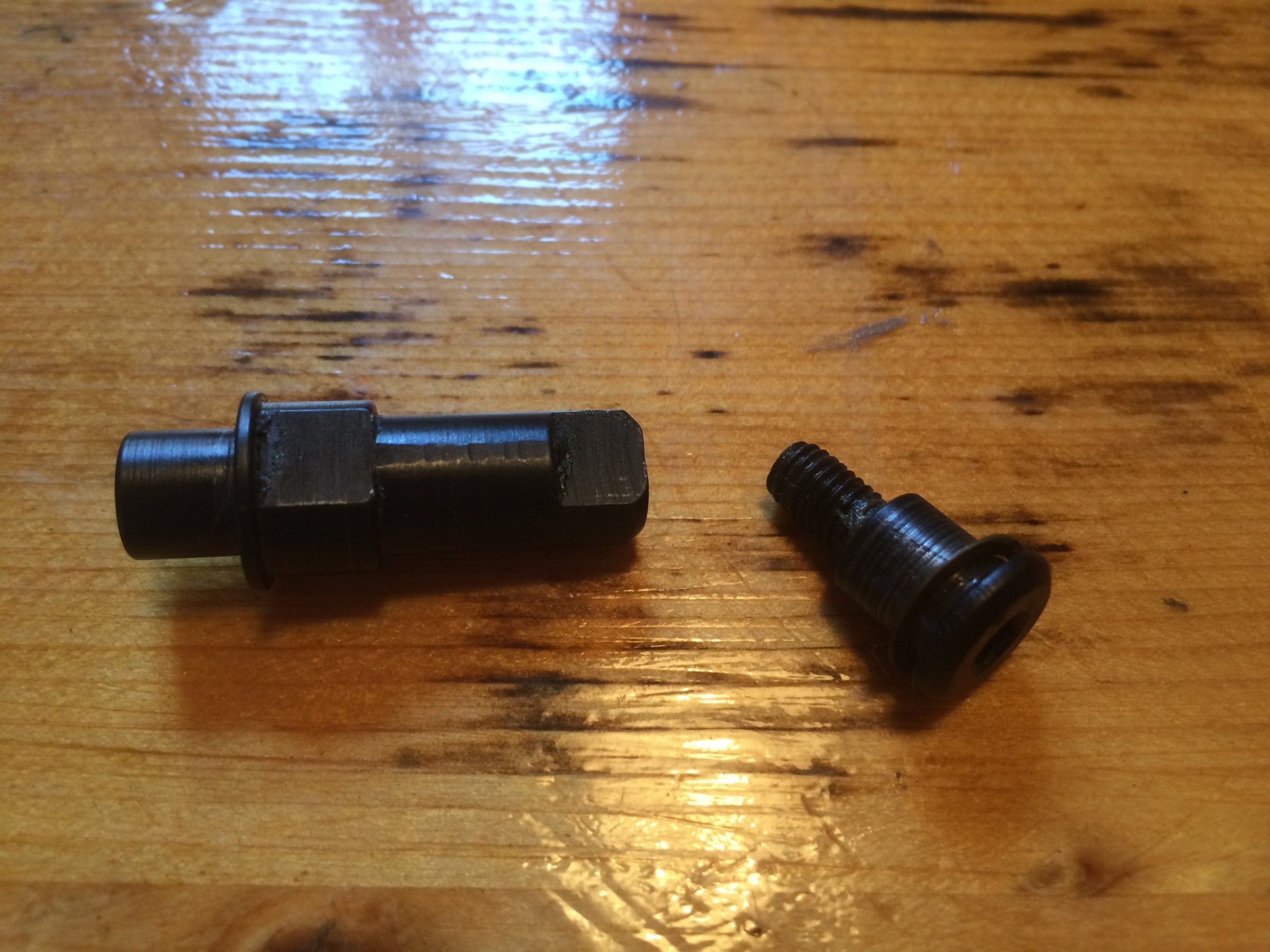

Habe gerade ein paar 1Gen. Ergos gewartet und bei einem kriege ich die Inbusschraube, die das Innenleben von hinten zusammenhält,ums Verrecken nicht auf. Bei den anderen ging es mit einem lauten Klack irgendwann auf aber bei der hier habe ich Sorge die Inbusfassung zu vergnaddeln. Das ganze sieht nach dem Ausbau so aus:
Stahlschraube in Stahlgewinde. Was kann man denn da machen um das Ganze zerstörungsfrei aufzukriegen?

Ok, die Schraubverbindung mit Caramba o.ä fluten und einwirken lassen.
Dann die Werkzeugaufnahme gut reinigen und längeren Inbus guter Qualität ansetzen
(z.B. Hazet, Gedore...). Bessere Werkzeuge sind oft nicht nur haltbarer - sondern auch maßhaltiger.
Hebel außen greifen und zunächst in kurzen, ruckartigen Bewegungen hebeln.
So wird vermieden, daß die Schraube rundgedreht wird.

Danke(!), werde am Dienstag mal bei meinem Liegradingeneur vorbeischauen. Der hat richtig gutes Werkzeug und viel Verständnis für mich und mein Alteisen. Dann versuche ich es nochmal nach Deiner Anleitung.

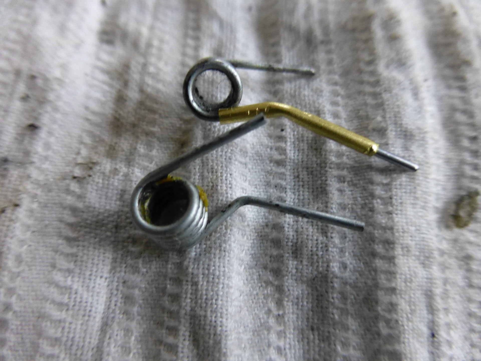

Von dem Ergo mit der festsitzenden Schraube brauche ich den Schalthebel, bei dem anderen ist die Feder kaputt und die kann man nicht ersetzen (ist alles fest vernietet):
Die erste Gen hat noch Rechtsgewinde, wenn ich mich recht entsinne.

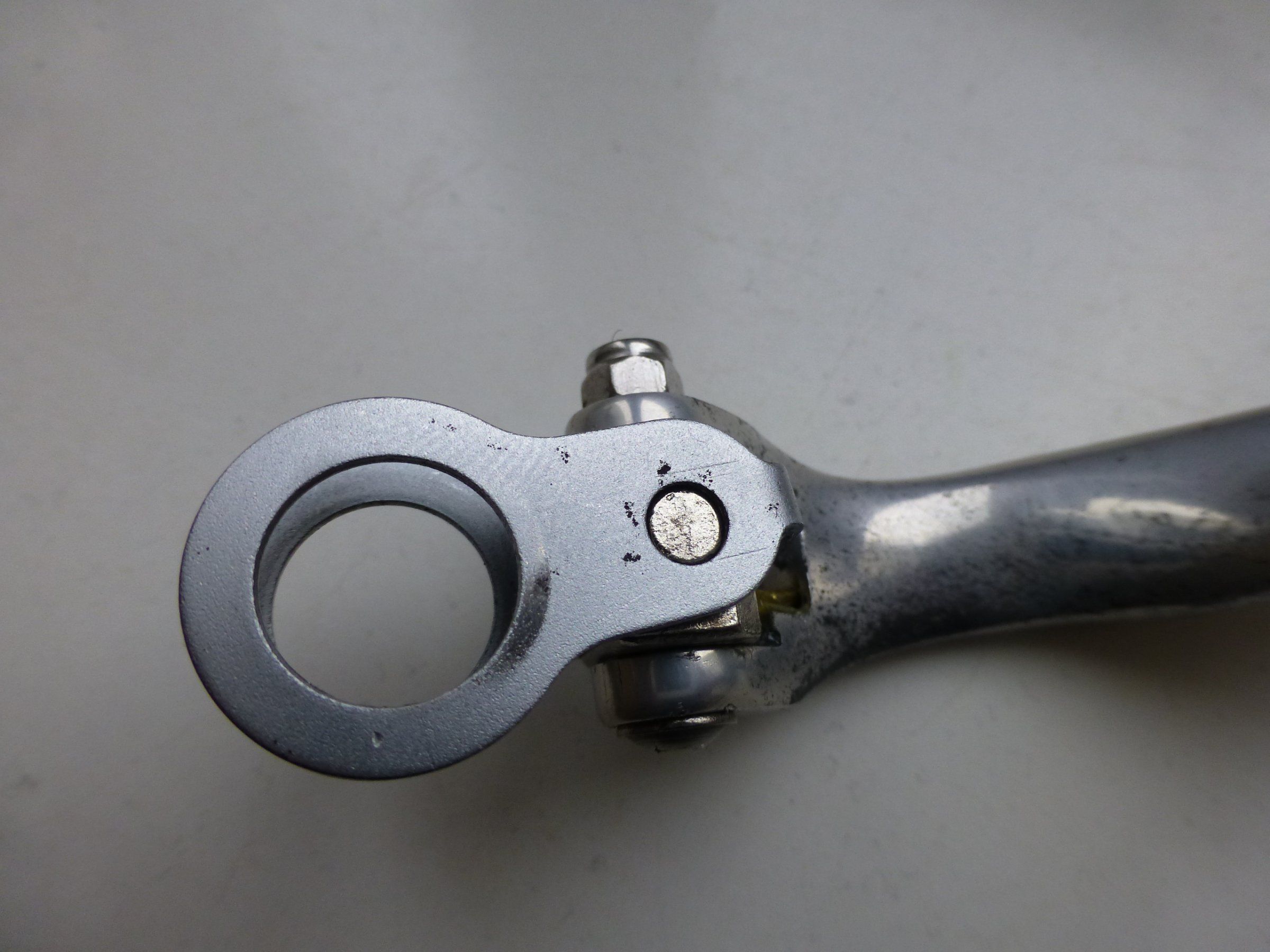

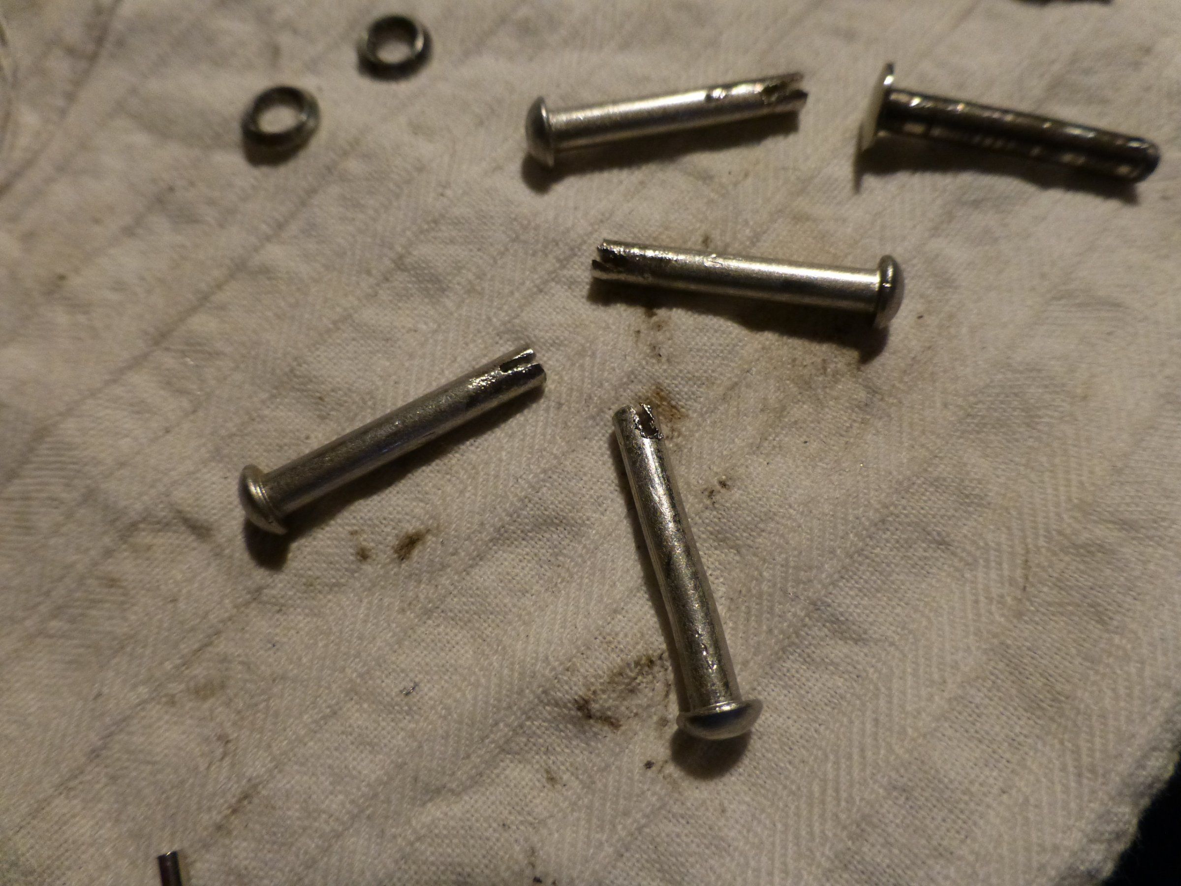

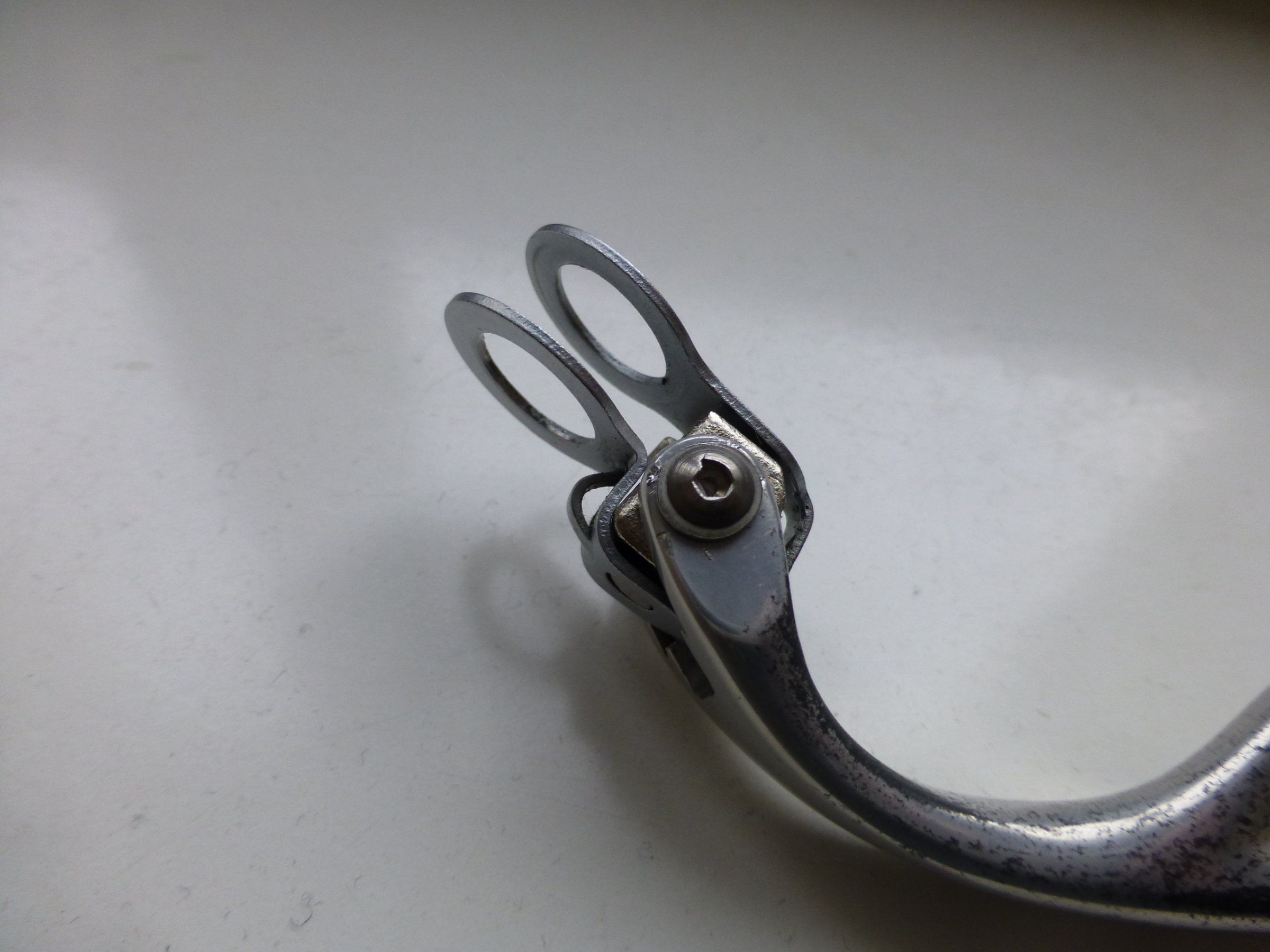

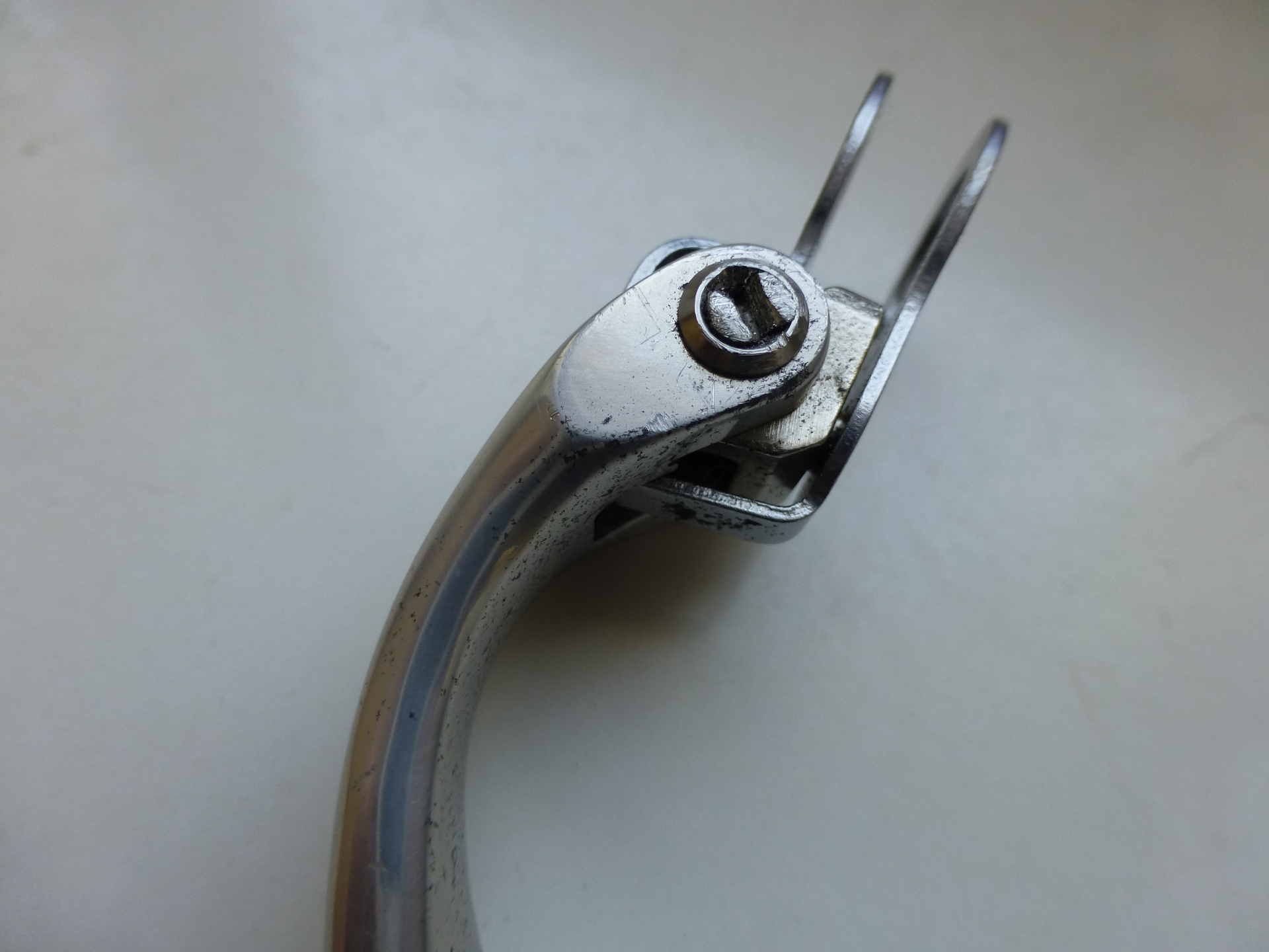

Und wenn man will, kann man die Hebel auch reparieren. Hätte ich noch alles da.P1020927.JPG P1020941.JPG P1020943.JPG P1020940.jpg P1020803.jpg
Das wird es wohl sein. Hatte heute morgen schnell mal ein Unterlegsscheibchen zwischengelegt, seit dem ist der Hebel nicht zurückgekrochen.

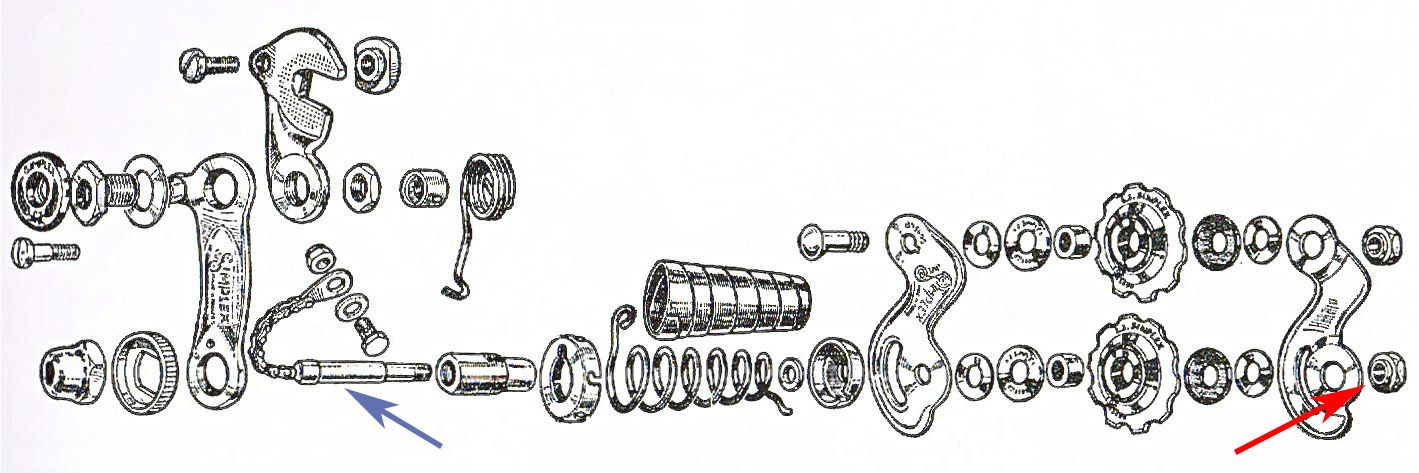

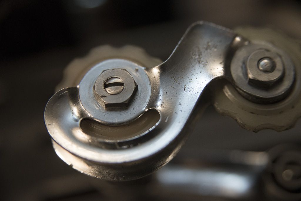

Hab hier ein Simplex TdF Schaltwerk (Made in Germany) liegen.
Beim Zusammenbauen hab ich ein Problemchen und hoffe, dass mir hier die Franzosenschrauber helfen können, @Hannesauswien z.Bsp.;)
Auf der Zeichnung sieht man, dass die Zugstange (blau) durch das ganze Gedöns (Feder, Käfig, Röllchen etc.) durchgeschoben und am Ende dann die Mutter (rot) draufgeschraubt wird.
Dummerweise kann sich die Zugstange in der Führung drehen (muss auch so) und ich weiß nicht wie ich die Mutter ordentlich festziehen kann.
Jemand nen Tip? Wäre sehr dankbar…
Grüße
Klaus
Falls es jemanden interessiert: Die Sache ist erledigt.
Schlitz ins Ende der Zugstange gesägt und mit Schraubendreher gekontert. Passt.
Danke an @Hannesauswien für die zündende Idee…
Und wenn man will, kann man die Hebel auch reparieren. Hätte ich noch alles da.Anhang anzeigen 643062 Anhang anzeigen 643063 Anhang anzeigen 643064 Anhang anzeigen 643065 Anhang anzeigen 643066
Unglaublich, Du hast es tatsächlich geschafft den Stift auszutreiben und einen neuen (eingeschraubten?) einzubauen.
Und auf das Linksgewinde bin ich gar nicht gekommen, weil die anderen 4 alle ein Rechtsgewinde haben und nur das letzte Paar offensichtlich Linkssgewinde! Ging natürlich jetzt ganz leicht auf (nicht auszudenken, wenn ich das bei beiden falschrum versucht hätte). Vielen Dank!!
