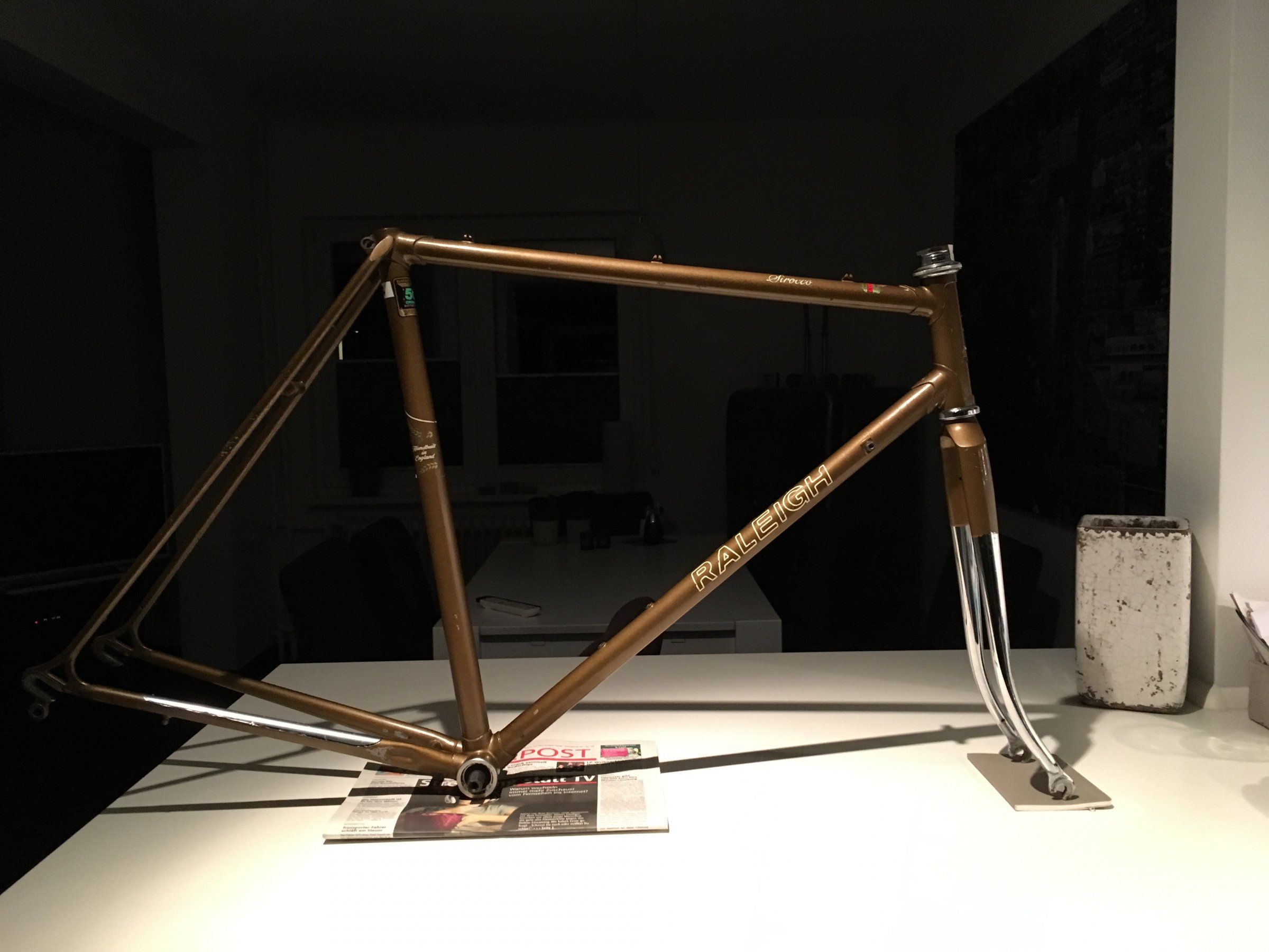

Also, der originale Halter am Rahmen scheint soweit nicht verzogen oder verbogen zu sein. Alles gleichmäßig, keine Lackrisse oder sonstige Macken.
Das bedeutet, der DA Umwerfer passt einfach nicht dran. Meistens ist der viereckige Sockel im Weg und die Rundung ist viel zu kurz, um im Halter Platz zu finden und dadurch Klemmfläche zu bieten..
Bin schon sehr verwundert und werde nun auf einen anderen Umwerfer - DA 74xx - hoffen

Kannst du da nicht einfach ein Blechle einlegen?
Ich denke, es ist nicht einfach damit getan, ein Bleck einzulegen. Das wird ein mordsmäßiges Gefrickel werden, bis letztendlich auch der Winkel stimmt. Der Sockel passt leider nicht mal annähernd, der Umwerfer würde wahrscheinlich nie richtig fest werden, und darauf würde ich gern verzichten
Es ist ein 7410 in Anflug, zwar auch zu neu für den Rahmen, aber mit hoffentlich passendem Sockel.

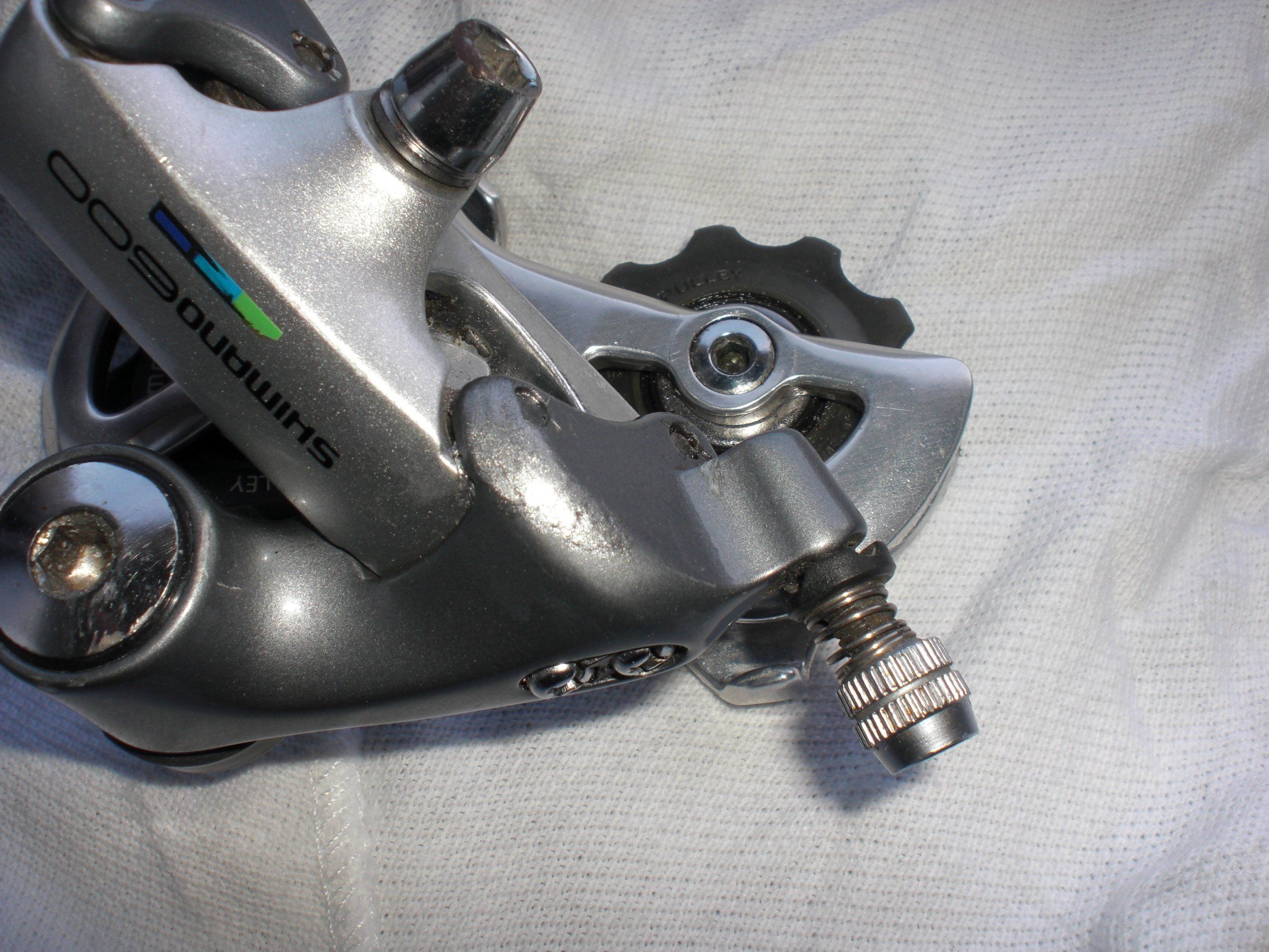

Shimano 600-Dunkelgrau:

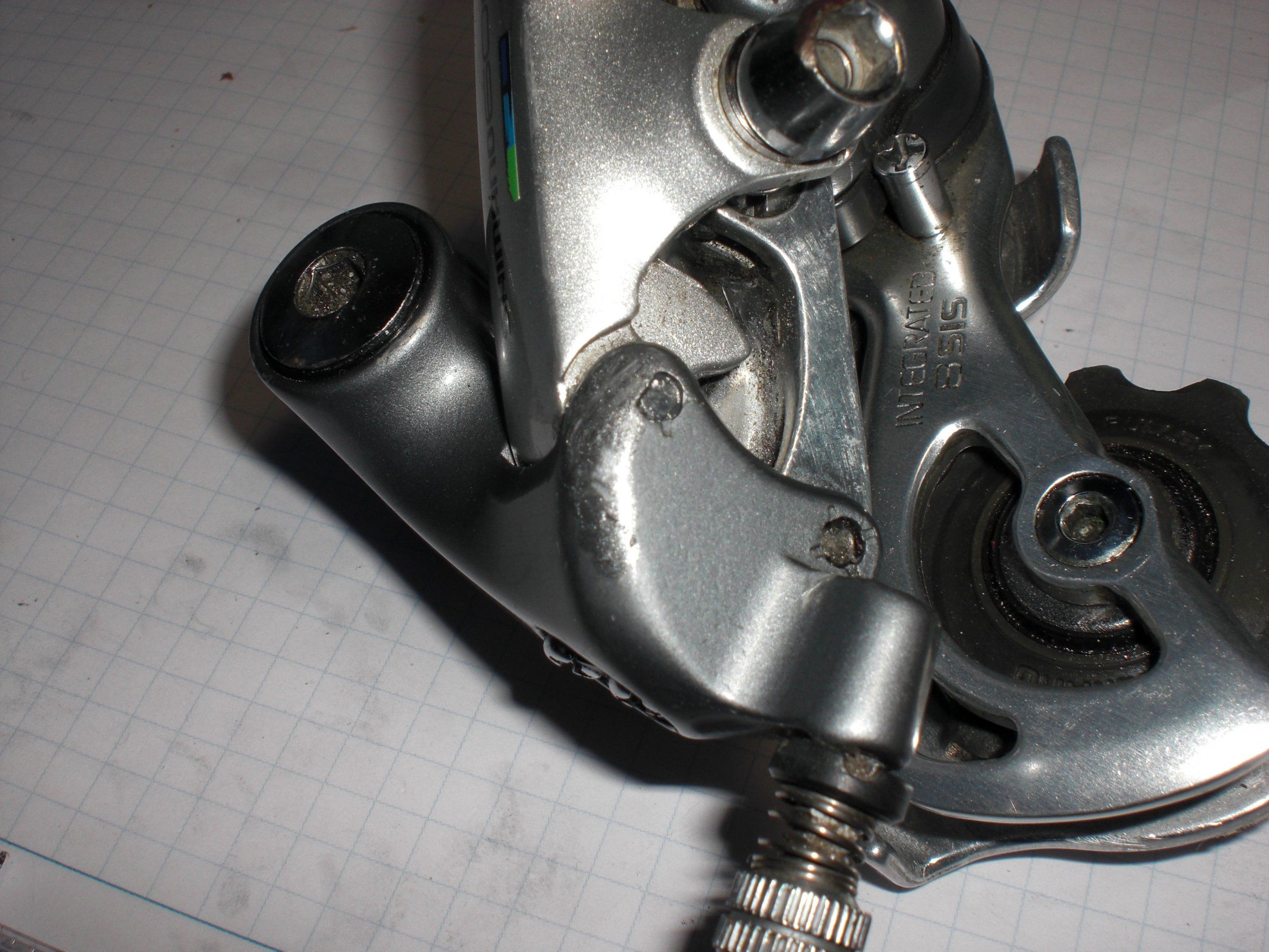

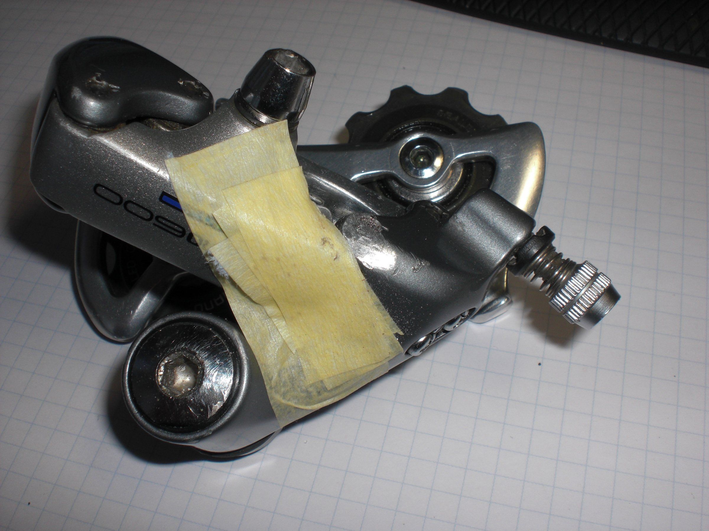

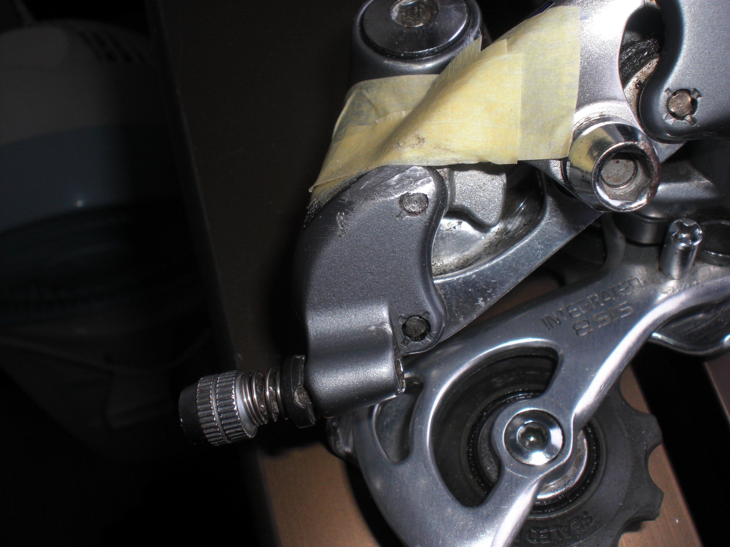

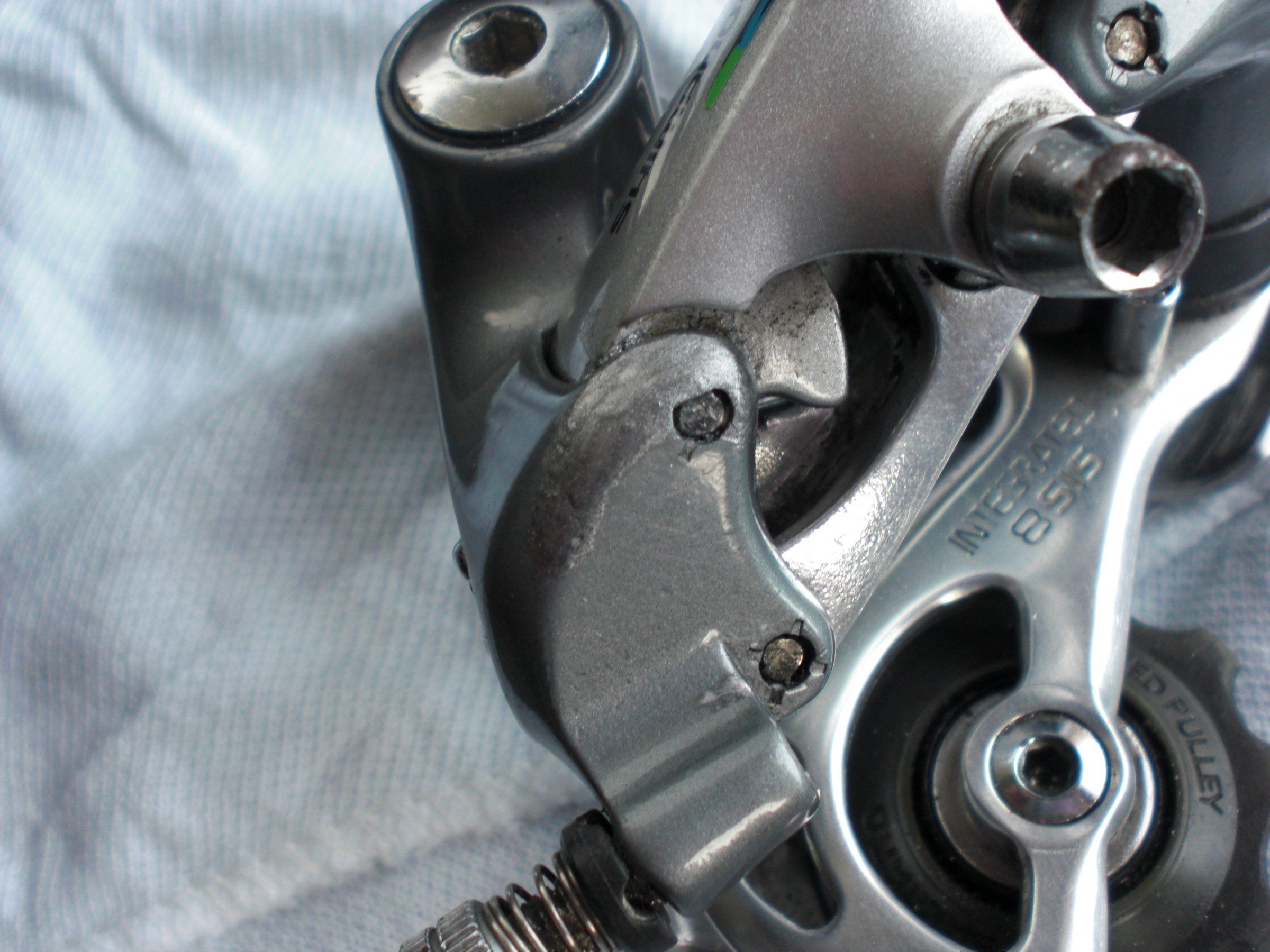

Habe eine Macke in einem RD 6400 ausgeschliffen und möchte diese ausbessern:

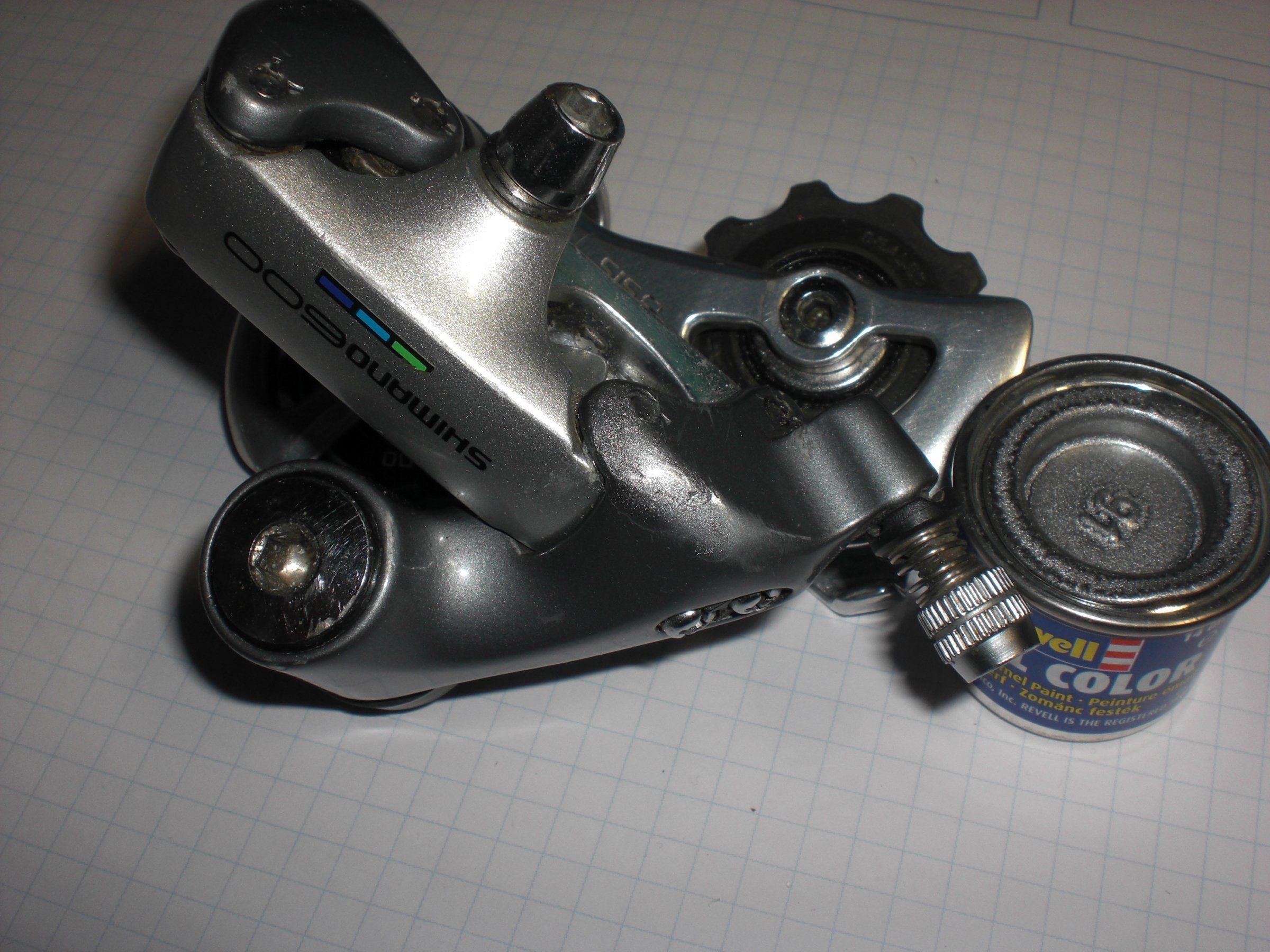

bei "Mr. Hobby Color H 333 Extra Dark Sea Grey halbmatt" passte nur der Deckel der kleinen Farbdose zum Originalfarbton, "Revell Email Color Nr. 19 ("Eisen")" passt auch nur bedingt:
CIMG4407.JPG CIMG4407.JPG CIMG4410.JPG CIMG4411.JPG CIMG4412.JPG CIMG4415.JPG
Hat sich da wer schon einmal gespielt und kann was empfehlen?
Danke und hG
Es kommt auf die Blechdicke an. Der Sockel ist sehr weit geschnitten und geht auch sehr weit rum. Es geht also darum, den Radius auszugleichen. 1mm Alu könnte schon ausreichen, wenn nicht 1,5 oder 2 mm, das halte ich aber schon wieder für zu viel.

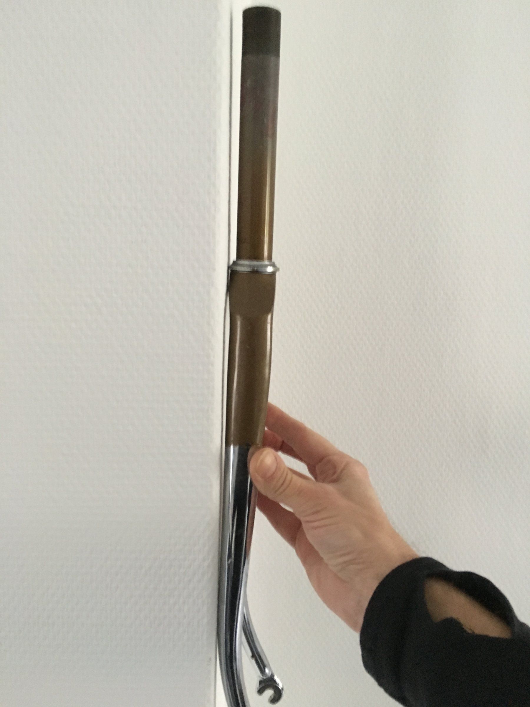

Moin, ist hier jemand der jemanden kennt der eine Gabel Richten kann ohne das sie hinterher neu Lackiert werden muss?
Idealerweise in der Nähe Lüneburg/ Hamburg.
Weiter weg würde ich natürlich Versand übernehmen. Über weitere Kosten spricht man dann.
Geht um die Gabel meines Siroccos. Der Rahmen hat fühlbar nix abbekommen.
Beim einlenken links/rechts schlägt das Vorderrad gegen die Pedalhaken.:(
Ich selber kann das definitiv nicht!
Hier mal paar Bilder. Keine Ahnung ob jemand darauf den Schaden erkennen kann....

Die Gabel hat ganz schön einen weg. Ich glaube nicht, dass das ohne Beschädigung des Lacks bzw. des Chroms (!) von statten geht... :(
