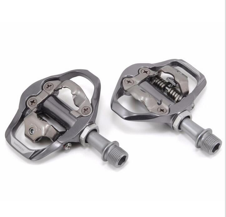

Weiß nicht :) SPD, nicht Shimano, billig? Nimm zwei :D
Mit etwas Aceton sieht keiner mehr von wem das ist, flach und günstig ist es auch: https://www.bike-components.de/de/Shimano/Klickpedale-PD-A520-p10082/
Die hier...
... an meiner Goldline Gazelle. Die gab es mal mit richtig schicken und guten Schuhen bei Rose zum Paketpreis von 50€. Vielleicht einer der besten Käufe die ich für ein Fahrrad getätigt habe.
Aber da ich ja gerne immer verschiedene Sachen an meinen Rädern habe, Sitzgelegenheit vielleicht ausgenommen, muss halt mal was anderes her :)
Die Platten sind kompatibel mit Schimano SPD-Sohlen. Also gleiches Lochbild. Alle SPD-kompatiblen Schuhe sind verwendbar.

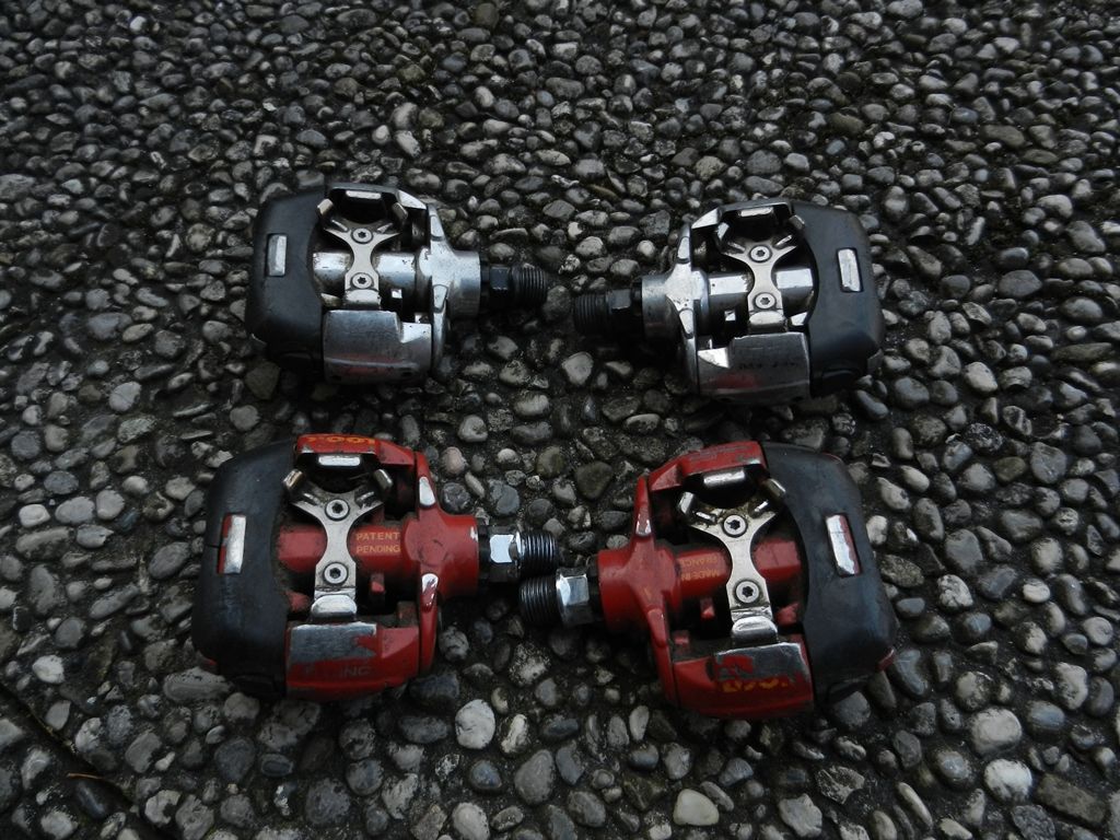

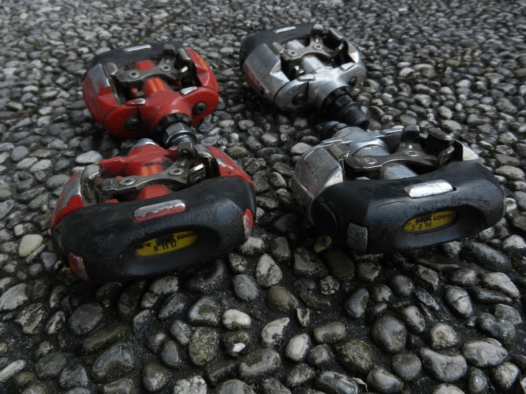

Hab grad mal Buidln gmocht:
Anhang anzeigen 658154 Anhang anzeigen 658155
Man sieht gut die Skala an der Seite für die Einstellung der Auslösehärte.
Wie xagt, ein paar Sätze Schuhplatten hab ich dazu auch, gebrauchte und neue.
Die hatte ich beide, die Pedale. Recht groß und schwer, auch nicht gerade hübsch, aber robust und zuverlässig. genau richtig für den Job des Radkuriers.

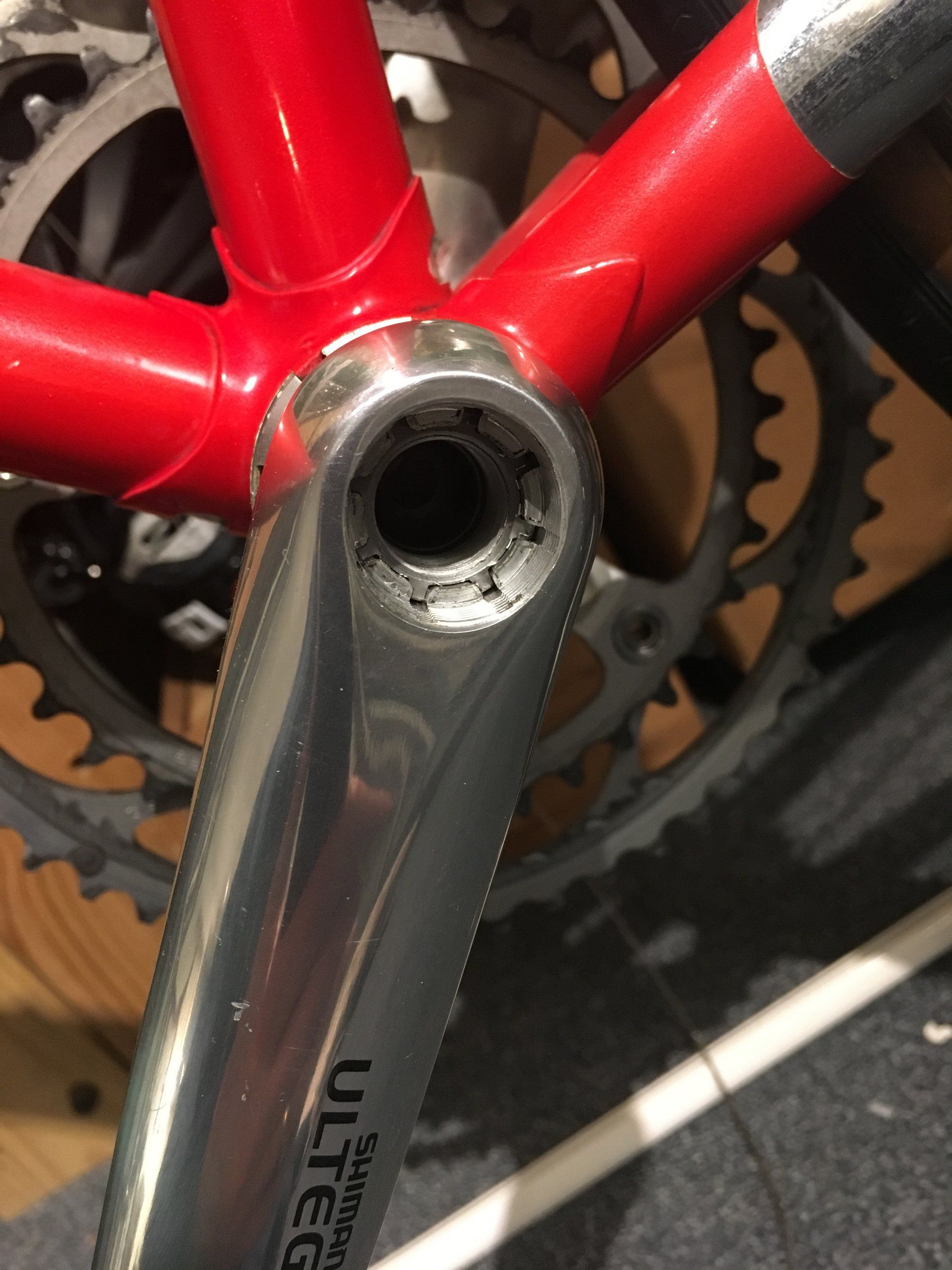

Kann man eine Octalink Kurbel mit einem herkömmlichen Abzieher lösen? Oder benötige ich unbedingt eine Octalink Adapter?

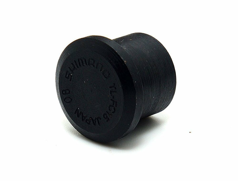

Das Gewinde ist gleich aber Du brauchst glaube ich ein größeres Druckstück - alle neueren Abzieher sind eigentlich immer durch ein abnehmbares Druckstück für 4kant und Octalink geeignet.
die haben einen intregierten Abdrücker ,wenn du die Inbusschraube löst dann drückt sich die Kurbel gegen den kleinen Ringim Kurbelgewinde
