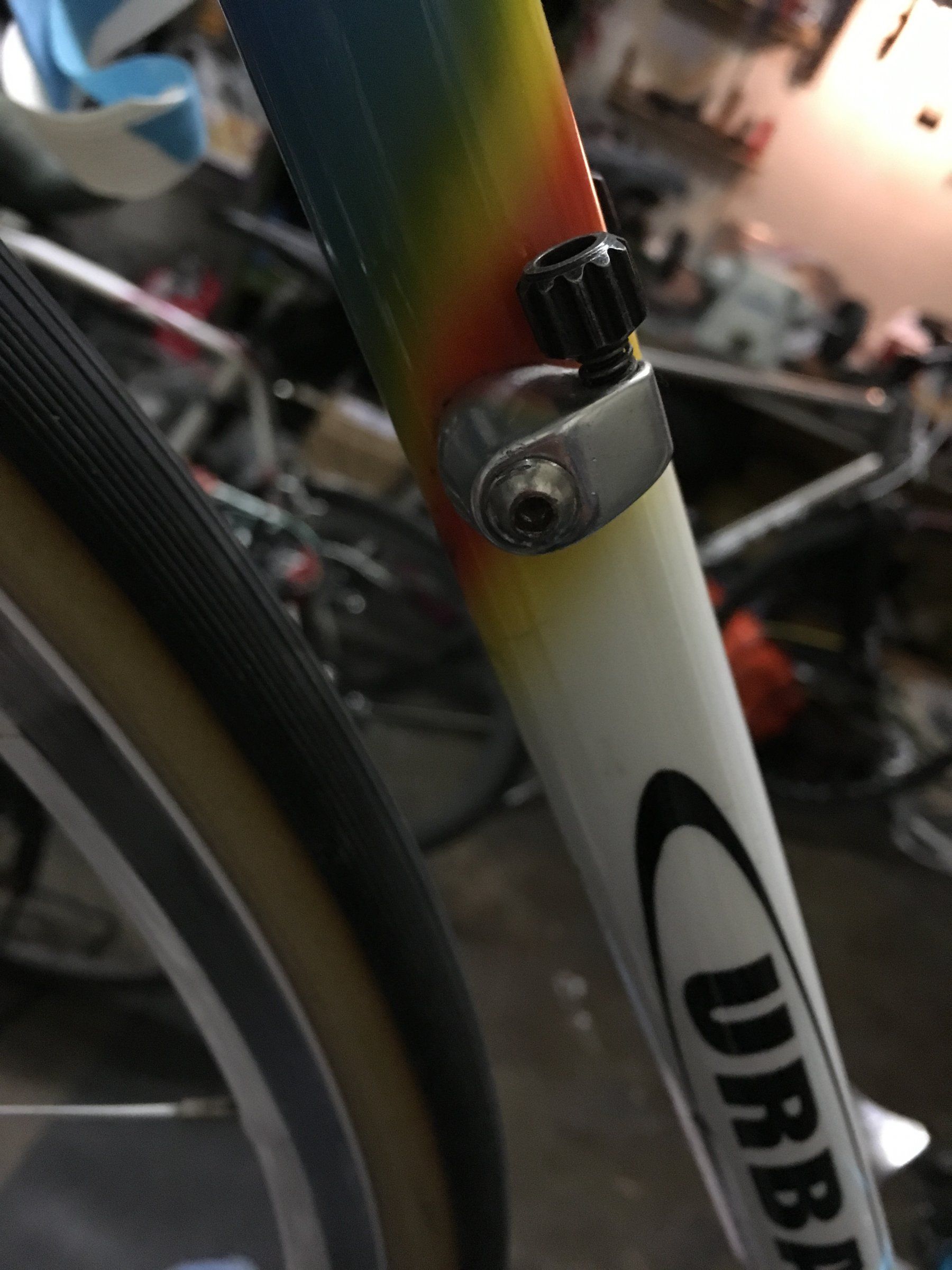

Herrschaften eure Hilfe ist gefragt: mir ist eine Schraube rund gedreht und ich weiß beim besten Willen nicht wie ich das gute Teil raus bekommen soll. Sie steht jetzt knapp 1/2 mm raus, und das ist natürlich nicht schön…
Irgendwelche Ideen wie ich das Teil ohne Bohrmaschine raus bekommen?
Anhang anzeigen 658898 Herrschaften eure Hilfe ist gefragt: mir ist eine Schraube rund gedreht und ich weiß beim besten Willen nicht wie ich das gute Teil raus bekommen soll. Sie steht jetzt knapp 1/2 mm raus, und das ist natürlich nicht schön…
Gerne auch mit dem nächstgrößeren Torx-Bit versuchen.
