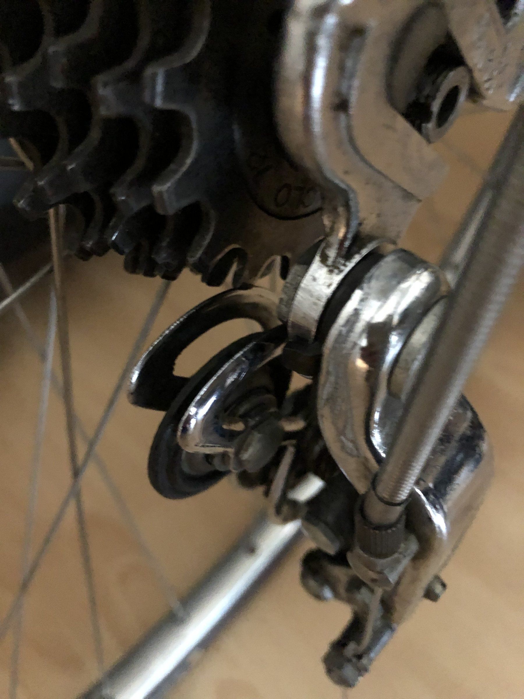

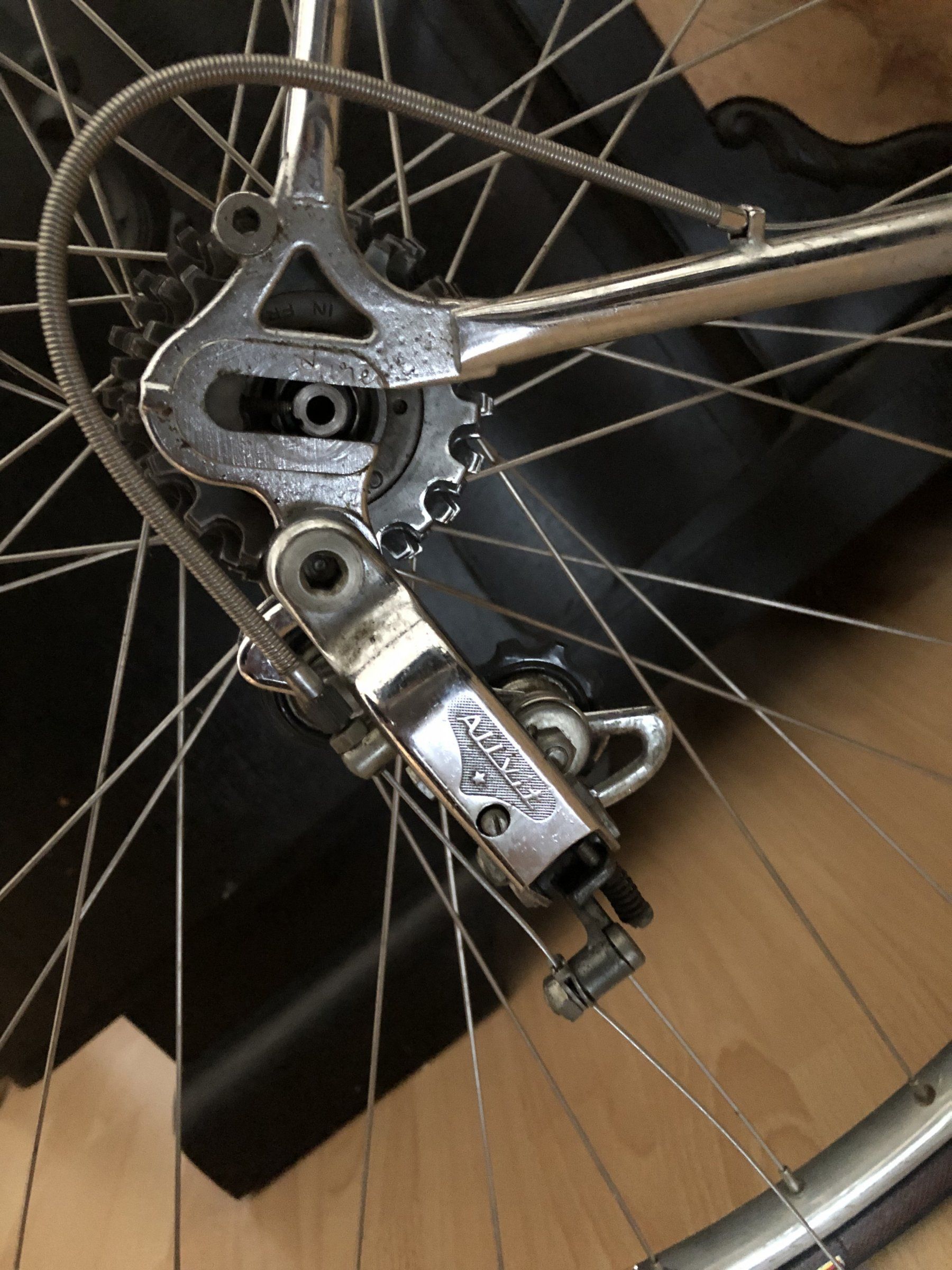

Schnelle Frage Huret allvit. Muss die frei beweglich auf dem oberen Teil des Schaltauges sitzen sitzen oder wird die ganz fest auf Stellung x (wenn ja welche Stellung wäre das?) verschraubt?
