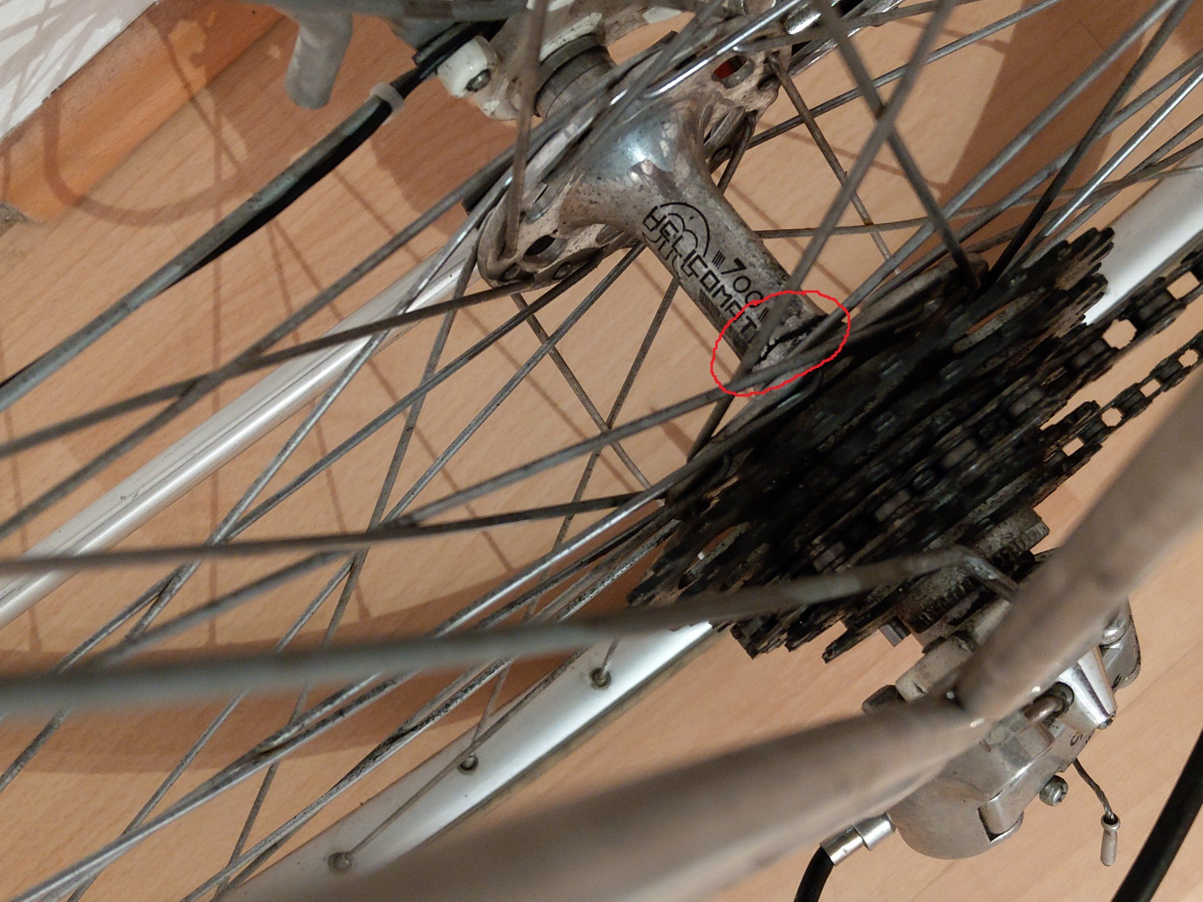

Wie gefährlich ist es das Laufrad mit dem Riss in der Nabe
noch weiterhin zu fahren? (Stadtverkehr und sanft)
Ohne starkes Beschleunigen sollte die Kraft die drauf wirkt ja eigentlich nicht allzugroß sein wenn sie im Rahmen klemmt?
Oder ist das grober Unfug?

Sieht für mich wie SUPERGROBER UNFUG Unfug aus

In meinem Kopf kann die Nabe ja nirgendwo "hin" weil sie zusammengepresst wird - aber da hab ich vermutlich gerade einen Denkfehler!
Genau , nicht die Nabe selbst sondern die Achse wird zusammengehalten durch die Konen , Muttern und Spanner , die wiederum stützen sich über die Kugeln in den Lagerschalen ab , diese wiederum in der Nabe .
Also das Ding ist Schrott und deine Frage schon etwas seltsam ....
Die Nabe ist übrigens zerbröselt durch Spiel in den Lagern , der Nabenkörper wurde quasi hin- und hergebogen , meine Vermutung.
Danke - klar sonst drehts sich ja nicht :oops:
Um alle zu beruhigen, ich bin das nur am Anfang gefahren bis ich den Riss gesehen habe - ABER: beim Fahren hat sich das tatsächlich nicht bemerkbar gemacht (daher die Frage). Kann das theoretisch auch beim Zahnkranzwechsel mit zuviel wumms passiert sein? Das Laufrad kam schon so zu mir, der Riss war nur zuerst unter dem Schmutz nicht sichtbar..

Das etwas mit Riss bisher gehalten hat, heißt nicht das es ewig so weiter geht, zumal man bei dir auch schön chemische Prozesse sehen kann.
Die Nabe ist nicht statisch, sondern wird u.a. auf Torsion belastet.
Wenn der Rahmen sie richtig klemmen würde, könntest du sie bzw. das Laufrad gar nicht mehr drehen und selbst dann hättest du noch Spannungen ;)
