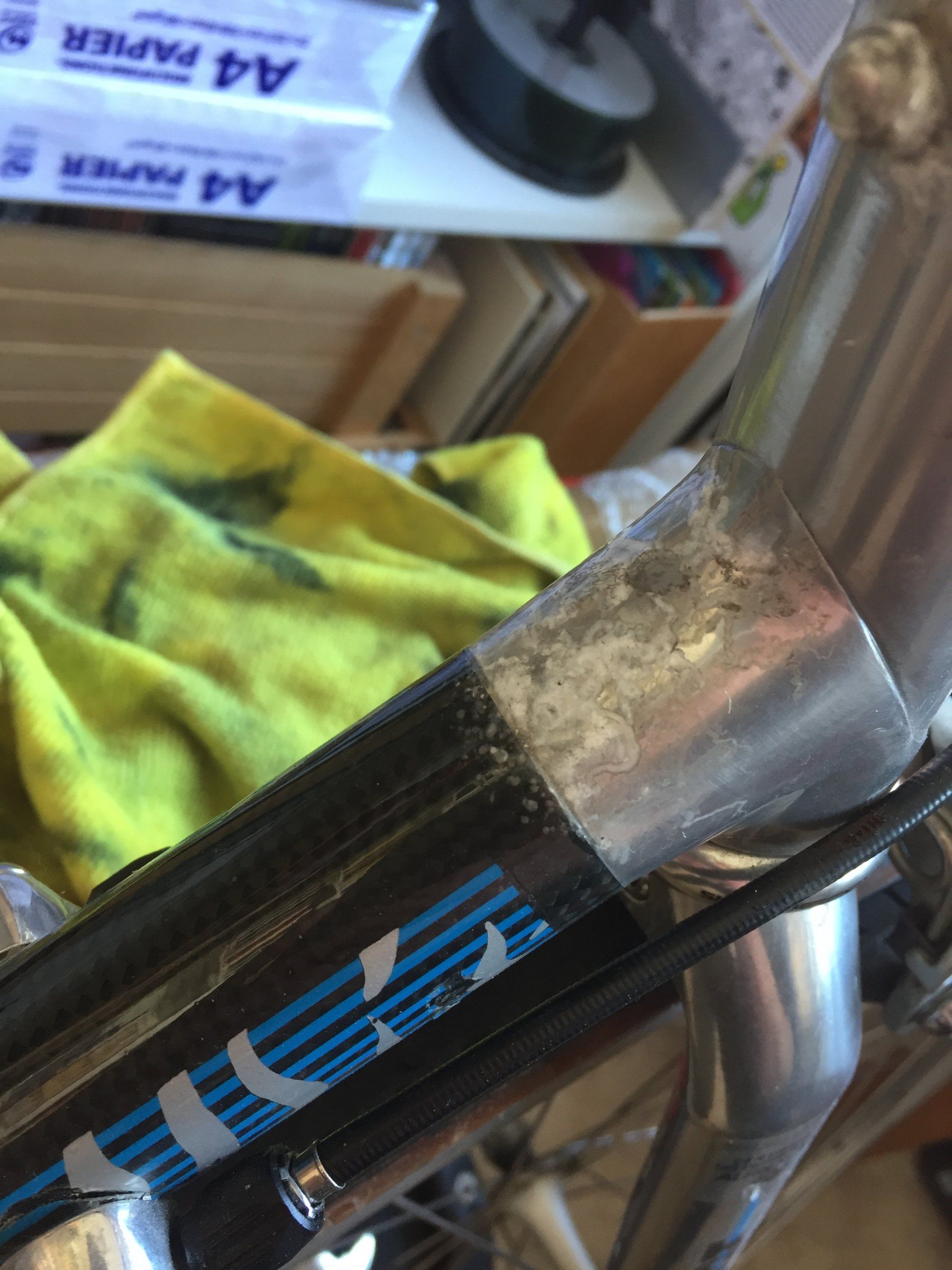

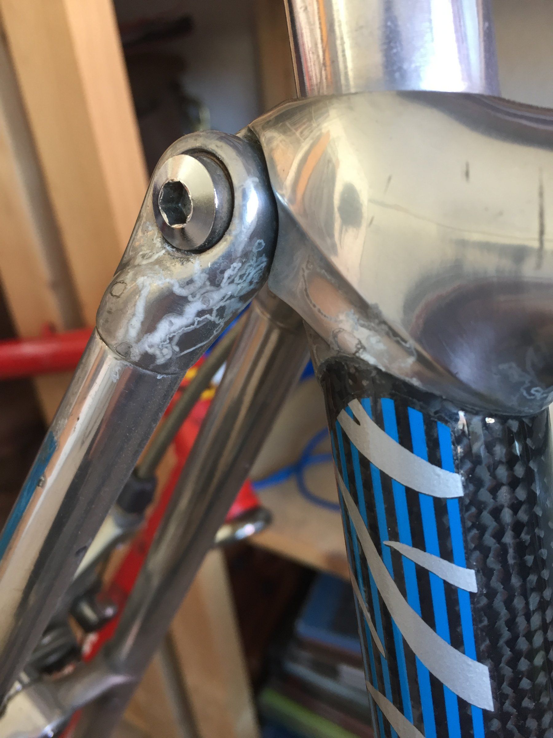

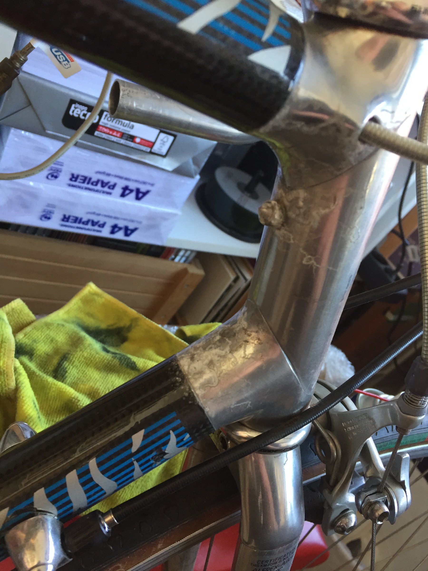

Habe keine Bastel-, sondern eine Kosmetikfrage :)
Habe hier übers Forum vor einer Weile einen schönen Alu-Carbon-Rahmen erstanden.
Auf Dauer nerven mich die Oxidations/Schweißflecken unter dem Klarlack..
Bekomme ich die Weg? Oder ist das (gerade am Übergang Carbon zu Alu) zu riskant da irgendwie rumzupfuschen?
Hoffe, die Bilder erklären, was ich meine..
Und wenn es machbar ist- wie würdet ihr vorgehen?
...Carbonrohre großflächig gut abkleben und dann mit einem Abbeizer den Klarlack an den Muffen runtertupfen ( feuchtes Microfasertuch oder ein rel. steifer Pinsel geht da gut). Vorher kann man mit einer Klinge eine saubere Schnittkante zum Übergang Rohr-Muffe schneiden.
Dann erneut nach dem Abwaschen und trocknen sauber abkleben und die Alumuffen mit feinem 3M Flies und ATA (Scheuerpulver) naß schleifen bis die Korrosionsspuren egalisiert sind.
Dann erneut abkleben und mit Autosol polieren.
Sieht dann etwa so aus wenn fertig:

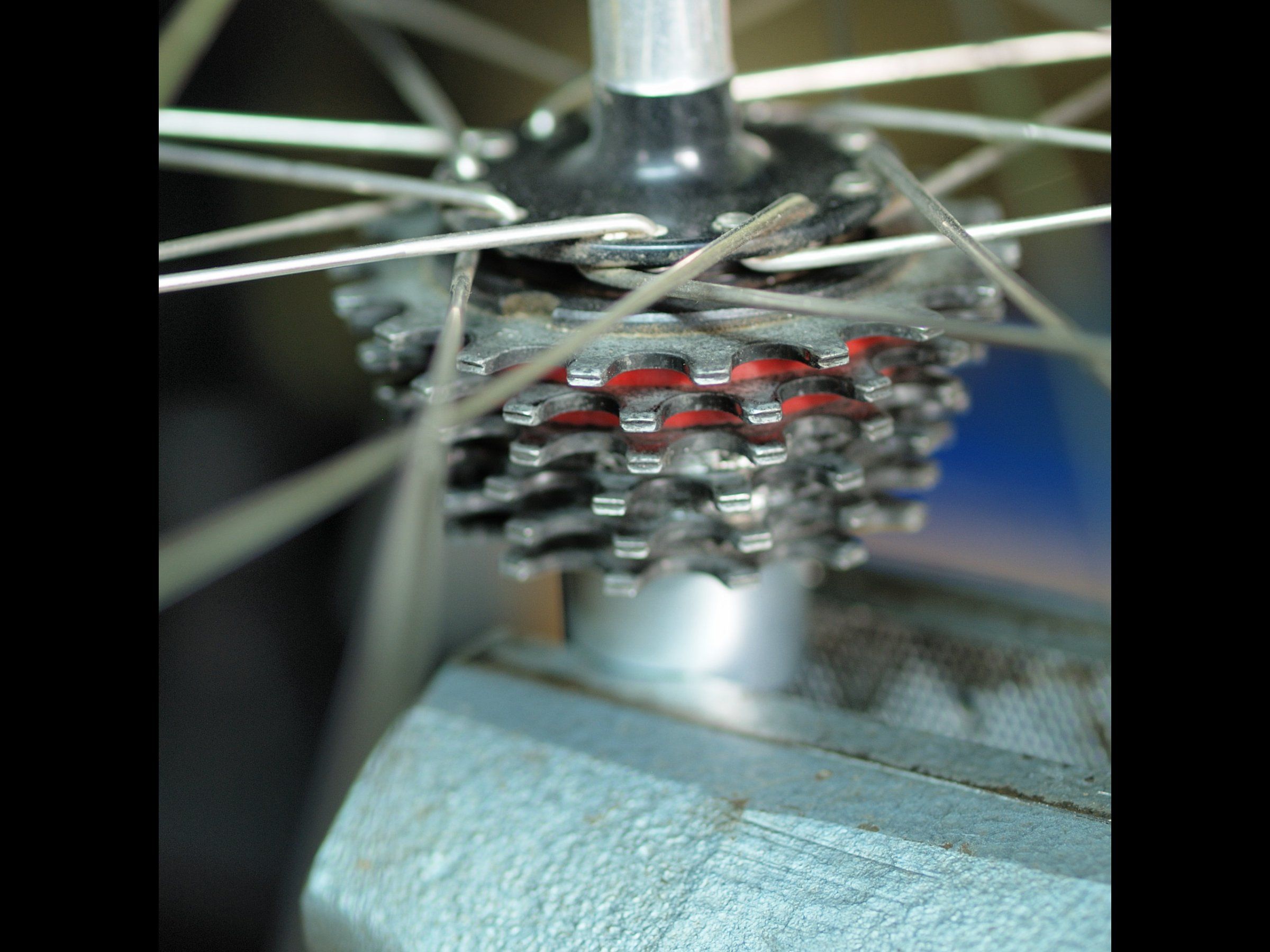

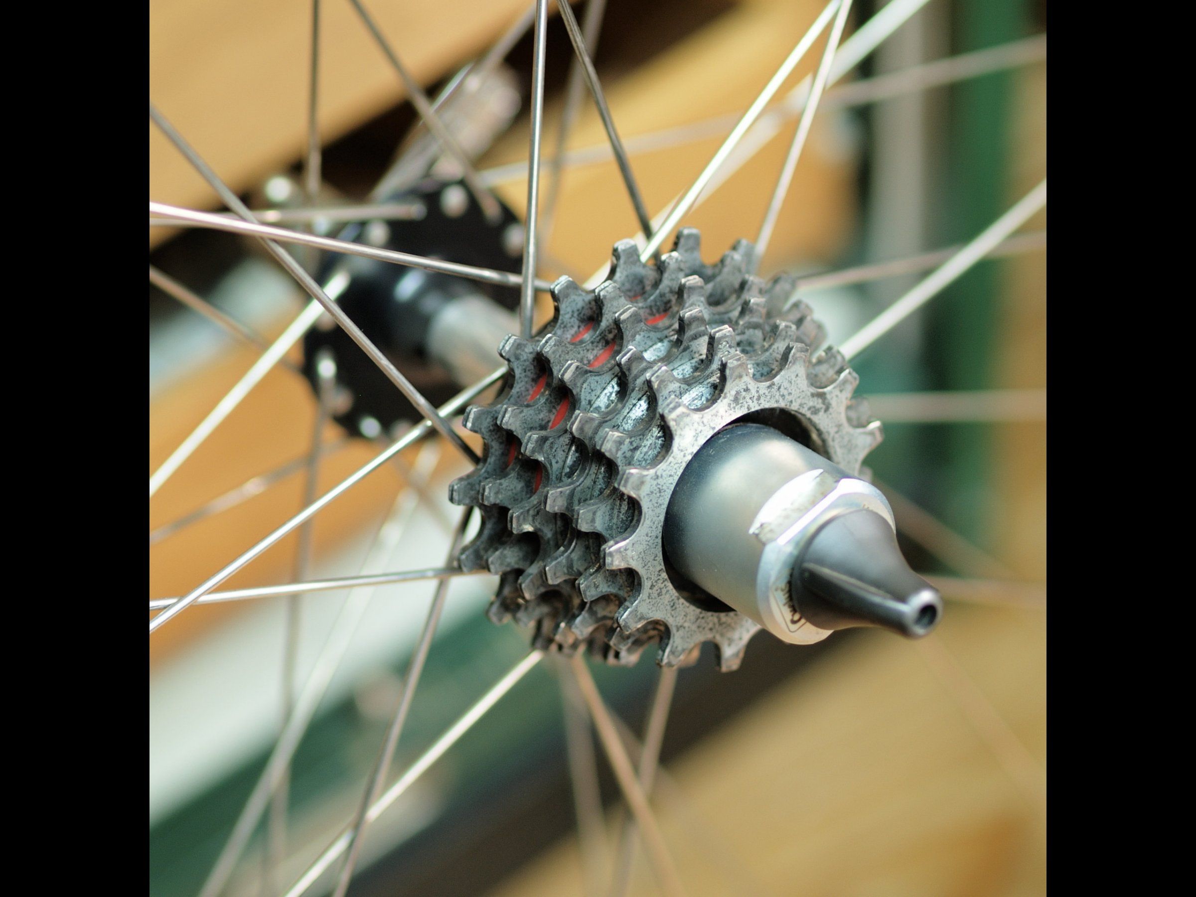

Wahrscheinlich gabs die Frage schon öfter, aber:
Habt ihr noch einen Tipp, wie ich einen bombenfest sitzenden Schraubkranz lose bekomme?
Kriechöl? Rostlöser? Gewalt?
Wie man sieht, habe ich den Abzieher mit dem Schnellspanner fixiert und in den Schraubstock gespannt. Hat leider nichts geholfen. Das Ding sitzt unglaublich fest. Wahrscheinlich 25 Jahre Kontaktkorrosion...
Anhang anzeigen 660538 Anhang anzeigen 660539
Falls der Schraubkranz zerstört werden darf kannst Du den Freilauf demontieren und dann den Schraubkranzkörper im Schraubstock einspannen.
https://www.fahrradmonteur.de/Klassische_Schraubkranzfreiläufe#Nicht_zerst.C3.B6rungsfreie_Demontage

Hallo . Erstmal würde ich die Ritzel mit den üblichen zwei Kettenpeitschen vom Schraubkranzkörper abnehmen. So , dann hast Du nur noch den "nackten" Schraubkranzkörper vor Dir .
Dann das ganze rechte Nabengehäuse für 2-3 Tage mit Caramba fluten und einwirken lassen.
Dann mit dem Laufrad zum Fahrradhändler deiner Vertrauens gehen, deinen Abzieher mitnehmen und 5 € für die Kaffeekasse spenden.
Die kriegen dort das Teil los vom Nabengewinde, da bin ich mir eigentlich sicher . Die haben meist in der Werkstatt lange Abnehmer und setzen zur Not noch ein Verlängerungsrohr als Hebelarm obendrauf.
Toi Toi Toi
...Carbonrohre großflächig gut abkleben und dann mit einem Abbeizer den Klarlack runtertupfen ( feuchtes Microfasertuch oder ein rel. steifer Pinsel geht da gut). Vorher kann man mit einer Klinge eine saubere Schnittkante zum Übergang Rohr-Muffe schneiden.
Dann erneut nach dem Abwaschen sauber abkleben und die Alumuffen mit feinem 3M Flies und ATA (Scheuerpulver) naß schleifen bis die Korrosionsspuren egalisiert sind.
Wow.
Sehr gutes Ergebnis. Und super beschrieben. Danke und Glückwunsch! ;)

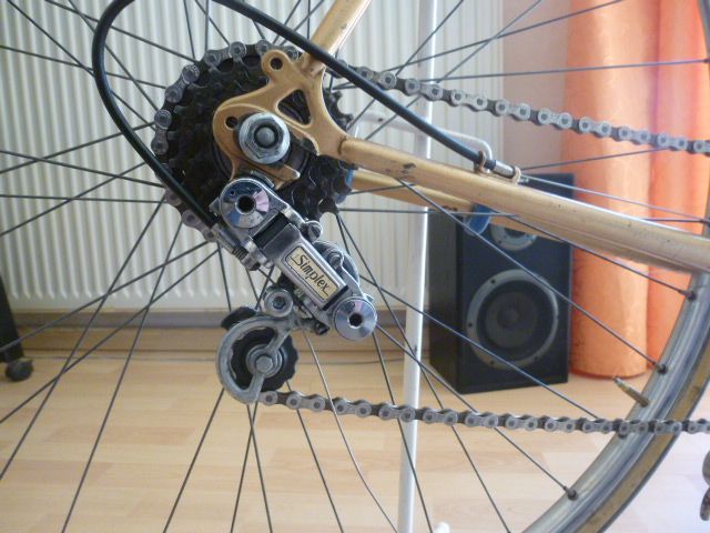

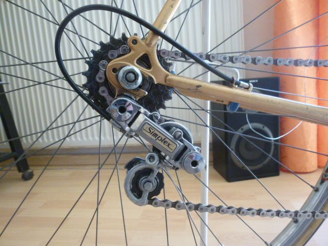

So rein subjektiv gefühlt könnte noch eins kürzer. Sieht aber auch aus als wenn da relativ wenig Spannung von der Feder kommt oder?

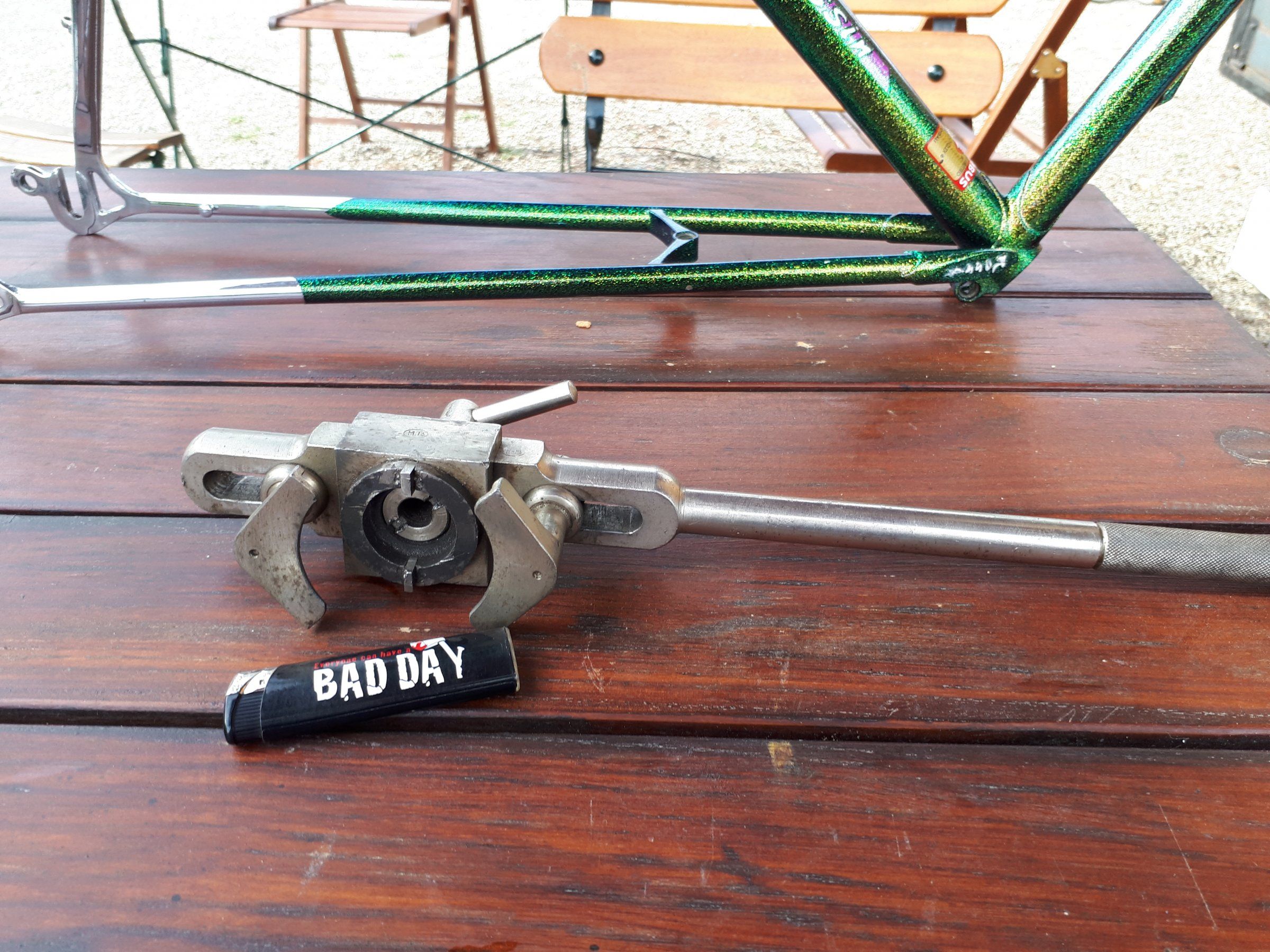

Damit ;)
20181005_152124-jpg.602706
If you had a bad day
Die beiden massiven Klammern greifen hinter eines der Ritzel. Dann wird mit dem zentralen Knebel das Ganze fixiert und die Keile sitzen dann perfekt in der Nut des Schraubkranzes. So ist dann kein Abrutschen mehr möglich und man kann maximale Kraft aufbringen.

Hatte das gleiche Problem mit solch einen Schraubkranz (rote Zwischenringe, 14-26, französisch). Mit Caramba (ob es bei Stahl und Alu wirkt keine Ahnung, ist ja eigentlich für Stahl, bei mir hatte es psychologische Wirkung ;)) eingesprüht, 24h gewartet, in den Schraubstock eingespannt und mit Schnellspanner gesichert. Ich dachte immer wieder gleich zerreißt es mr die ganze Nabe. Auf einmal kurzes knack und ab war der Kranz.
Shimano Schraubkränze mit Vielzahnabzieher sind schon was feines!
