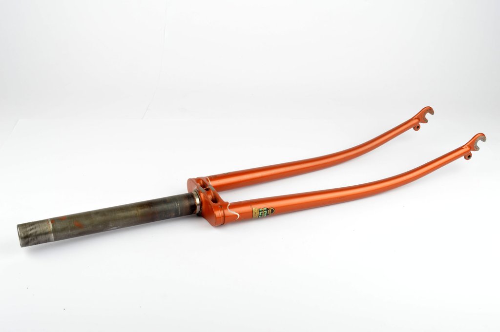

Hat jemand ne Idee zu welche Rahmen die Gabel gehört? Eine Idee von welchem Hersteller die Gabel ist?

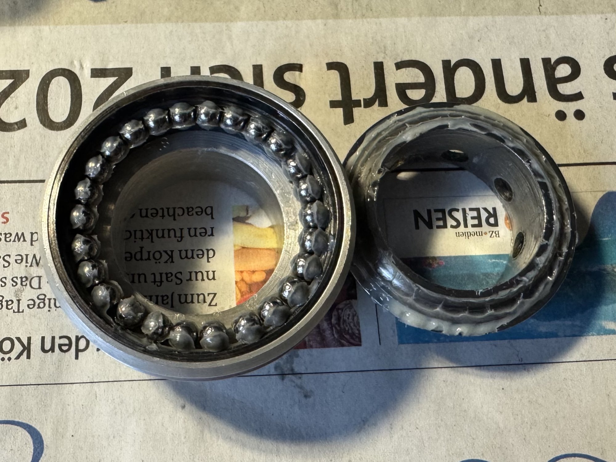

Du könntest noch versuchen, mit losen Kugeln mind. eine mehr reinzubekommen, als im Ring sind. Dann können kaum noch mehrere Kugeln gleichzeitig in eine Delle fallen. Das sollte helfen, falls das Problem noch nicht sehr stark ist. Hier sieht es schon recht fortgeschritten aus, aber das lässt sich auf einem Foto immer schlecht sehen. Meist ist der Gabelkonus ja als erstes/stärkstes befallen.
Kleiner Nachtrag, ich habe deinen „Pfusch“ gerade getestet, wirkt in der Hand ganz gut. Jedoch kann ich noch nicht einschätzen, wie es sich unter Last anfühlt/verhält.
Gut, aber eine Kugel zu viel!
Sehe ich ähnlich - die sind da schon ziemlich "auf Knirsch".
Mein Pfuschtipp, Kugeln in gering anderem Durchmesser wählen. Dann keine zuviel.
Wäre auch mein Tip.
Nennt man Pfusch pimpen
Hab' das an etlichen Schrotträdern schon gemacht, geringfügig kleinere Kugeln - und das Lager war noch für lange gut. Immer vorausgesetzt natürlich dass die Laufflächen noch nicht hoffnungslos zerfressen sind.
Bist du Dir sicher? Ich habe zuvor schon 2 rausgenommen.
Was ganz sicher kein Fehler war. :daumen:

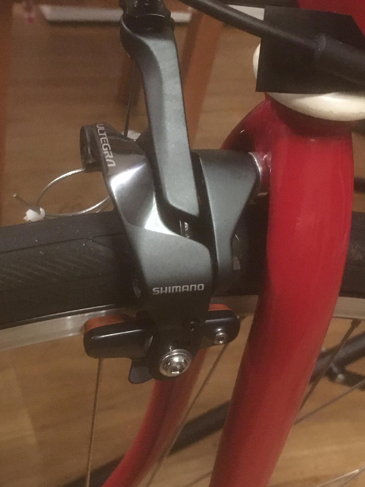

bremsen * mir shimano * 105 hebel (BL-1055) mini V-brakes? hab noch nie V-brakes verbaut, deshalb bin ich etwas unsicher... mini V sind short pull, somit sollte es eigentlich funktionieren oder bin ich da irgendwie falsch informiert?!
