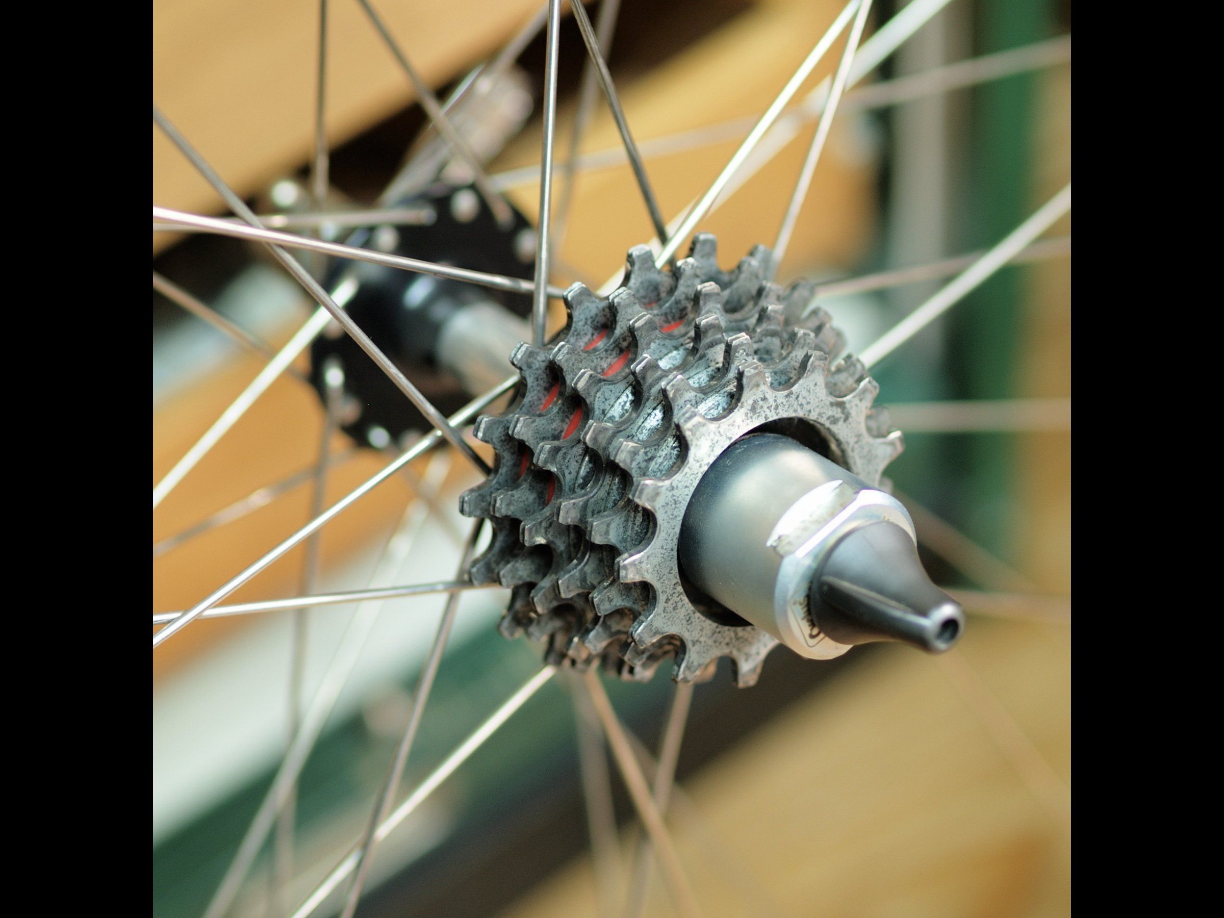

Wahrscheinlich gabs die Frage schon öfter, aber:
Habt ihr noch einen Tipp, wie ich einen bombenfest sitzenden Schraubkranz lose bekomme?
Kriechöl? Rostlöser? Gewalt?
Anhang anzeigen 660538 Anhang anzeigen 660539

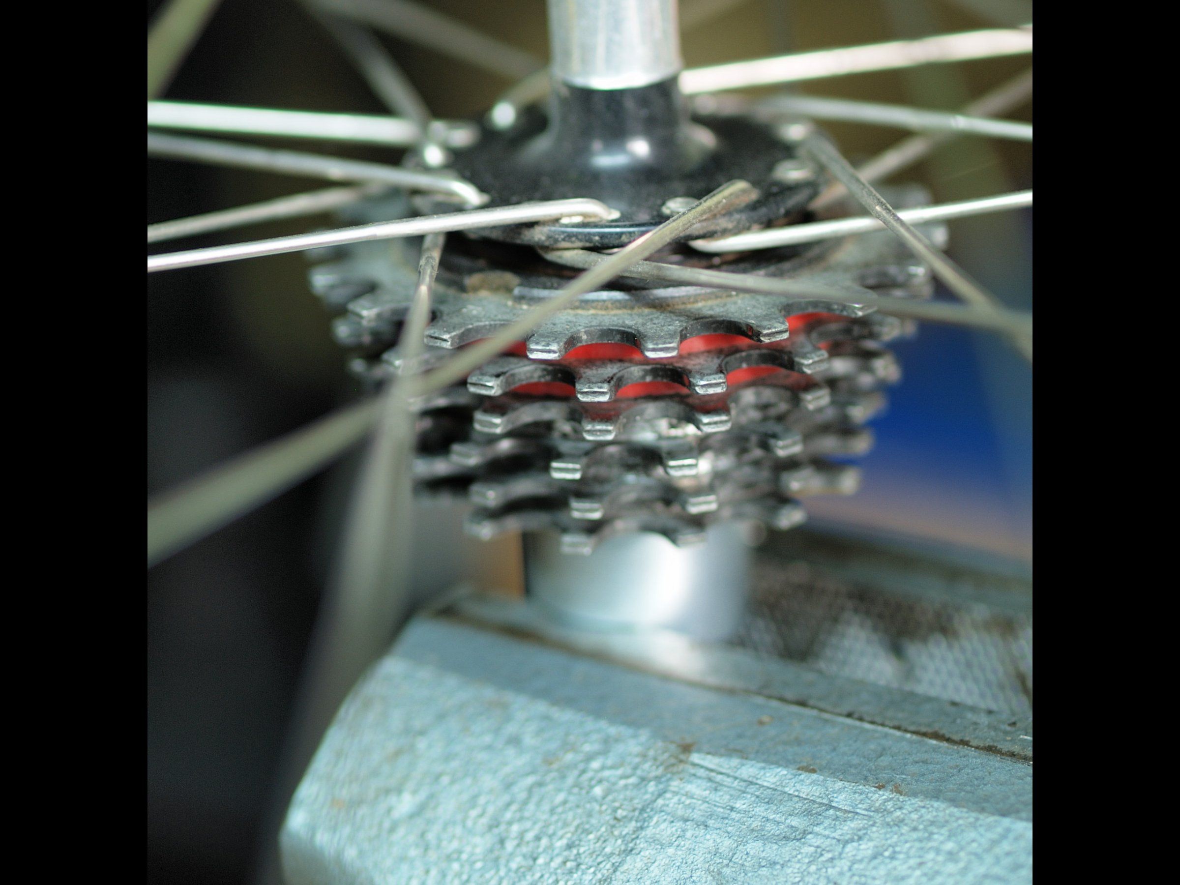

Wie man sieht, habe ich den Abzieher mit dem Schnellspanner fixiert und in den Schraubstock gespannt. Hat leider nichts geholfen. Das Ding sitzt unglaublich fest. Wahrscheinlich 25 Jahre Kontaktkorrosion...
Also im Prinzip hast du alles richtig gemacht, Abzieher im Schraubstock eingespannt, mit Schnellspanner fixiert, und mit der Felge als Hebelarm....viel mehr Kraft kann man auf den Kranz nicht mehr ausueben, oder dreht sich der Tisch mit dem Schraubstock schon mit?

Hatte das gleiche Problem mit solch einen Schraubkranz (rote Zwischenringe, 14-26, französisch). Mit Caramba (ob es bei Stahl und Alu wirkt keine Ahnung, ist ja eigentlich für Stahl, bei mir hatte es psychologische Wirkung ;)) eingesprüht, 24h gewartet, in den Schraubstock eingespannt und mit Schnellspanner gesichert. Ich dachte immer wieder gleich zerreißt es mr die ganze Nabe. Auf einmal kurzes knack und ab war der Kranz.
Glück gehabt. Rostlöser/Kriechöl plus Zeit sind der richtige Weg, aber wenn der Kranz richtig festgegammelt ist, tut sich da auch nach Tagen nix. Bei Alu außen, wie Kurbel auf Welle, kann man sich mit Hitze die größere Wärmeausdehnung von Alu zu Nutze machen. Dummerweise ist hier Alu innen. Also Rostlöser mit Kältewirkung, zB Caramba Rasant, zwischen Ritzelgewinde und Nabe sprühen. Mehrmals wiederholen, über mehrere Tage.
Andere Möglichkeit: größere Menge Eiswürfel vorbereiten, Eimer Wasser damit auf 4 Grad kühlen. Mit Heißluftpistole den Zahnkranz warm machen, dann großen Schwall Eiswasser auf die Nabe kippen. Durch den schnellen Temperaturwechsel entstehen Microrisse in der Gammelschicht, die das Lösen erleichtern. Bei Kränzen mit Dichtung oder Kunststoffdistanzringen latürnich mit der Hitze vorsichtig sein.

Ich hab die Tage einen Schraubkranz von einer Nabe geholt. Da wollte sich am Anfang gar nichts bewegen, beim einstellbaren Schraubenschlüssel (die Nuss hat irgendein Unmaß) hat es die bewegliche Backe auf die Spirale gehoben :-O Den Schraubstock wollte ich nicht malträtieren und hab dann einen vielleicht 1 Kilo schweren, wenn's reicht, "selbstverriegelnden Schraubenschlüssel" in Vorkriegsqualität angesetzt.
Ich hatte ob der angesetzten Kräfte schon Bedenken, aber was soll schon kaputt gehen wenn ich das Gewinde in die richtige Richtung drehe ?
Hat geklappt - ouff-arghh - war aber ein Vielzahnabzieher der mit ssp gesichert war. Ein Zwei-Nasen-Abzieher hätte sich wohl aufgelöst.
