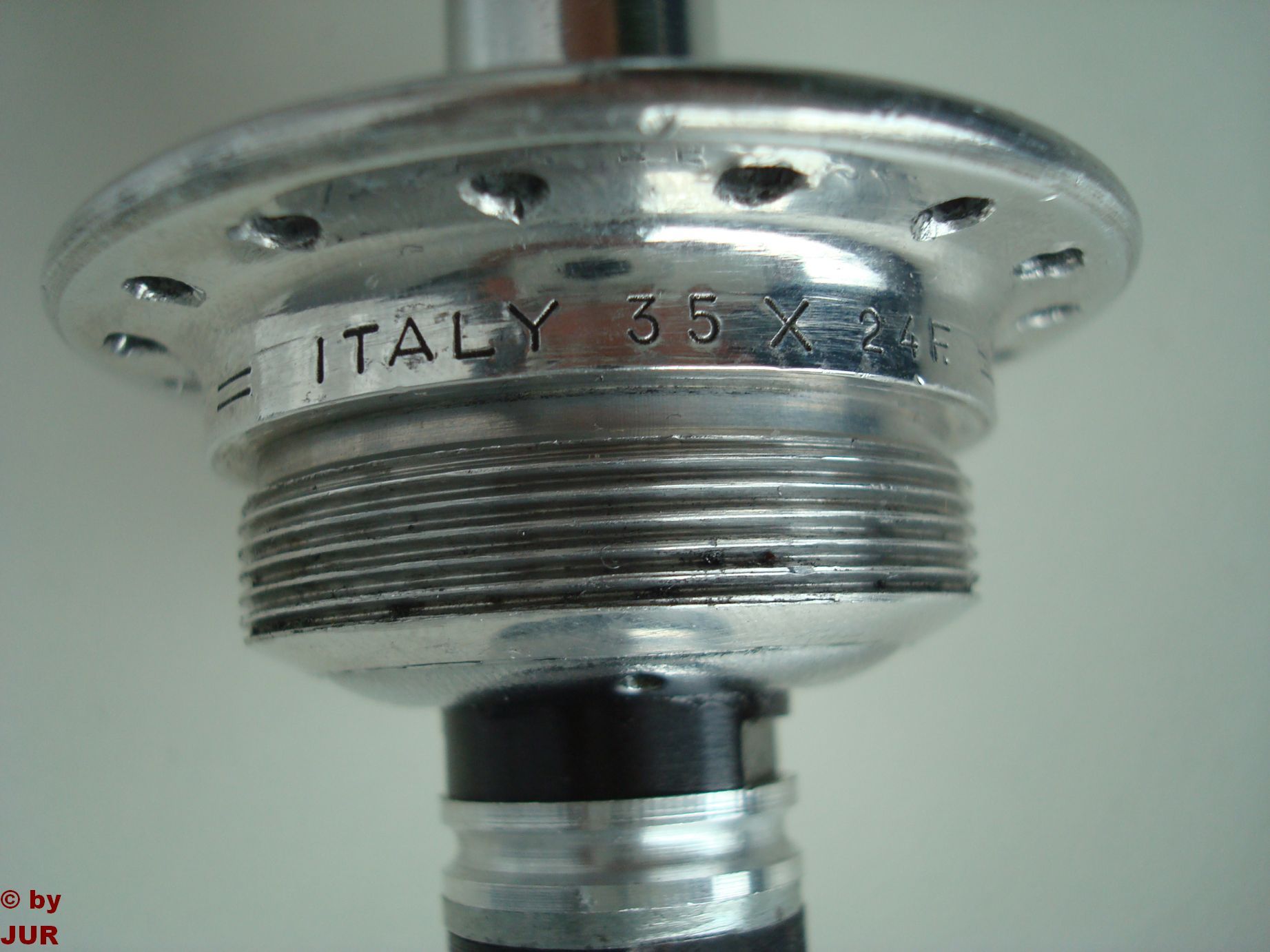

Gibt es eigentlich 7fach-Schraubkränze oder hört das bei 6fach aus? Welches Gewinde hat wohl diese Nabe als Ritzelaufnahme, ist eine Campagnolo 321/101 C-Record, Hochflansch
Zumindest Shim., SunTour, Regina und Campa haben Ende der 80er/Anfang der 90er 7-fach Schraubkränze hergestellt.
Gruß, svenski.

Okay, 7fach wäre schon ganz okay für meine Gazelle. Welches Gewinde haben denn wohl die Sheriffstern-C-Recordnaben, BSA? Sorry für diese vielleicht dumme Frage; das wird aber mein erstes Rad mit Schraubkranz.
Früher hat sich Campagnolo mal die Mühe gemacht das dranzuschreiben...
76er Record.
Da muss ich mal nachschauen, danke für den Tipp!
...steht natürlich nichts drauf auf meiner HR-Nabe. Ein BSA-Innenlager-Konterring passt aber hervorragend auf das Gewinde, wird also demnach wohl BSA sein.

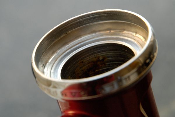

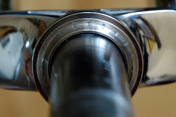

Hat jemand Erfahrung mit dem Polieren von Steuersatz-Lagerschalen bzw. Gabelkonen?
Ist das grundsätzlich machbar und eine halbwegs haltbare Lösung, oder bau ich besser direkt was neues ein?
Es handelt sich um diesen Nuovo Record aus Stahl, bei dem ich mich allerdings frage, ob er überhaupt noch zu retten ist:
Kommt'n Mann mit 'nem halben Hähnchen unterm Arm zum Tierarzt: Herr Doktor, ist da noch was zu retten? (SCNR)
Nee, der ist fertig. Fix und. Schon länger übrigens, und trotzdem noch weitergefahren. Mit halber Lenkung, oder schlackernder Gabel. Wenn die Lenkung beginnt einzurasten, sehen die Lagerflächen noch viel besser aus. Die Löcher hier sind richtig tief.

Na ja , mit polieren wird das nix , aber man kann natürlich die Radien nachschleifen , mit einer Aussenrundschleifmaschine und einer Bohrungsschleifmaschine die Innenradien, werden ja auch so hergestellt , das ist natürlich unwirtschaftlich , wenn du nicht jemanden kennst der Werkzeugmacher oder so ist und die Maschinen bei seinem Brötchengeber für lau nutzen kann .
Technisch ist das kein Problem , der Steuersatz ist aus durchgehärtetem Stahl .
