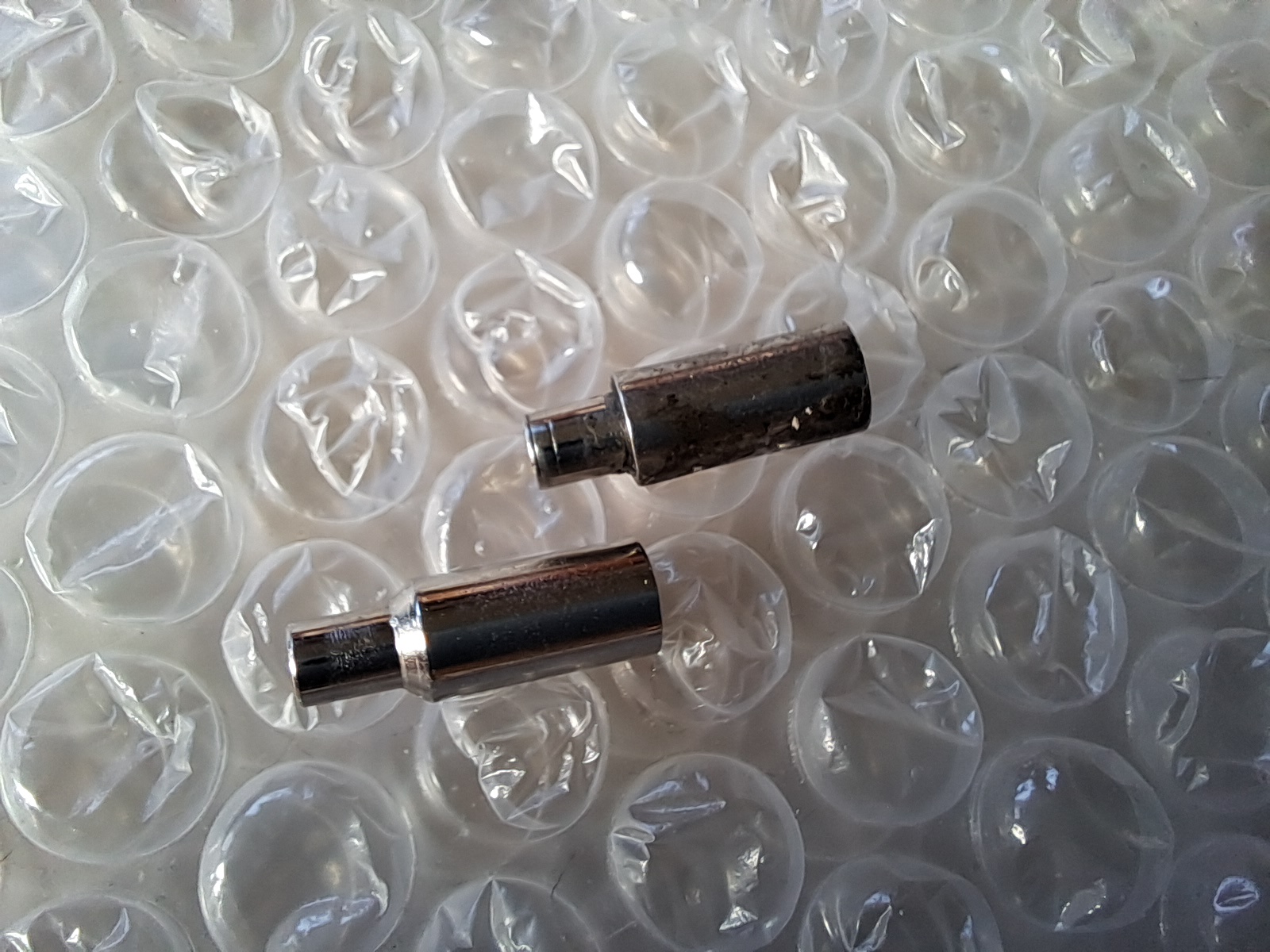

Also, ab mit dem Lenkerband, Züge raus, und siehe da, so sollte der Zug nicht in 7cm Entfernung vom Ende aussehen:
Das ist genau dort, wo die Endkappe sitzt. Sie ließ sich unglaublich schwer rausbekommen. (WD40, Spitzzange, Schraubendreher und Gewalt). Und nun zeigt sich, was wir schon vermutet haben:
Anhang anzeigen 1554867Anhang anzeigen 1554868
Die STIs ziehen die Züge beim Bremsen leicht nach unten. In Ruhe habe ich wahrscheinlich die Züge in der Mitte bewegt - das lief leicht. Beim Bremsen habe ich mich dann aber wahrscheinlich an der Endkappe abgearbeitet. Diese STI können vorher auch nicht funktionier haben - der Vorbesitzer hat sie dann mit Öl geflutet und dann wahrscheinlich einfach verkauft, weil sie immer noch nicht liefen...
(Meine Kleinanzeigen-Gebrauchtkäufe sind zu 95% wirklich gut und zu 5% werde ich übers Ohr gehauhen und kaufe irgendwelches defektes Zeug, was die Besitzer über die Platform quasi entsorgen. Wie viel Zeit ich mit diesen STIs verbracht habe geht auf keine Kuhhaut.)

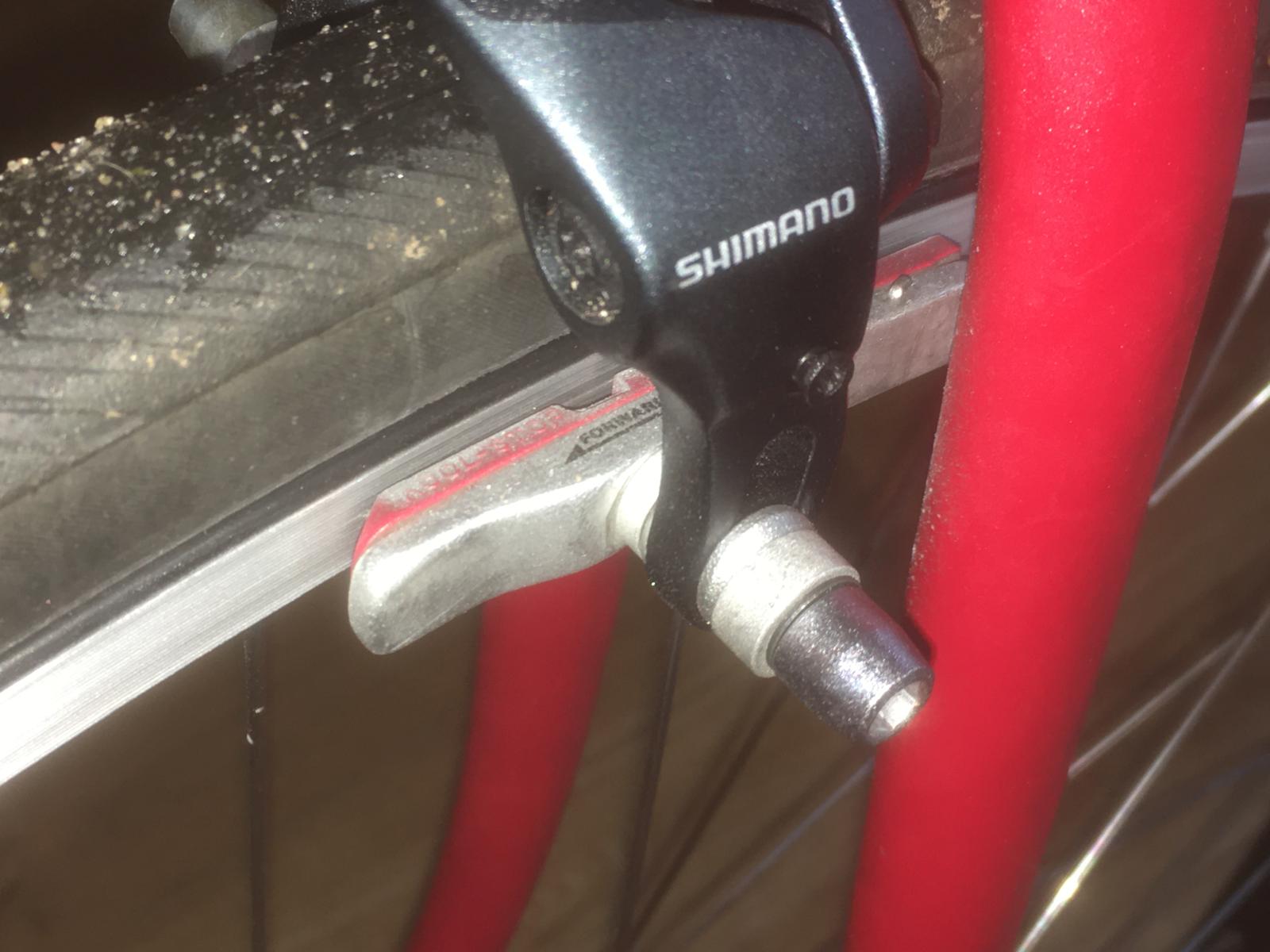

... sind die Beläge nicht schief und zu tief montiert?; oder ist das Foto nur schlechperspektivisch aufgenommen?
Perspektive. Das sind Trekking/MTB Beläge - die sind fast so breit wie die Flanke. Die sind "Toe In" montiert, deswegen sieht das so schief aus. Habe das nach dem Foto extra nochmal kontrollierit, weil es mir selbst aufgefallen war. Das ist ja auch gar nicht mein Problem - das war nur der Beitrag zum Thema "Passen Belag und Felge zusammen?"
Hebel ab Druckpunkt nicht mehr leichtgänging
Das verstehe ich nicht. Das System ist leichtgängig, aber wenn die Bremsbeläge anliegen und du weiter am Hebel ziehst, dann wird er schwergängig in der Art von "er klemmt oder reibt irgendwo"? Also nicht nur erhöhte Bedienkraft, weil du irgendwo im System etwas komprimierst, bzw die Bremsarme sich unter Last verbiegen, sondern Reibung?
Wenn die Beläge tiefer als möglich montiert sind, ist der Hebel unnötig verlängert. Ergo, freiwillig ein wenig geringere HandBremsBedienKraft verschenkt 🤗
