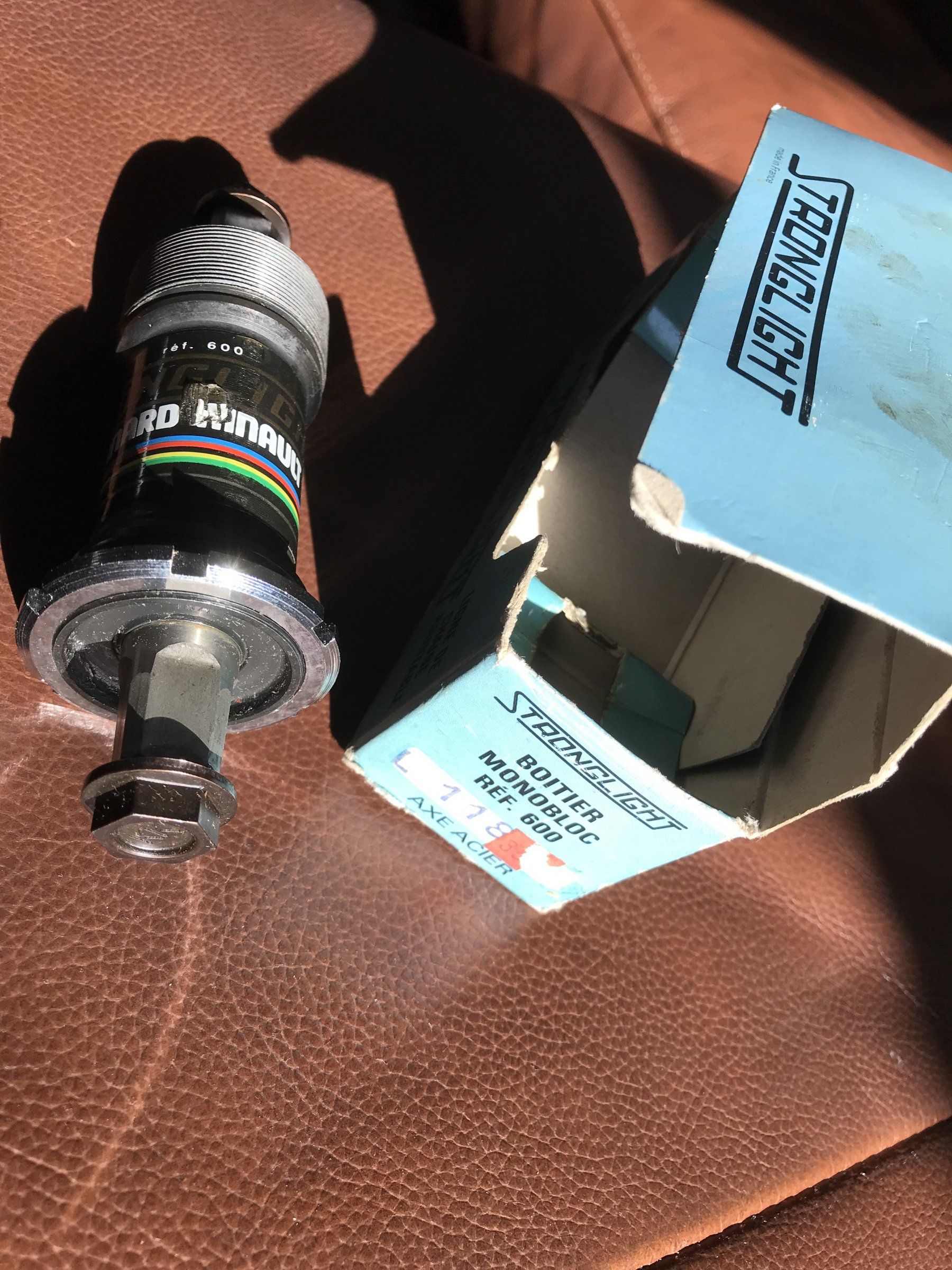

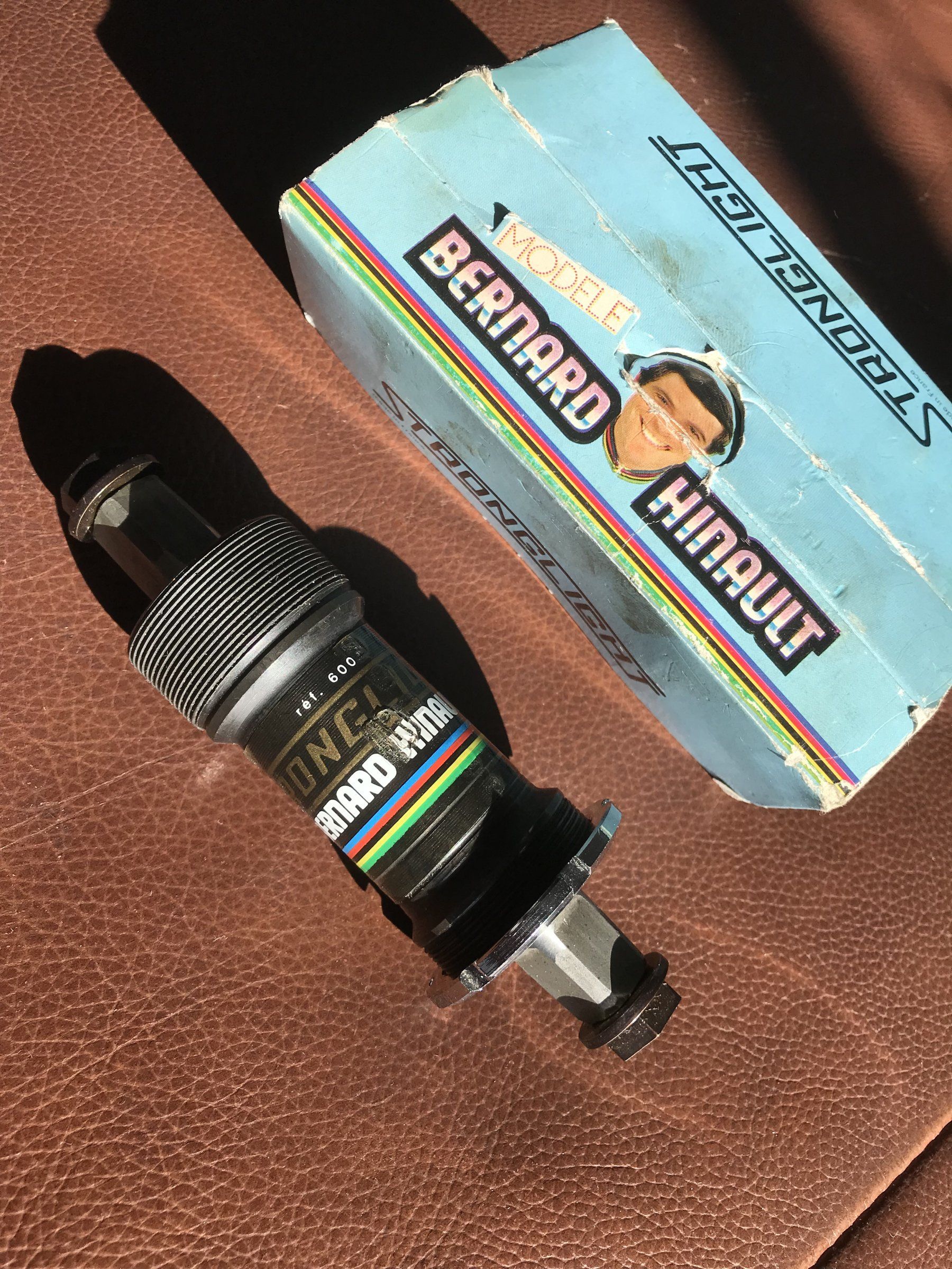

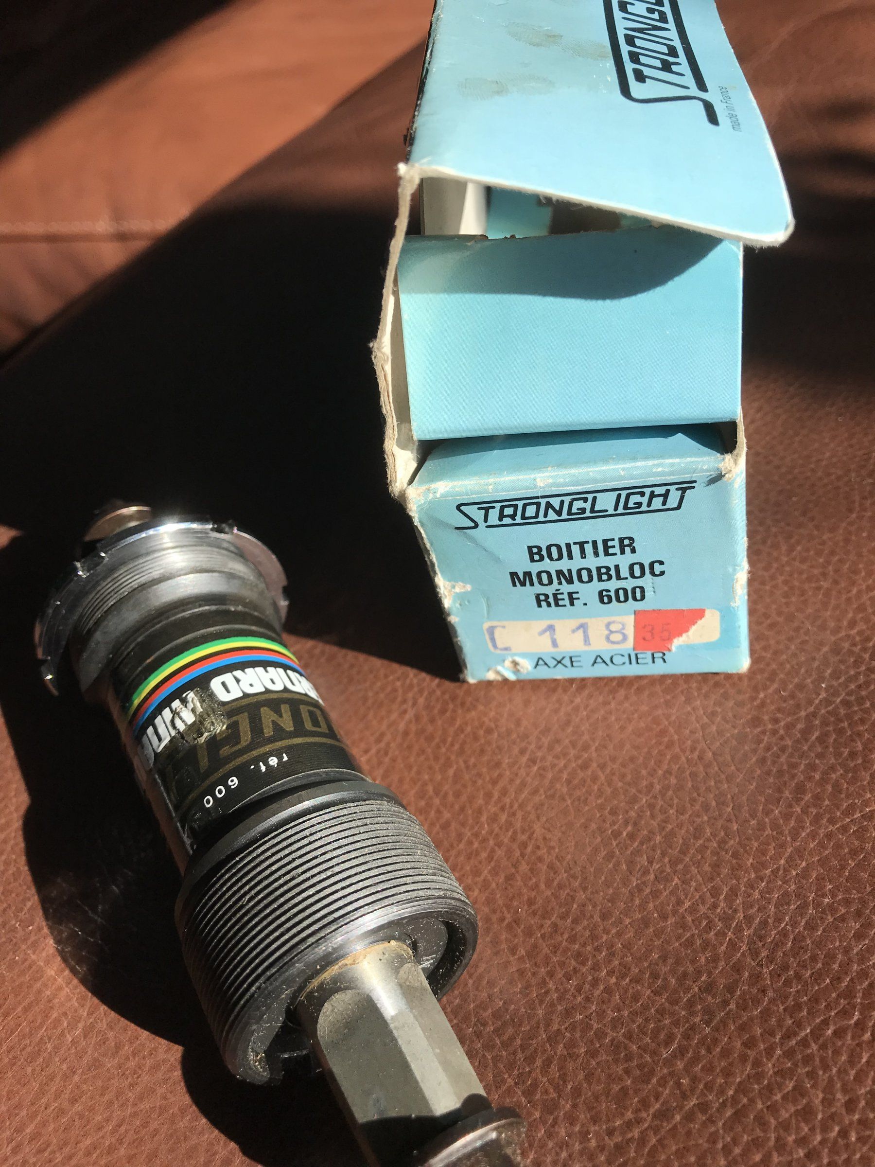

habe dieses Innenlager, dass ich evtl. verbauen wollte. In Kombi mit einer Mavic Kurbel.
Lieder fehlt ein Konterring.
http://velobase.com/ViewComponent.aspx?ID=DAD8A588-8BA2-4C68-97C3-FC4D9A9D3D9D&Enum=119&AbsPos=2
Ist das Lager empfehlenswert? Den fehlenden Ring (oder wie sich das nennt) kann ich von einem anderen Lager nehmen?
Welcher Ring passt da (der vorhandene 35x1 der anderen Seite passt nicht)? Gibt es da eine Bezugsquelle? Wahrscheinlich kann ich da etwas aus der Restekiste nehmen?
Grüße Christoph
Bist du sicher das das Lager M35x1 Gewinde nach frz. Norm hat ?
Steht das auf den Aussenschalen drauf ?
Da wären beide Seiten gleich , der Konterring müsste beidseitig passen !
Seltsam was du da schreibst .
Ich vermute das ist ein BSA - Lager (1,37 Zoll x 24 Tpi. )
Dann kannst du einen Konterring von einem anderen BSA Lager nehmen .
Welches Gewinde ist denn im Rahmen ?
Mit der Kurbel kann ich nicht helfen , da ich nicht weiss welchen Vierkant die hat ( und welcher auf der Welle drauf ist )
Und in dem Lager sitzen auch "nur" Rillenkugellager .
