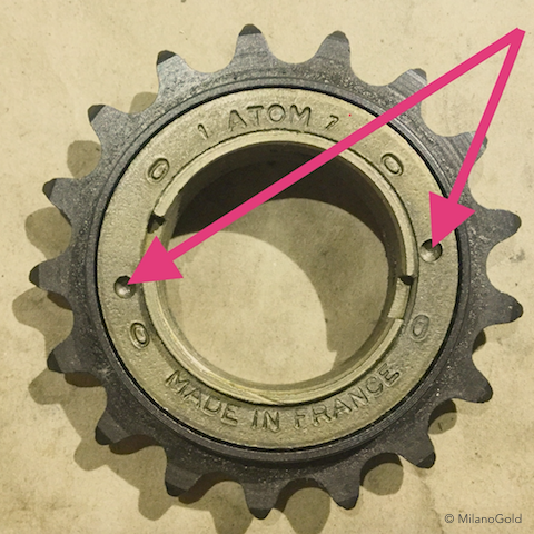

Hat der Wartungs-Verschlußring in diesem Fall Links- oder Rechtsgewinde?
Ich tippe auf Links, aber der zuckte noch nicht einmal.
Die Verschlussringe an Freiläufen habe immer Linksgewinde ( damit der sich , wenn der Freilauf frei läuft , festzieht , falls der lose ist )
Und die Dinger sitzen immer knallfest .
Aber musst du da wirklich ran , genügt nicht einfach auswaschen ?
