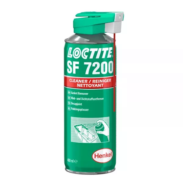

Bastelfrage:
Schlauchreifenklebe-reste uralt entfernen mit ...was?
Habe schon Spüli und Bremsenreiniger versucht.. Erfolg eher bei null
Bei Endgegner wie jahrelang ausgehärteter Conti Kitt auf Carbonfelgen hat sich bei mir das Effetto-Mariposa Zeugs bewährt.
Einpinseln, mit Klarsichtfolie einpacken und über Nacht stehen lassen.
Der Kitt wird dann Kaugummi ähnlich und kann relativ leicht abgezupft werden. Trotzdem ne Drecksarbeit.
https://r2-bike.com/EFFETTO-MARIPOSA-Kleberentferner-Carogna-150-ml
