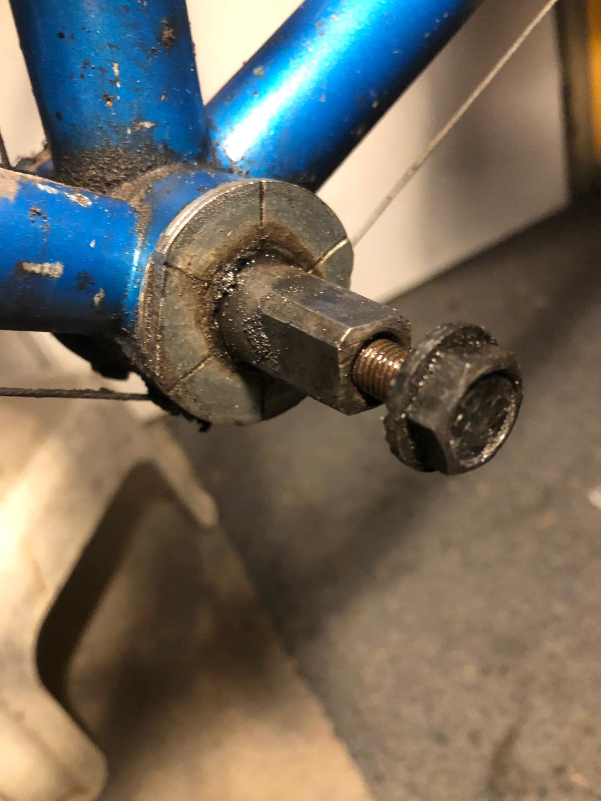

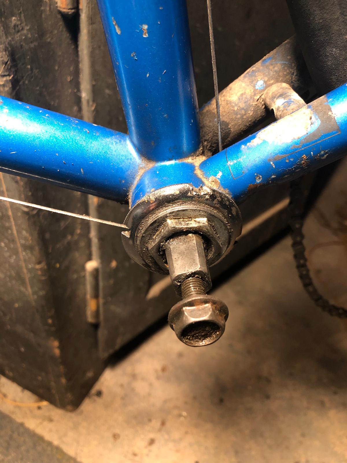

Ich habe ebenfalls eine Frage zu einem Innenlager. Ich möchte ein kaputtes Lager gegen ein "moderneres" Patronenlager tauschen, wobei ich so ein altes Konenlager noch nie geöffnet habe
Was habe ich hier für einen Lagertyp und wie geht das auf?

Zuerst den Konterring (mit der ausgenudelten Nut auf dem oberen Bild) rausdrehen. Hakenschlüssel oder Rohrzange mit Lappen/Leder dazwischen
Dann die Lagerschale mit dem Sechskant. (Irgendwas bereithalten für die vermutlich entgegenkommenden Kugeln)
Dann die Schale auf der anderen Seite ausdrehen, hat ja komfortable Schlüsselflächen.
Jeweils alles mit Gefühl, aber auch Nachdruck. Wenn garnix muckt erstmal mit Rostlöser einweichen.
Geduld & Spucke ;-)
ps. ich vermute mal alles Rechtsgewinde (Versuch macht kluch) Modell eher was günstiges Altes, die Spezialisten wissen mehr.
Anhang anzeigen 668595 Anhang anzeigen 668596
P.S.: Den ausgenudelte Nut habe ich nicht ich verursacht.:rolleyes:
Die rechte Lagerschale hat wahrscheinilch Linxgewinde. Je nachdem, wie alt der Rahmen ist und woher er kommt.

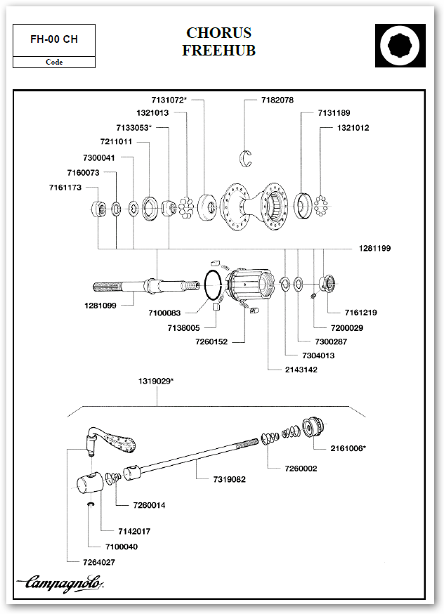

Hat mal bitte jemand eine Explosions- ? oder Schnitt ? zeichnung einer Chorus 8fach Hinterradnabe? Danke!

Danke, das hatte ich aber auch schon auf der Campa-Homepage gefunden. Die Frage ist, wie bekomme ich die Achse raus wenn der der Freilauf schon runter ist? Eigentlich sollte man die dann nach links heraus ziehen können. Geht bei mir aber nicht. Liegt es an dem Rezess auf der Achse? ?
Nur gestern Abend auf die Schnelle. Wollte auch nicht mit dem Hammer draufschlagen...
Nach rechts geht nicht, weil der Konus links ja noch auf der Achse sitzt. Theoretisch müsste es aber nach links rausgehen ?
