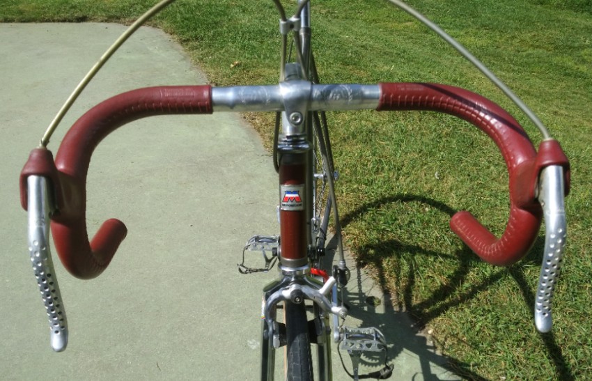

Und der recht elegante Plastiküberzug von Motobecane, mit integriertem Hütli (da passt aber nur ein Hebel in Weinmann-Form drunter).
Ich stelle es mir aber recht mühsam vor, deise einteiligen Plastikhüllen über den Lenker zu ziehen.
