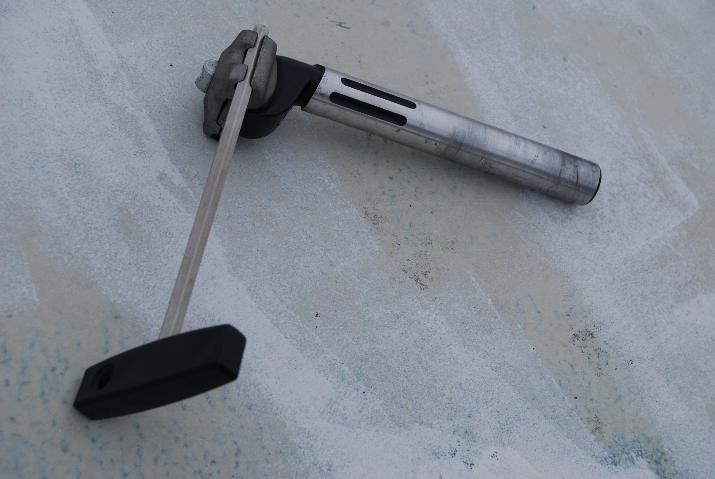

Heute keine Frage sondern ein Tip.
Sind bestimmt auch schon Andere draufgekommen.
Am Sattel hat man einfach nicht genug Drehmoment und
nichts hat sich bewegt da die Sattelstütze sehr weit drin war,
damit gings:

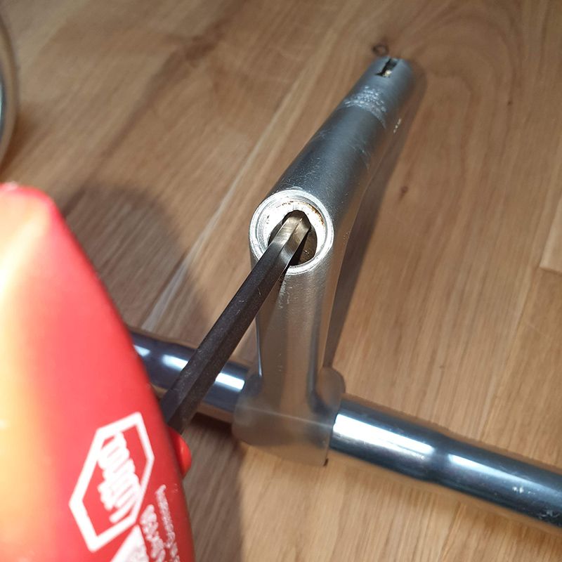

Hallo, bei meinem DA 7400er Vorbau sitzt der Konus und die Schraube fest. Da bewegt sich nix...
Habe das Ganze schon ein paar Stunden in WD40 gebadet. Auch rohe Gewalt und Schläge mit dem Hammer von oben auf den Imbus

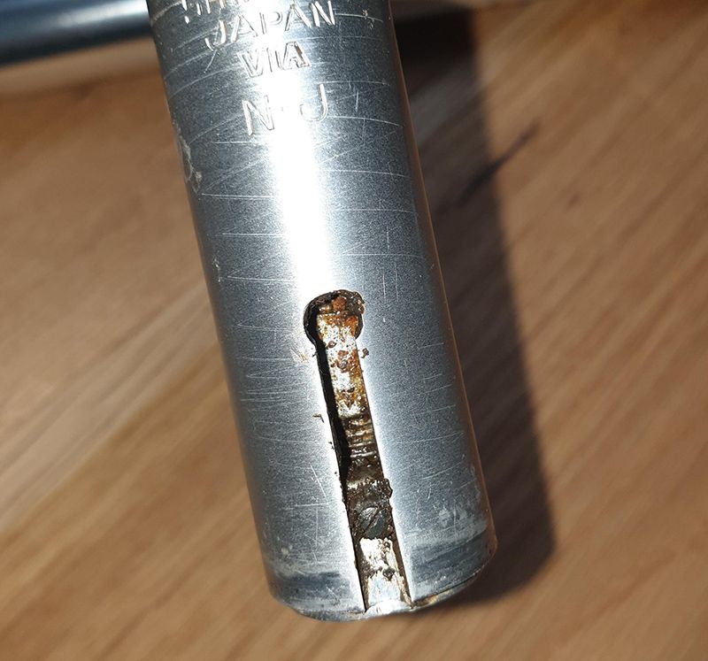

haben nichts genutzt. Die Imbusschraube (Tief im Schaft) ist einfach fest... Auf dem ersten Bild sieht man eine kleine Schraube in der Schlitzung - für was ist die da? (Vielleicht, damit sich der Konus nicht mitdreht?)
Habt Ihr eine Lösung oder Tipps für mein Problem? Werd das Teil mal weiter baden...
VG, Dave
Anhang anzeigen 667889 Anhang anzeigen 667890
VG, Dave
WD40 taugt als Rostlöser nicht viel. Besser Caramba o.ä.
