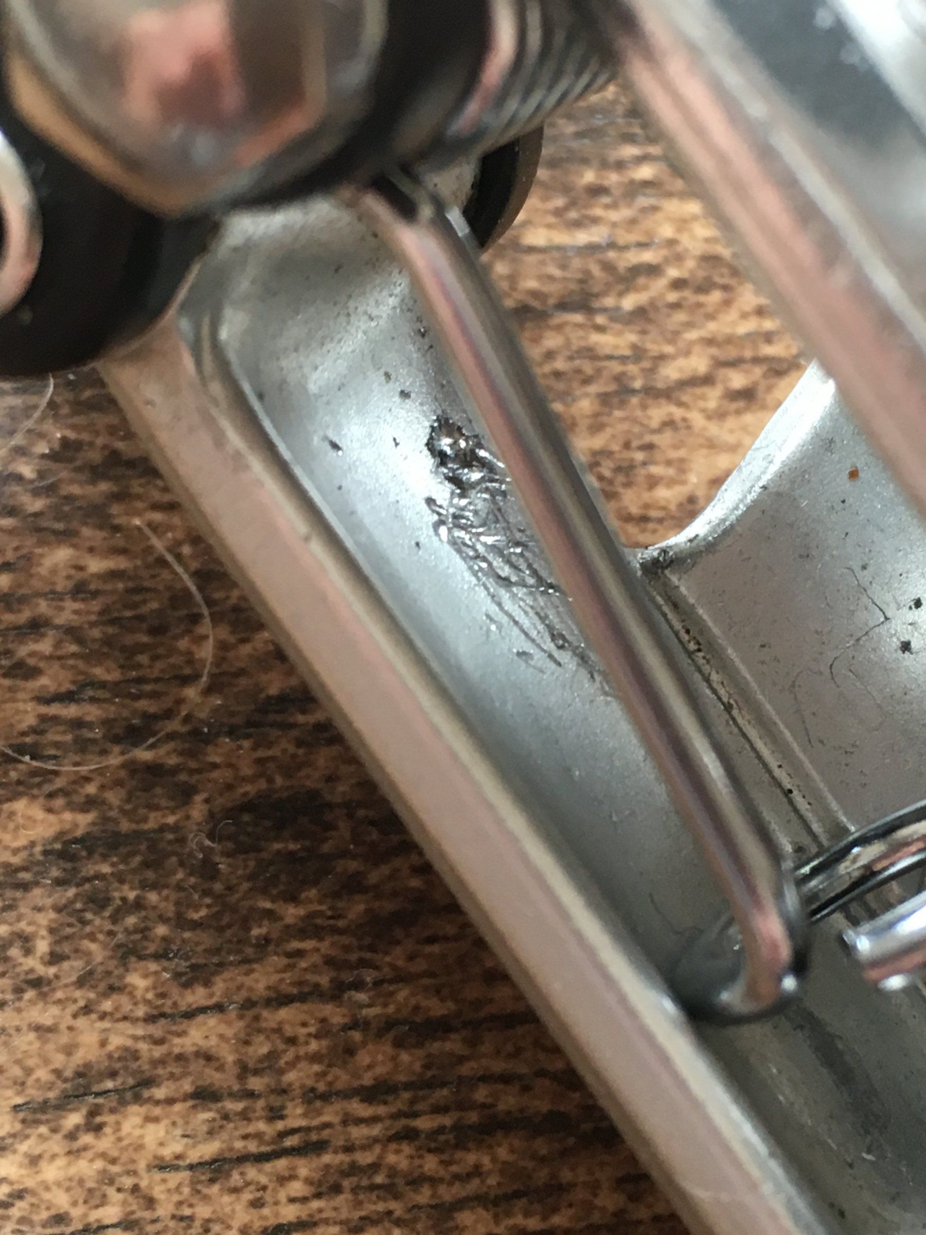

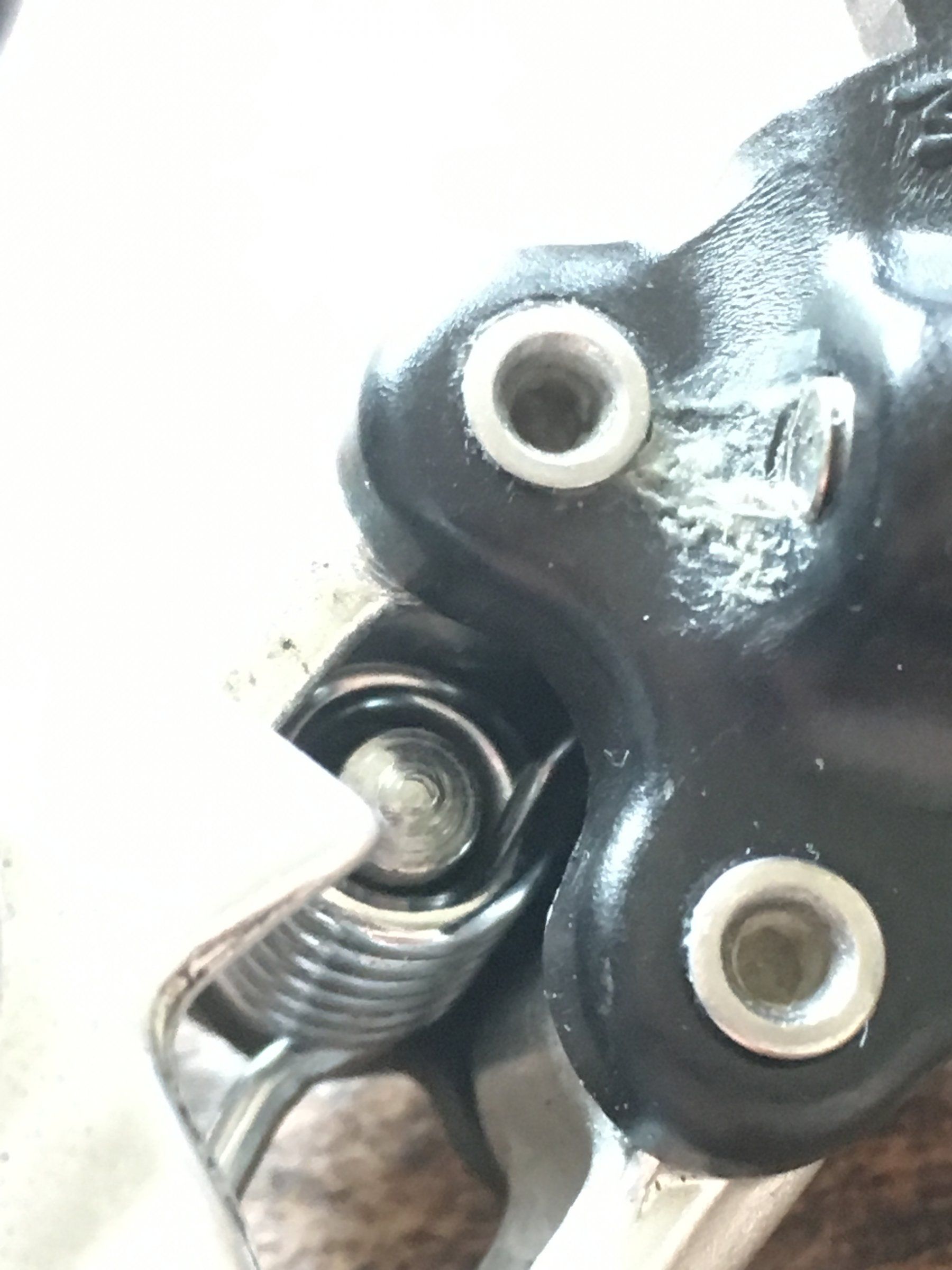

Hallo , ich habe gerade mein Schaltwerk Super Record pat.81 montiert und den Schaltzug verlegt.
Wenn ich den Hebel am Rahmen nach hinten ziehen will , geht er nicht all zu weit nach hinten und blockiert bzw das Schaltwerk bewegt sich nicht weiter rein. Gibt es irgendwo eine alte Anleitung oder pdf Datei zweckt Montage oder kennt jemand das Problem ? Habe ich eine Schraube übersehen die noch weiter raus gedreht werden muss ?
Auf dem Foto sieht man wie weit er nur nach hinten geht aber bei 6fach müsste da ja noch mehr passieren ?
Kannst du das Schaltwerk mit der Hand so weit drücken, dass es über den ganzne Schwenkbereich geht oder blockiert es da auch? Vllt. ist ja irgendwas im Parallelogramm?

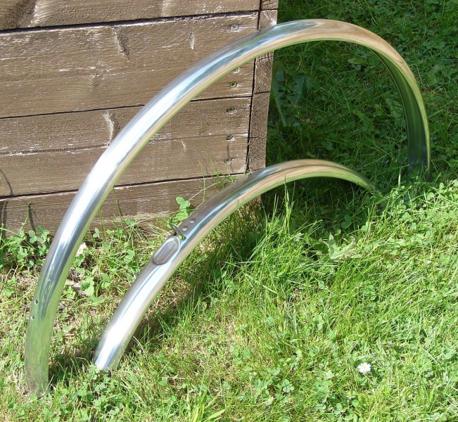

Die scheint es nur für Treckingräder zu geben, 45 mm Breite. Die 35er von SKS sind schon grenzwertig, da passte hinten auch nur ein 23er, und nicht mal jeder, drunter. Ich will ja schon ein Rennrad aufbauen. Die SKS gibts ja inzwischen auch in lang. Noch eine Alternative?

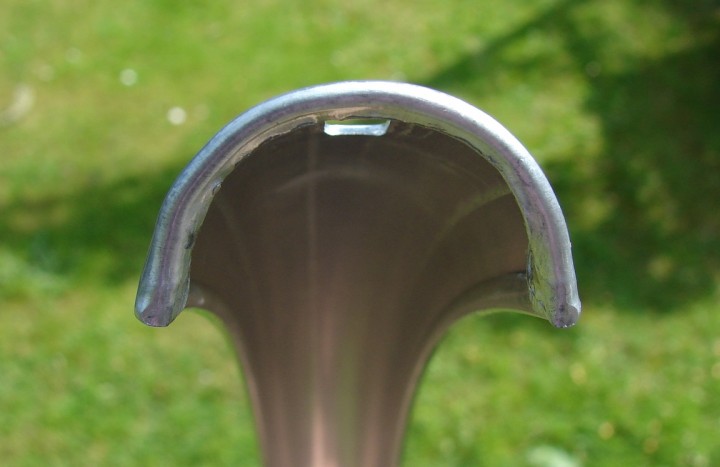

Muss es schwarz sein? Dia Compe F1 kann ich empfehlen (36 mm breit). Lange Bleche, sehr stabil, an den Rändern umgebördelt, gute seitl. Andeckung - für Räder mit schmalen Reifen meine Empfehlung. Ich fahre sie am Alltaxrad mit 28er Reifen, die gerade so noch drunterpassen (Bremsen haben mittleres Maß bis 57 mm). Kein Klappern. Einzig die Strebenkloben aus gestanztem Blech habe ich ersetzt durch ordentliches aus Edelstahl. Die klemmen einfach besser.
Kannst du ein Bild zeign, wie die am Rad aussehen? Eigentlich wollte ich kein Silber, dann lieber weiß.

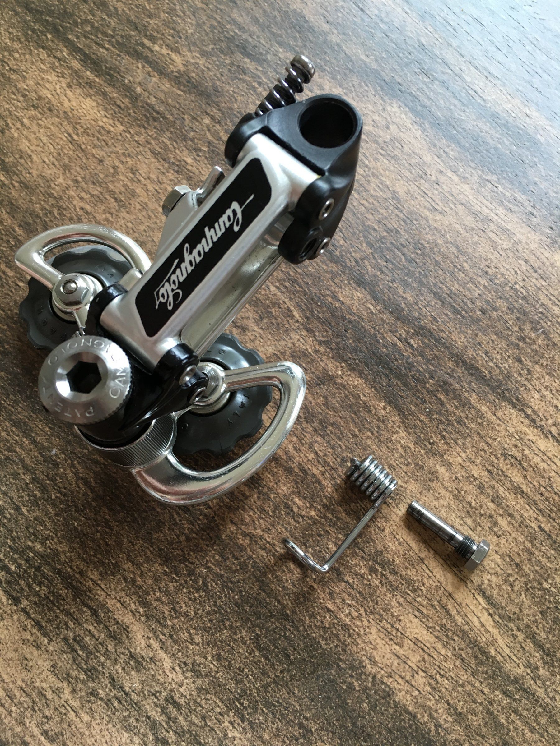

zeig doch mal her das Schaltwerk.

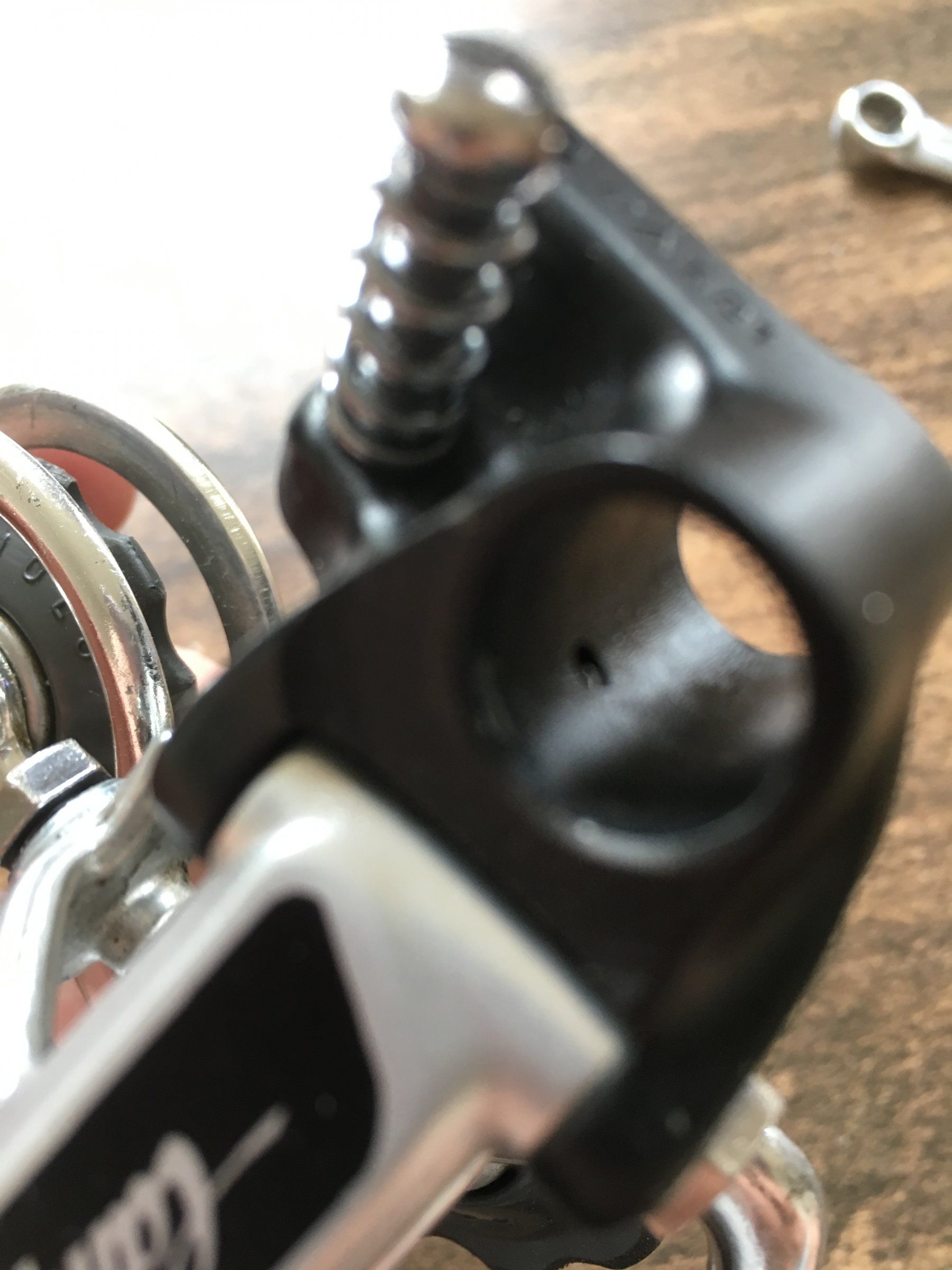

ich habe zumindest erst mal ansatzweise den Fehler gefunden , es liegt quasi an der Feder im Schaltwerk und der dazugehörigen Befestigungsschraube , je lockerer ich diese geschraubt habe wurde es zwar minimal besser aber noch nicht so wie es soll. Jetzt ohne geht es natürlich super aber kann die Feder auch verkehrt eingesetzt gewesen sein ? Ich vermute das der Vorbesitzer es zum reinigen zerlegt hat. Habe es jetzt noch nicht weiter zusammen gebaut ,
Wenn die Feder falschrum drin ist, würde die das Schaltwerk nicht nach innen drücken?

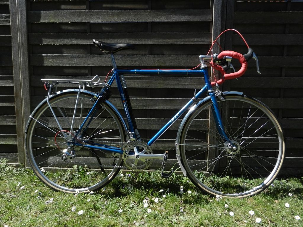

erinnert mich ein wenig an die Sporträder, die wir früher hatten. Mit Gepäckträgern und Ledersattel sieht das ok aus, finde ich. Ich möchte eigentlich wieder in die Richtung des alten Rades. Also 80er Jahre meets 2010er.Anhang anzeigen 677563

Die Feder drückt gar nicht auf die Außenplatte, oder?
Hallo Bianchi-Hilde , hallo Don_Camillo
Ich habe jetzt die Ursache gefunden, die Feder war nicht richtig eingesetzt, sie war oben gar nicht in der Führung bzw. im Loch drin ( sieht man ganz klein mittig, wo die Befestigungsschraube Schaltwerk/Rahmen durch geht) was ich nicht gleich auf anhieb entdeckt habe. Der Vorbesitzer hatte sie falsch eingesetzt. Ich habe noch mal zwei Bilder gemacht wo man es vielleicht erkennt.
Der Teil der Feder der nach oben zum Loch muss, drückte die ganze Zeit gegen den Bereich der Außenplatte. (hattest du ja noch geschrieben)
Aber zum Glück ist es erst mal gelöst, danke euch erst mal und wünsche noch einen schönen Sonntag :)

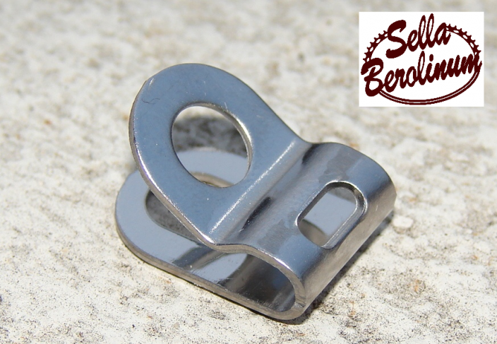

Das Problem ist nicht die eine Strebe, sondern was Anderes. Mir sind früher bei den Sporträdern immer die Bleche an der Bremsbrücke durchgerrissen, genau am Umfang der U-Scheibe. Die hatten dort eine Lasche, die als Schraube durchs Blech gint und mit einer Mutter von innen befestigt wurde.
Größere Scheibe montiert - auch wieder gerissen. Hier muss also eine flexible Verbindung her. Ich habe mir mit Gummischeiben ausgeholfen, die ich aus alten Fahrradschläuchen geschnitzt habe. die alten Franzosen wussten das natürlich und haben Lederscheiben da angebracht.
Schlecht ist auch die Befestigung der Strebe an einem Punkt. Besser sind 2 Punkte nebeneinander. Dort muss keine flexible Unterlage hin, weil die Strebe selber federt. Aber das habe ich bis jetzt nur bei breiteren Blechen gesehen.
Bislang habe ich die Dia Compe aber schon 3 Jahre im Einsatz (Alltag) und außer Kratzern und ein paar Dellen keine weiteren Schäden. Auch hat sich nix gelockert. Deswegen kann ich sie empfehlen.
Plastikbleche haben denselben Nachteil der Metallbleche: An den Nieten reißen sie irgendwann aus. Vor allem vorn. Dazu kommt, dass man sich an den Spießen der Streben verletzen kann. Vorteil ist, dass sie sich nach einem Rempler wieder zurückverformen, also keine Dellen bleiben.
Metallbleche sind stabiler, sie vibrieren weniger. Damit ist davon auszugehen, dass das Ausreißen der Befestigungen tendenziell später stattfindet als bei Plastikschützern. Meine Praxis bestätigt das. 3 Jahre hat bei mir noch kein Plastikblech gehaltern.
