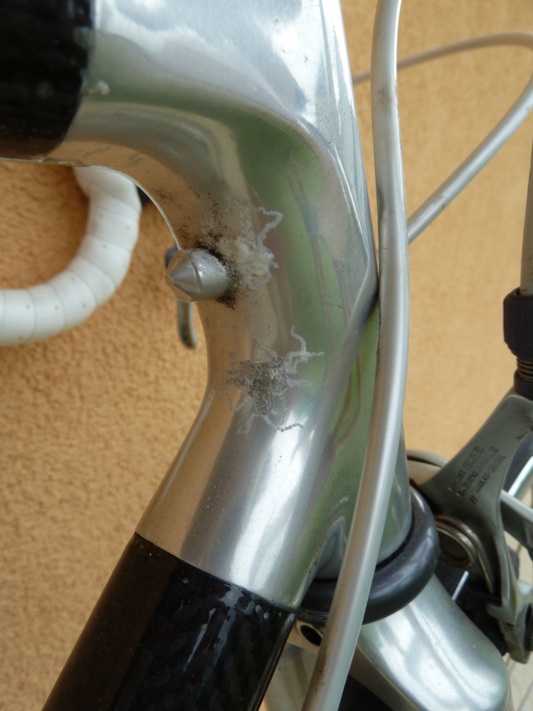

Moin,
sind diese "Gebrauchsspuren" an der Alu-Steuerrohrmuffe bedenklich bzw. wie kann ich das entfernen?
Danke!

Das kommt bei Alu häufig vor, wenn man sich zu wenig um sein Radl kümmert...sollte aber mit feiner Stahlwolle
und danach mit etwas Autosol schnell wieder behoben sein.
Ich kenne das von meinen Alu - MTB auch.

Das sieht man häufig auf Shimano-Teilen, wo das Alu einfach klarlackiert ist. Einfach abschleifen und schön polieren.
Hinterher am besten nochmal Klarlack drüber. Dafür kann man auch Spray nehmen-einfach gegen einen Karton o.ä. auf den Pinsel sprühen, drauftupfen, fertig. Vorher natürlich etwaige Politurreste mit Aceton entfernen.
Auf poliertem Alu hält Lack (egal obklar oder nicht ) genau wie auf Chrom nicht .
Und es ist auch schwierig winzigste Poliermittelreste aus den Poren zu bekommen , die das noch verschlimmern .
Polieren ist gut , danach Wachs , das hält m.E. besser , zumal man da mal eben nachpolieren kann , mit Lackschicht drauf wird der auch wieder unterkrochen , ein Schweisstropfen genügt .
Ich mußte an einem gebraucht erwordenen Cadex sowohl Farbe auf die Sattelrohrmuffe als auch auf einem nachträglich eingeklebten Schaltsockel aus Alu auftragen. Das hält jetzt seit 1,5 Jahren recht gut, und die Farbe (Dupli-Color) war nicht mal die beste. Ich kann da gerne Bilder machen :D:D.
Es gibt Alu-Grundierung, allerdings wird die nicht farblos sein.
Und es ist auch schwierig winzigste Poliermittelresyte aus den Poren zu bekommen , die das noch verschlimmern .
Deshalb hat er hat ja geschrieben, mit Aceton entfetten. Wobei dafür Siliconentferner besser ist, der verdunstet nicht so extrem schnell. Siliconentferner für Lackierarbeiten, nicht für die Windschutzscheibe.
Polieren ist gut , danach Wachs , das hält m-E besser , zumal man da mal eben nachpolieren kann
Jepp. Und regelmäßig atlantikradglanzen, besonders vor Beginn der Regenzeit
Es gibt Alu-Grundierung, allerdings wird die nicht farblos sein. [...]
Die gibt es farblos, von Mipa (leider hatte ich die jetzt im Netz nicht gefunden). Die war vorgesehen, um eine nicht mehr ganz taufrische FC-7410 zu polieren und klarzulackieren, aber nachdem sich das Thema Dura-Ace erledigt hatte (Schaltung lief nicht hundertprozentig, obwohl laut Forum alles kompatibel war), habe ich das Zeug nicht mehr verwendet. Wenn da jemand Bedarf hat, bitte melden.
