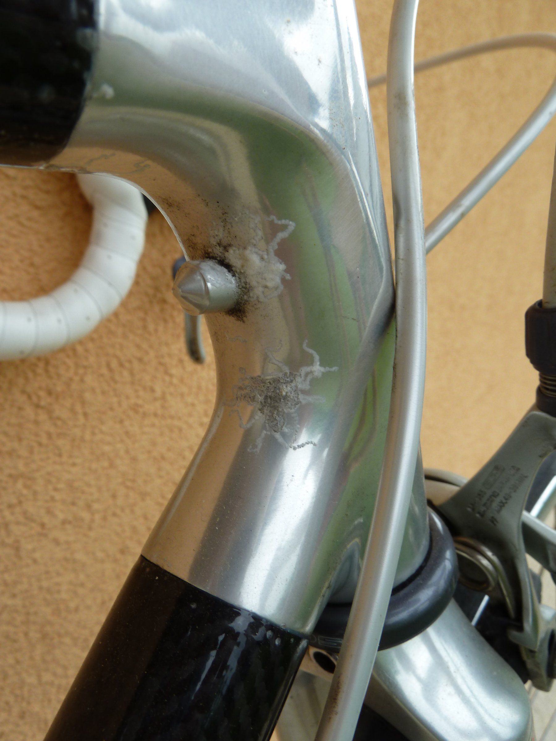

sind diese "Gebrauchsspuren" an der Alu-Steuerrohrmuffe bedenklich bzw. wie kann ich das entfernen?
Danke!

Das kommt bei Alu häufig vor, wenn man sich zu wenig um sein Radl kümmert...sollte aber mit feiner Stahlwolle
und danach mit etwas Autosol schnell wieder behoben sein.
Ich kenne das von meinen Alu - MTB auch.
Das sieht man häufig auf Shimano-Teilen, wo das Alu einfach klarlackiert ist. Einfach abschleifen und schön polieren.
Ich kenne es auch so wie @Bonanzero es schreibt. Ich denke, das ist mit Klarlack versiegeltes Alu, einfach nur polieren wird da wohl nicht reichen. Klarlack runter und die Muffen polieren, dann wird's schön! Anschließend das Alu mit Wachs konservieren oder zukünftig alle 3-5 Wochen kurz drüberpolieren damit ist es dann so bleibt. Das ist dann nix Großes, zeitlicher Aufwand von 5-15 Minuten pro "Behandlung".
Danke Dir, wenn ich jetzt aber nicht's mache, wenn ich es jetzt so lasse wie es ist, verschlimmert sich dann der "Zustand".

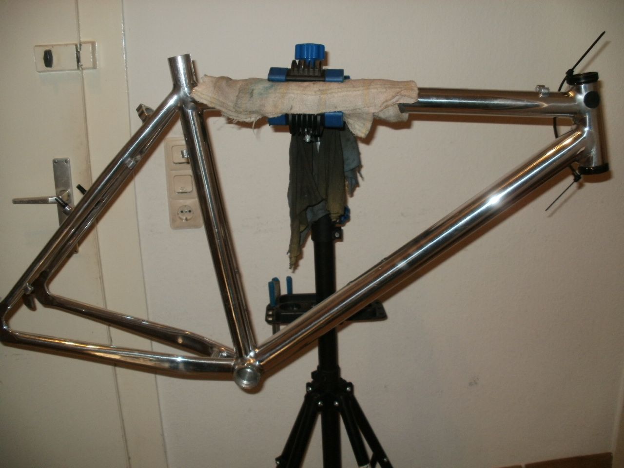

Ganz genau......dann kann solch ein Rahmen auch nach über 25 Jahren, in denen er mit Sicherheit nicht geschont wurde,
immer noch so aussehen.
Ich denke schon; nicht von heute auf morgen, aber ganz allmählich. Der Klarlack wird weitere Risse bekommen so dass er weiter von Feuchtigkeit unterkrochen wird und das Alu weiter aufblühen wird.
