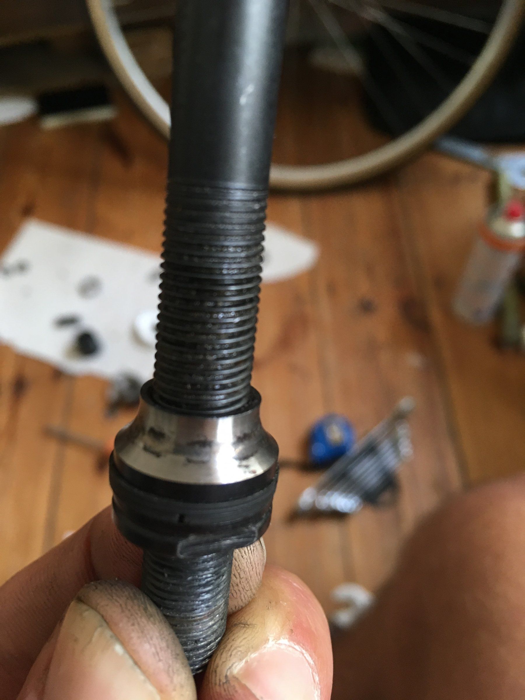

Lass sie drauf. Nimm einen waschbenzin-getränkten Lappen und stopfe ihn hinein und ziehe damit ein paar Runden über die Lauffläche (mit Schraubendreher schieben). Solange, bis kein Dreck mehr sichtbar ist.
Danke @Bonanzero ! Weisst du evtl wo ich evtl noch so einen konus herbekomme bzw welcher bestellbare als ersatz taugt?
Wobei grundsätzlich auch immernoch der Wunsch besteht, den ganzen Freilauf doch lieber gegen, einen 7fach HG fähigen auszutauschen... Irgendeine Idee dazu, bzw. wo ich einen herbekomme?
Wie sieht die Rille auf der Lauffläche aus? Wenn sie gleichmäßig ist, dann würde ich den Konus einfach weiterverwenden. Wenn nicht, dann lohnt es sich wohl eher, eine Schrottnabe zu schlachten als neue Einzelteile zu besorgen. Es sei denn, jemand hat gerade zufällig einen passenden Konus in passabler Qualität da.
Hier das könnte passen. Ist zwar recht teuer, aber wenn die Qualität stimmt (was ich nicht weiß), dann passts. M10 Feingewinde sollte stimmen, aber du solltest alle Abmessungen prüfen. Es gibt auch noch andere in dem Laden.
Ehe du jetzt anfängst die ganzen kleinteile in der Apotheke zu kaufen, brauchst du eine Nabe mit HG Freilauf zum schlachten. Einen würde ich noch enbehren. Ich baue den bei gelegenheit mal auseinander.
Das Risiko bei gebrauchten Naben ist doch aber , das die Konen u./o. Schalen keinen Deut besser sind , das macht m.E. doch keinen Sinn , das sind doch die typischen Verschleissteile .
