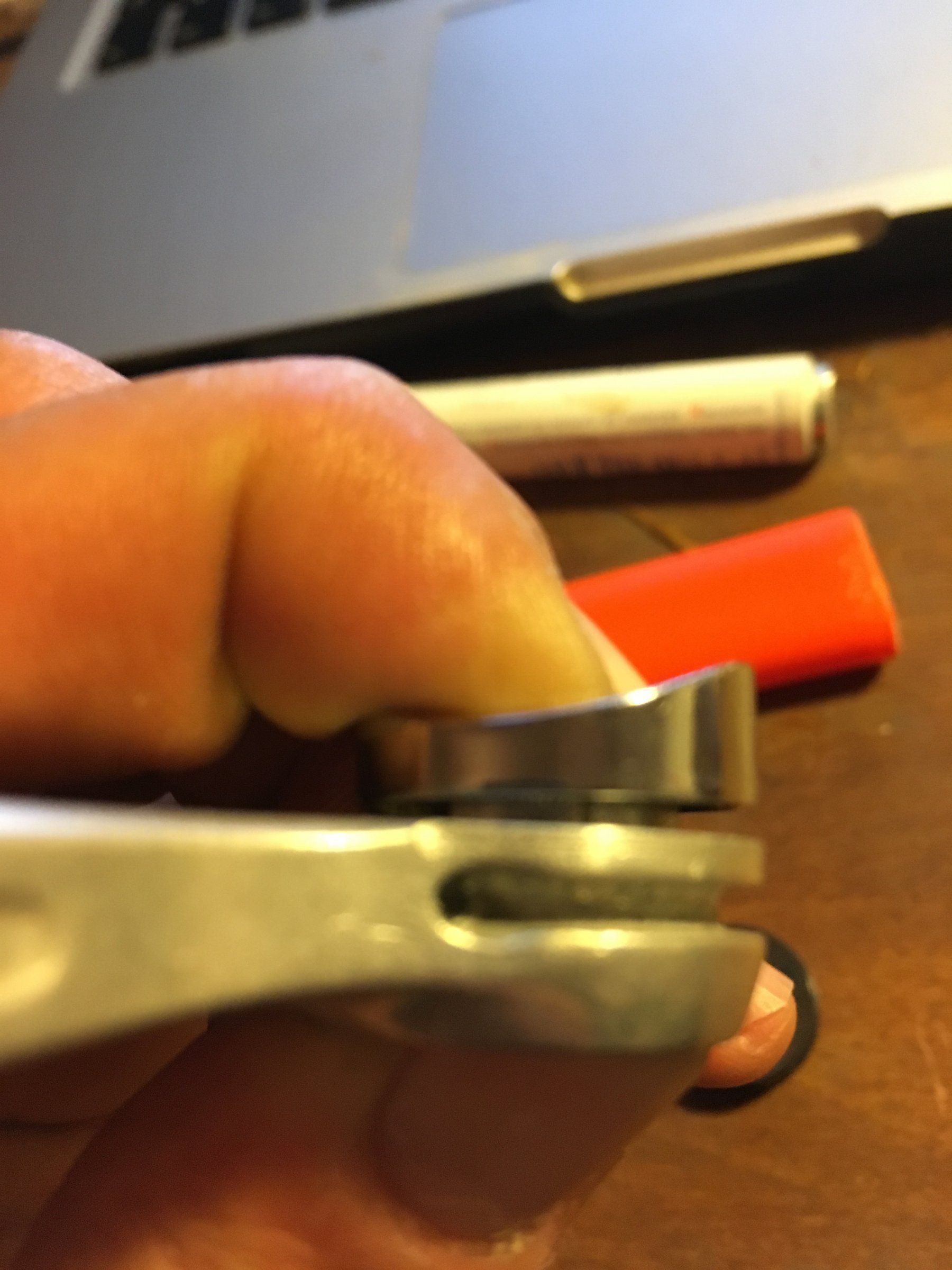

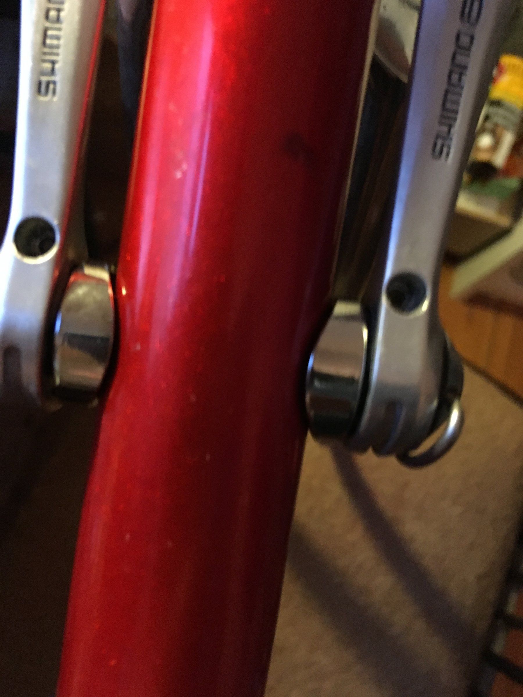

Hi zusammen, ich habe hier ein leicht seltsames problem: die schalthebel, obwohl alle unterlegscheiben etc in der richtigen reihenfolge motiert sind, sitzen nicht plan auf, sprich da ist noch ein kleiner spalt zwichen hebel und sockel.. kommt das vor, ist das normal oder übersehe ich irgendwas dummes? Ich hoffe es lässt sich einigermaßen erkennen:

Is ok ist ja keine Feinmechanik
Wo Luft ist,is auch leben.oder anders gesagt keine störende reibung

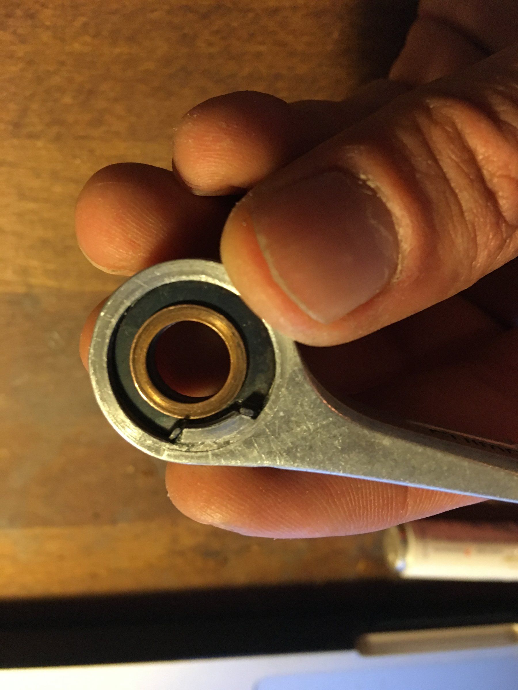

Nochmal im losen zustand:

Ist eh Friction, deswegen wohl auch halbwegs egal, ich wollte nur sicher gehen.. danke nochmal!
