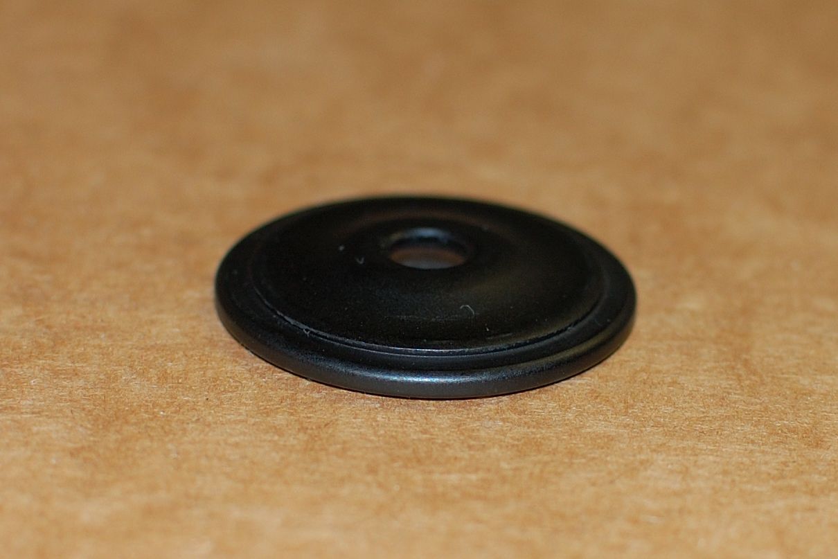

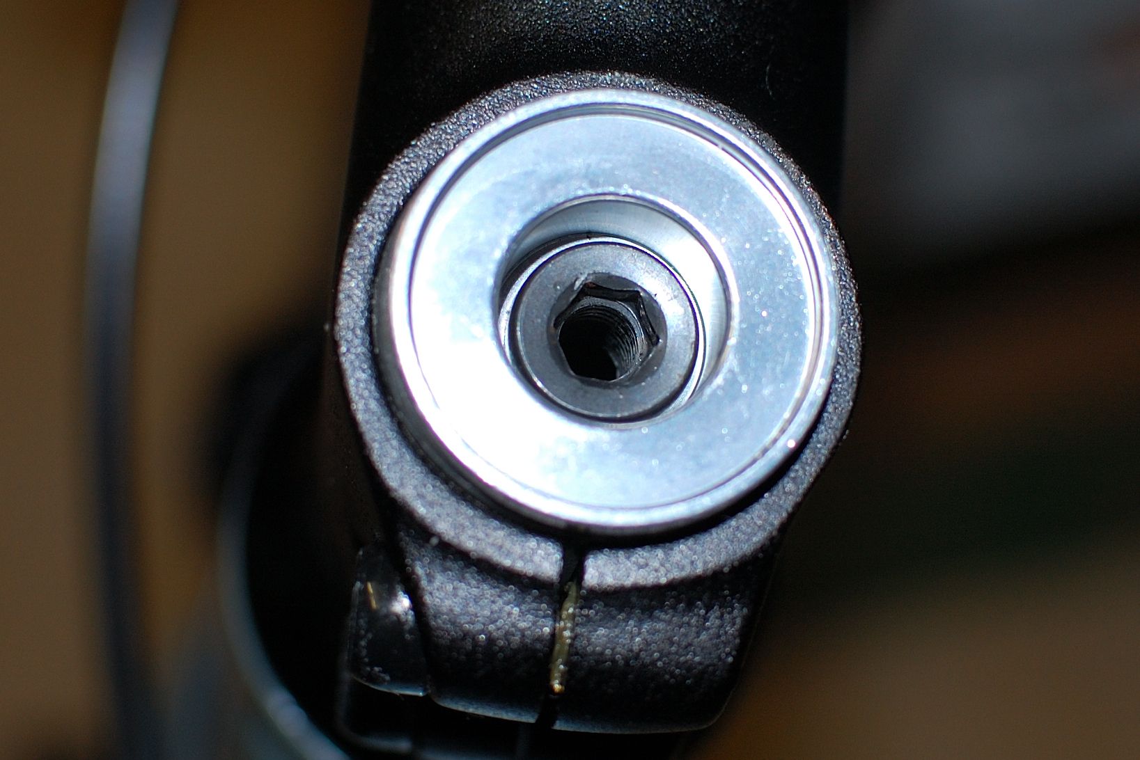

Ich habe nochmal zwei Fotos angehängt. Eins zeigt den Schaft von oben und eins den Deckel von unten. Außerdem habe ich die folgende Maße genommen:
  • Spacerhöhe = 5mm
  • Spaherhöhe+Deckel = 8mm
  • Schaft ragt ca. 5mm heraus
Die Spacerhöhe sollte höher sein als das herausragende Stück vom Schaft. Der Deckel soll sich also am Spacer abstützen. Wenn da 5mm Schaft rausschauen und der Spacer auch nur 5mm hat wird das nicht funktionieren.

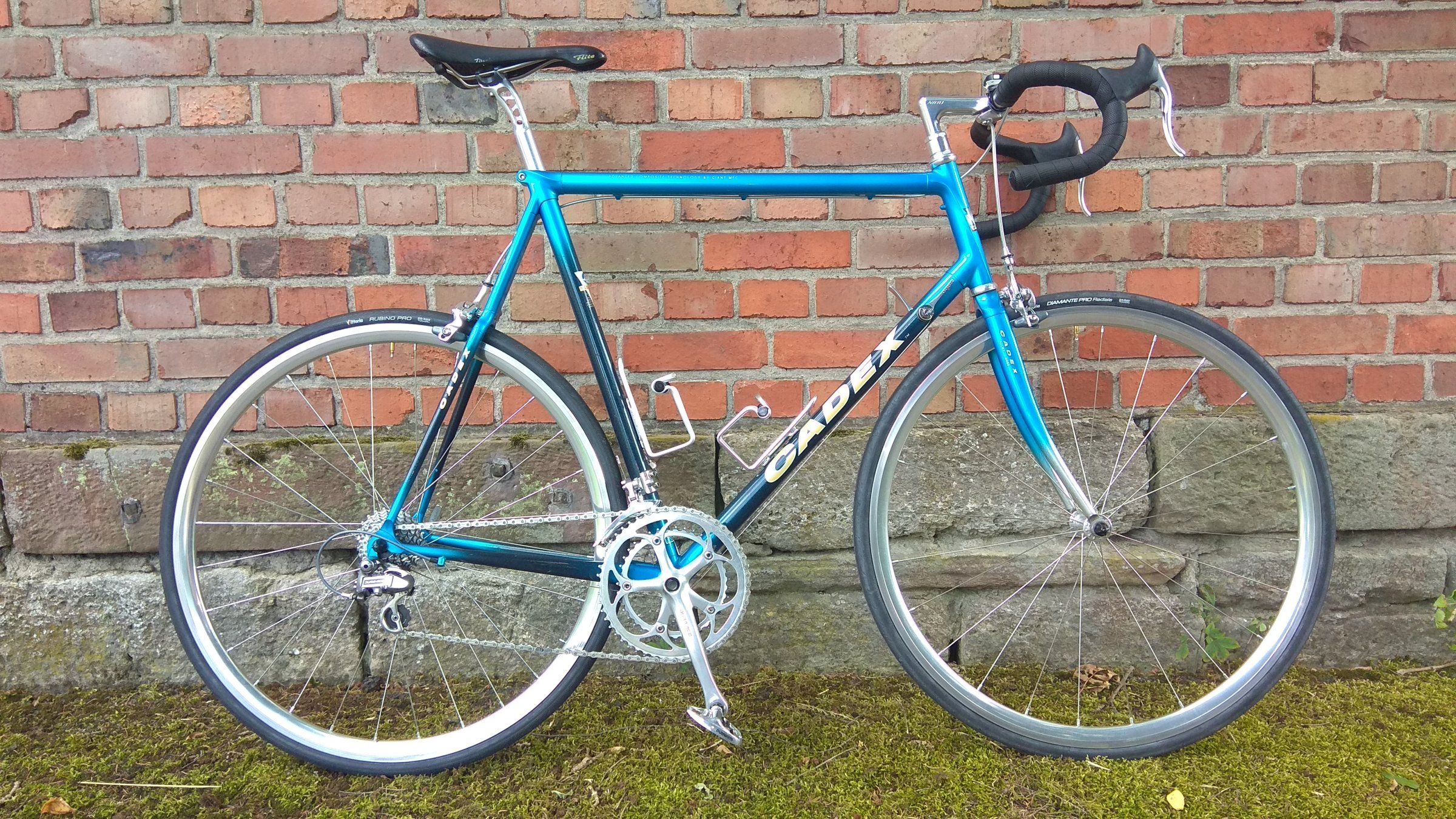

Es gibt 1" Spacer, meist schwarz aber auch Alu. Für mein Cadex brauchte ich einen extra hohen Spacer in Alu da Ginat das damals halt so gemacht hat:
So ist es. Wenn der Schaft genauso lang ist wie die Spacer hat jemand leider nicht verstanden wie das Ahead-System funktioniert.
IdR kürzt man den Gabelschaft soweit dass man mit einem kleinem Spacer oben Luft hat (damit der Vorbau noch in voller Höhe klemmt)

Ich hatte den Deckel bisher noch gar nicht ab - mir fällt das jetzt erst auf, da der Spacer (plötzlich) wackelt. Aber einen größeren Spacer einzubauen und das sollte ja passen.
Jemand ist ja auch nicht unbedingt Du ;) Aber irgendwer hat das ja so zusammengebaut. Ja, mit einem höherem Spacer würde das passen. Solange der Steuersatz kein Spiel hat und der Vorbau fest ist ist der Spacer und die Kappe auch nur Optik. Es wird ja bei gelöstem Vorbau eingestellt, nach Klemmung des Vorbaus hält die Kappe nur noch den oberen Spacer fest.

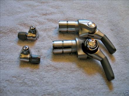

Ich bräuchte eure Hilfe bei einem Shimano Lenkerendschalter SL - BS 50:
699624
Ich habe hier einen 8-Fach Schalter, der einige Indexierungen überspringt.
Ich versuchte erst mit einem Öl-, dann Bremsenreinigerbad Abhilfe zu schaffen.
Null Effekt. Nee, stimmt nicht. Der Bremsenreiniger hat die Beschriftung angegriffen. :rolleyes:
Die Explosionszeichnungen, die ich gefunden habe, zeigen nicht den Aufbau des Rastmechanismus.
Ich vermute, dass es davon gar keine Einzelteile zu kaufen gab. Sondern nur den Rasteinsatz zusammen mit dem Hebel.
Hat jemand von Euch Infos zum Aufbau, oder den Einsatz schon mal zerlegt und instand gesetzt?
Ich würde den Rasteinsatz gerne zerlegen, bin mir aber über ein sinnvolles Vorgehen noch nicht im Klaren.
Shimano hat es ja auch mal zusammengesetzt, dann muß es auch irgendwie auseinander gehen......

Das hört sich für mich so an, als ob ein oder zwei Rasten abgebrochen sind. Hattest du die Hebel schon auseinander gebaut?

En gängiges Qualitätsproblem bei der 7S-Ultegra-Schalterei. Die Haltescheibe für die Rastkugeln ist nicht gut genug gehärtet und in den Lieblingsgängen bildet sich eine Rastspur (die nicht mehr rastet). Abhilfe: auf Friktion stellen, einen Rahmenschalter 7 oder 8S schlachten oder neu kaufen. Ersatzteile gibts es nicht, insofern lohnt auch zerlegen nicht weiter (und ja - ich war neugierig).
8S Lenkerendschalter (nimm nicht die Dura Ace 8S) werden immer wieder mal auch neu/wenig gebraucht angeboten, sind verwendbar (auch für 7S) und haben das Qualitätsproblem nicht (mehr).
HTH und Gruß ...
Nein, das ist nicht so einfach, denn der Rast-Einsatz ist mit dem Hebel verpresst. Aber wie wir mittlerweile wissen, lohnt sich das Zerlegen auch nicht.
Dann hat meiner wohl viel runter, denn das ist ein 8S.
